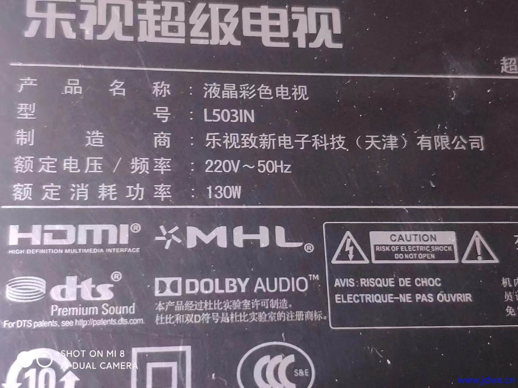

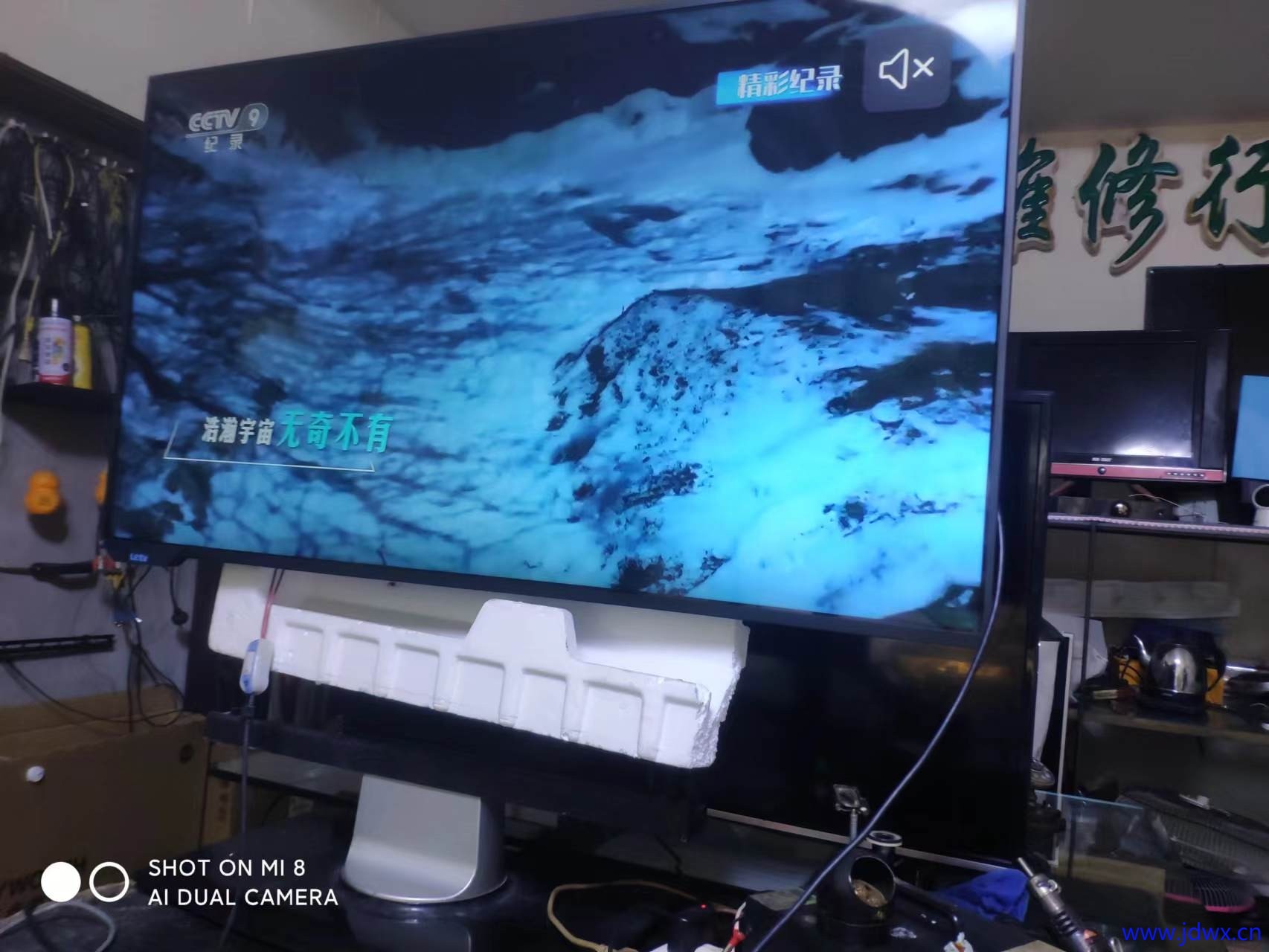

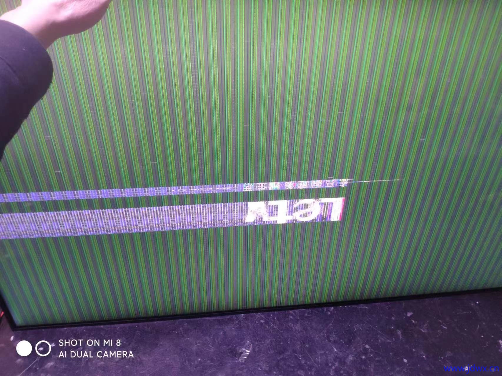

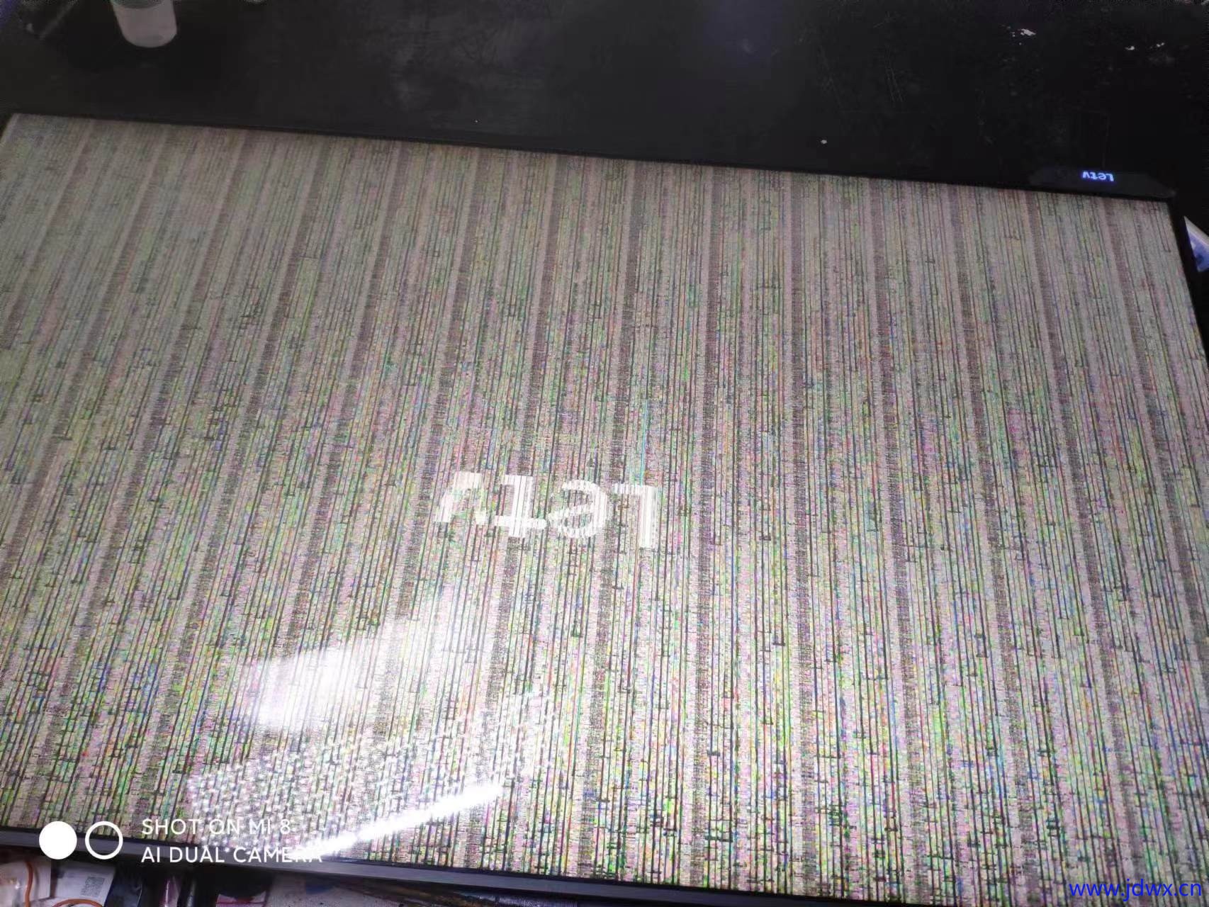

乐视L503IN有声音无图像,起初以为背光灯条问题,因为背光没有点亮。因为这电视机螺丝特殊,后来买了一把螺丝刀,几天后螺丝刀到了,于是拆机后,发现电视机又好了,但是发现该电视机设计有点复杂,好像用户说过,之前出现过开机花屏,后来又好了的现象,分析这电视机有可能逻辑板插线接触不好,主板检测到逻辑板未正常工作,于是发出背光保护指令,于是在有图像状态,轻轻摇动逻辑板部位插线,,结果出现花屏幕,后来居然一直不出现图像,于是对插线反复清洗,还是不出现图像,后来还以为带电摇动损坏了逻辑板,于是又用酒精清洗了一下主板那边插线,当时没有取下来,就直接清洗了一下,用吹风吹干了,结果居然又出现图像了【当时不知道,这只是一个巧合】,因为是昨天下午搞得,这时候下班了,于是等到第二天看情况,结果今天来试,开机好了,我还以为就是这个地方接触不好,于是按压主板,感觉变化明显,这样我还以为是主板缓存接触不好,正当这样想的时候,我又去摇动了几下插线,感觉变化明显【后来证明,这是错觉】,于是又清洗这个插线,哪知道清洗后再也不出现图像了,而且是反复清洗。没有办法,感觉好像还是屏线接触不好,因为这种屏线容易接触不好出现怪相,那天我收来的康佳就是这种屏线,反复清洗都要出现红,蓝,白的交替显示画面,后来垫片解决了。我这电视机之前也用垫片垫过,偶尔出现有背光无图像的问题,无赖之下将插线接入主板和逻辑板后,测试通断,结果没有发现接触电阻太大。但是这时候装上去,电视机出现花屏幕,不一会就好了,现在看看现象到底是主板,屏线,还是逻辑板?

发表于 2025-3-14 12:14:31 | 显示全部楼层
用纸沾一滴变压油擦拭屏线,再用软刷子刷干净,基本可以排除接触问题

发表于 2025-3-14 12:25:50 | 显示全部楼层
乐视这款逻辑板不正常时,会触发背光保护的,容易误判

发表于 2025-3-14 12:50:35 | 显示全部楼层
这个得卒个排查,我昨天修一个显示器改的电视机也是一下花屏,一时白屏,一下正常自动变化,最后把屏线屏那端固定要动驱动板这端,无边化,后固定驱动板这边摇摇屏那端化屏,白屏,竖线反复变化,最后换屏线解解!

 楼主| 发表于 2025-3-14 14:26:05 | 显示全部楼层
这些工作,都做个了,不过东搞西搞,现在居然好了,只好慢慢观察。

发表于 2025-3-16 14:26:48 | 显示全部楼层
不确定的故障确实难搞,我有一台有时偶尔不开机,有时能开机听到有声音没图像,有时一个月都没问题,主板换了还是一样

发表于 2025-3-16 14:58:31 | 显示全部楼层
这并不是什么疑难故障,只是对主板信号处理不熟悉而已。两张故障现象照片,已经很明确的告知故障点了。上传两张照片,算是提供一个思路吧。
