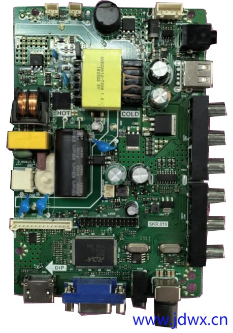

求乐华SKR819三合一板进总线调整倒屏方法,找到一块主板要换一台电视机,不知怎么弄!

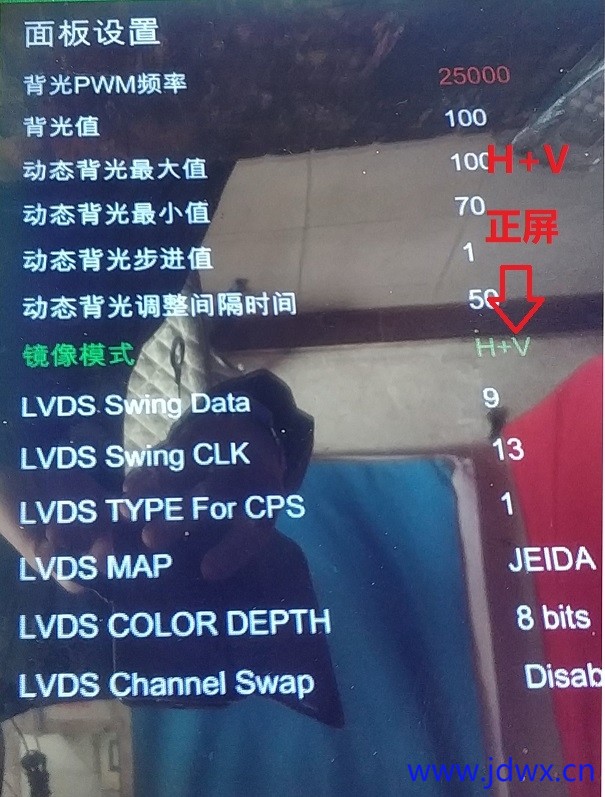

在隔别论坛师傅指点了,在面板设置,
DisabIe倒屏
H+V正屏1
