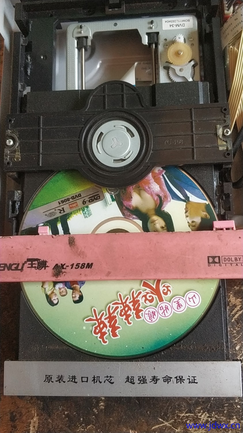

修一台DVD怪事了,几天前一个拿一台DVD来故障不会出盘,我拆开试机真不出盘,我拆开碟盘托架给滑道齿轮加了润滑剂,用手扭紧电机试电机转动有力,看皮带不打滑,就装机,试机进出盘活动灵和自如,收40元交给客户。第二天客户又拿来说给老人修的,他拿去给老人放了一个碟片就不出了,我试机真不出碟,拆了一下碟片上方压片装上又活动自如进出,又没什么卡到顶到,又给客户拿走,一天后又拿来,我试机真不出,我给机盖拆开什么都不动又能出盘,又没机芯换,我开机试放了一天,把机子开着谁他放,重复碟片播放,有时间又去按一下出盘,到晚都正常进出,给客户拿走,今早又拿来还是不出盘,按了出盘,提示换碟,就如电机不动,现在没法了,不知是不是出盘电机电刷不行了,DVD的材料都丢完了!看来是收不下他的40元!

一般这种情况,皮带打滑,电机接触不好,压盘磁化,特殊问题,让客户留下电话等通知

寻一个旧的移花接木

电机可能性大

应该是碳刷接触不好,转盘电机出现比较多,因为转速快,出厂电机少,

大多数都是皮带打滑,出仓时压片不离开,相当于卡死了,动一下就正常,换根皮带,或加点松香在皮带轮上,应该就可以了

电机

被功放放上面压的。

电机有死点,电机电刷接触电阻大,可能个别极耳有氧化,或者刷子稍错一下位置
