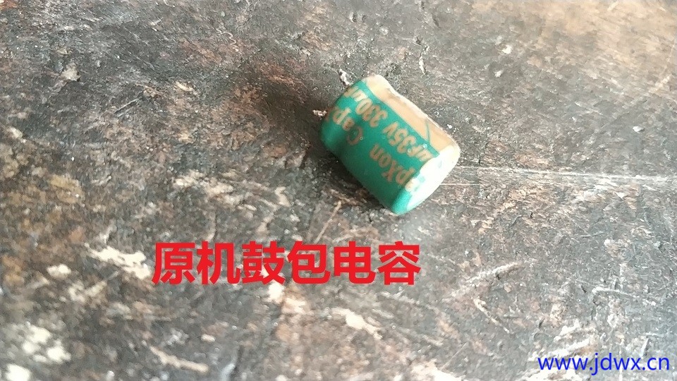

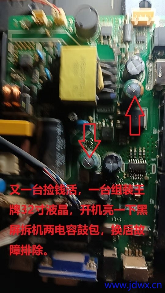

又一台捡钱活,一台组装王牌32寸液晶,开机亮一下黑屏拆机两电容鼓包,换后故障排除。

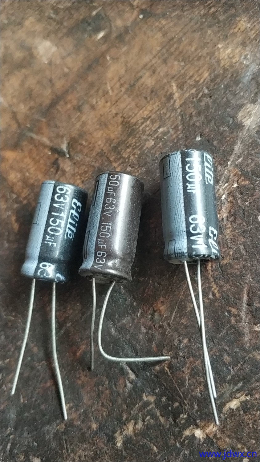

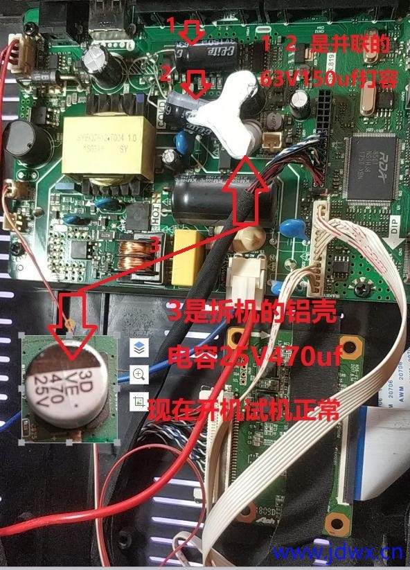

天水一方 发表于 2025-3-11 12:45
换上的电容发热吗?
不发热,原35V330uf 我改换68V150uf并联
有68V150uf电解电容吗?拍张近照来看。
是63V150UF,上面打错了,焊接位置不够,引长线移位装!
如果有日本高质量新电容或进口品牌报废机拆的洋垃圾,用原值35V330uf就可以,要提高耐压的话提一个耐压等级就够了,其实用50V330uf就行,国产劣质电解电容个头小,可能耐压虚高,可能实际耐压低了一个等级,实际耐压可能只有25V,也就是虚标了耐压,把实际耐压25V虚标成35V,容量也可能是标称容量的负误差。

打破沙锅问到底 发表于 2025-3-11 16:45
如果有日本高质量新电容或进口品牌报废机拆的洋垃圾,用原值35V330uf就可以,要提高耐压的话提一个耐压等 ...
现在开机试机电容不发热,机子正常!
