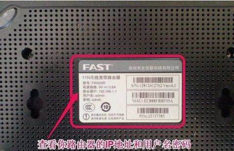

1、登陆路由器,路由器默认的登陆IP地址和登陆账号在路由器的背面可以找到!

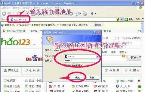

2、在路由器的背面找到登陆账号和登陆IP后,在浏览器中输入IP地址和登陆账号进行登陆!

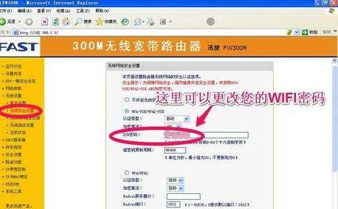

3、登陆后首先更改路由器的WIFI密码。在界面中找到无线设置-无线安全设置,在右边找到无线WIFI密码,输入新密码后在下方保存即可。当然不同的路由器更改的位置稍有不同。仔细寻找无线安全设置即可!

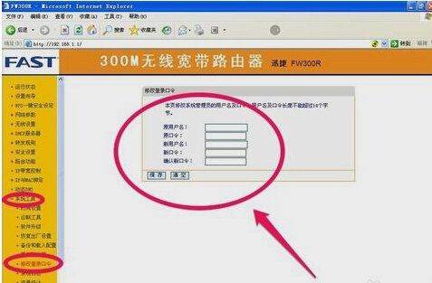

4、接下来更改无线路由器的登陆账号和密码,在路由器中找到系统工具,修改登陆口令!在窗口中输入原来的登陆口令和密码,然后输入设置的登陆账号和密码,保存即可!
