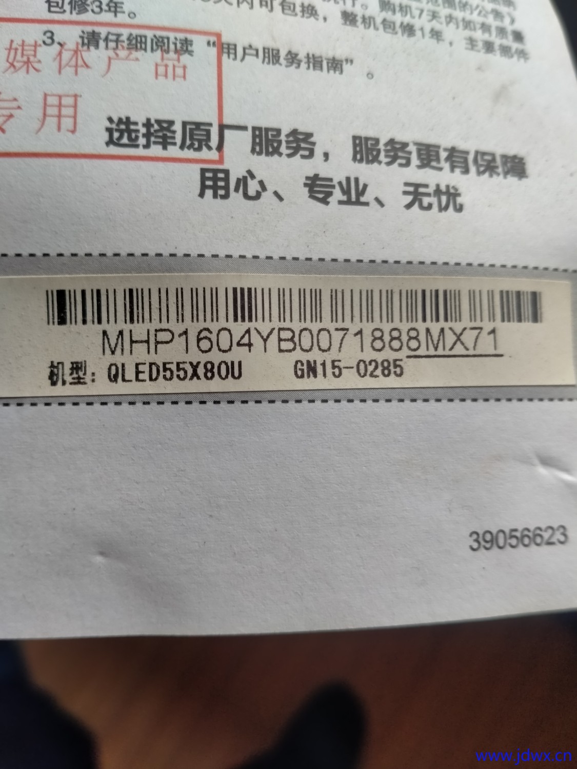

康佳电视机:故障现象,有声音无图像!
型号:QLED55X80U
寻求电视机原理图图纸!哪位师傅有图纸,分享一下!感谢啦!

发表于 2025-3-9 09:44:07 | 显示全部楼层
不用图纸,买灯条换上就可以

发表于 2025-3-16 16:39:12 来自手机 | 显示全部楼层
这款机型是康佳通病,换灯就好!

发表于 2025-9-18 21:59:21 | 显示全部楼层
强光手电照屏,隐约可见图像,哪大部分就是灯条问题了。
