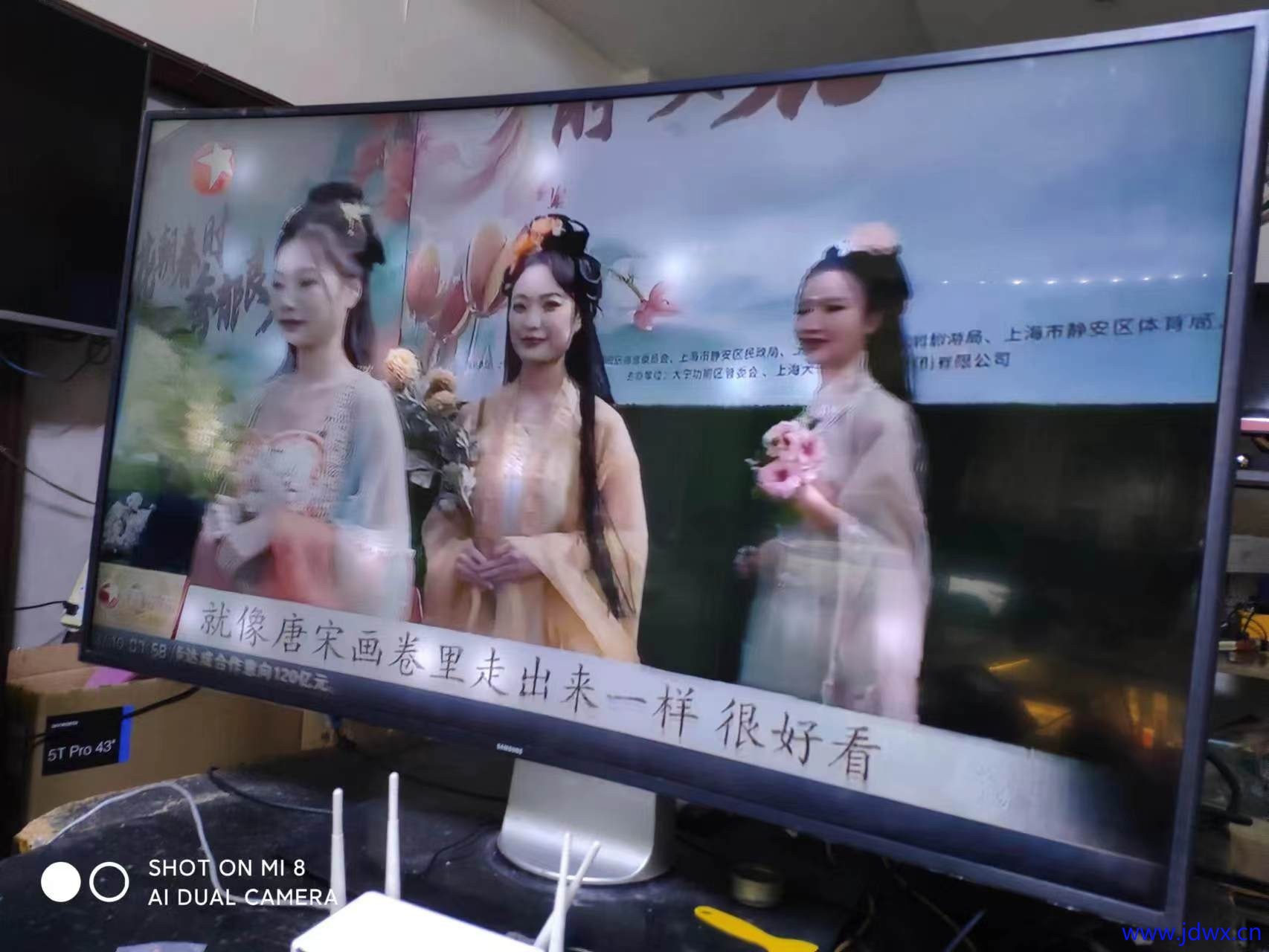

三星(SAMSUNG)UA55KU6880JXXZ反复开关机,仔细观察,发现电视机背光刚好点亮,电视机立马黑屏。而且点亮瞬间没有字符,为了确定电源板是否有问题,后来去掉主板和电源板插线,电视机背光一直点亮,这样基本确定电源板正常。因为这款电视机原来遇到过屏幕插一边排线后来主板锁死的问题,而且感觉这款电视机,一旦屏幕问题,也会出现类似故障,所以接下来又不敢冒然断开主板去屏幕排线判断故障点,后来去掉主板一个存储器IC1104后,电视机不再自动开关机,不过电视机还是没有字符,大概测试了主板去屏幕排线,有负压,没有测试到VGH电压。这样就无法确定是主板还是屏幕问题了,网上搜寻了一下,说是这款屏幕容易出现问题,没有办法买了一张主板回来试机,现在看看大家有经验不?是屏幕还是主板问题?

我现在有点怕是因为屏幕坏了顺坏了主板,因为主板去掉存储器,没有测试到VGH电压?

电视机昨天主板到了,结果换上去,故障依旧,这样确定屏幕已坏。后来不死心,打开屏幕边板屏蔽盖,当我断开图片左边排线,结果电视机出现图像【因为之前断开主板去屏幕排线,因为没有变化,所以放弃了怀疑这屏幕还能修好的希望】,之前网上查询,有人说可以飞线,结果我打开屏幕,发现这块屏幕,没有Y耳朵,于是用表测试断开排线电压,后来屏蔽图片线路,大概14根线,电视机修复,不仔细看,看不出异样,后来仔细看,发现左边下角有一个烧糊的点。主板那个类似三段稳压器的就是VGH28V电压,之前测试,它是开机瞬间有一点点,然后立马消失,只是不明白,为啥分别断开主板去屏幕排线,无论哪边,都无法解除保护。
