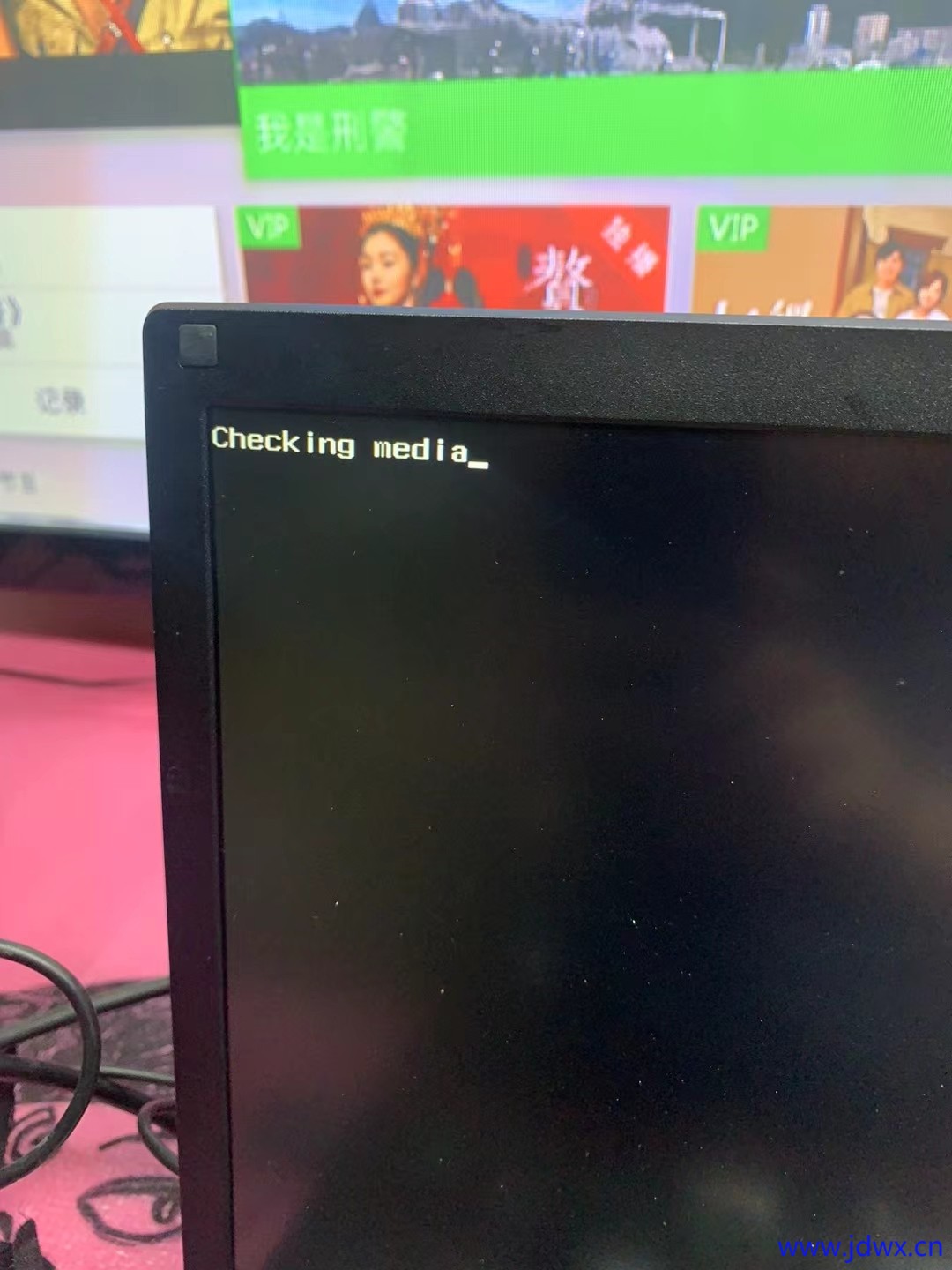

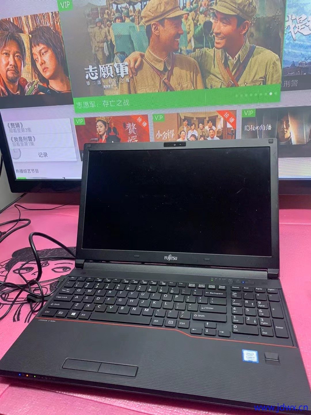

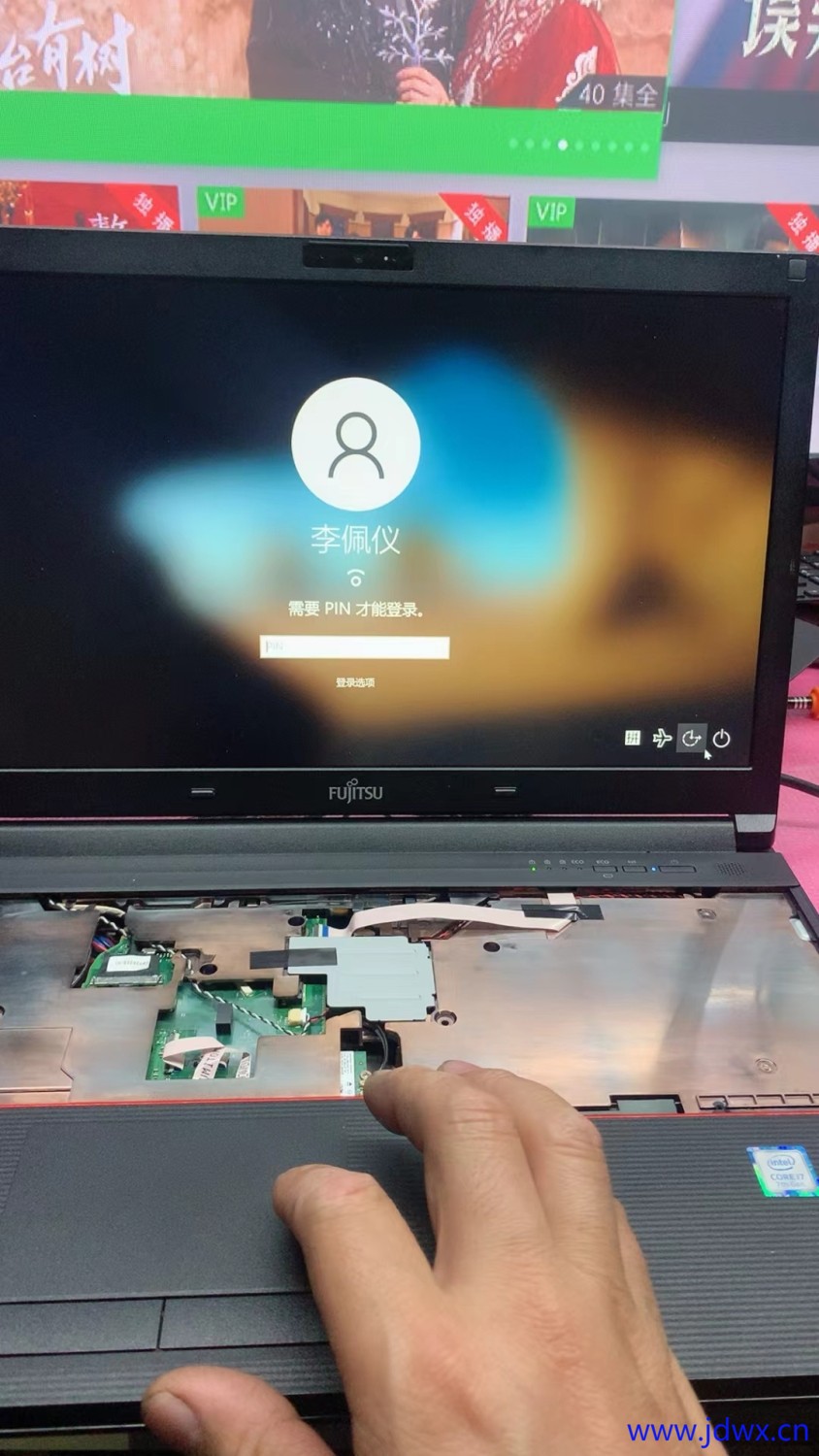

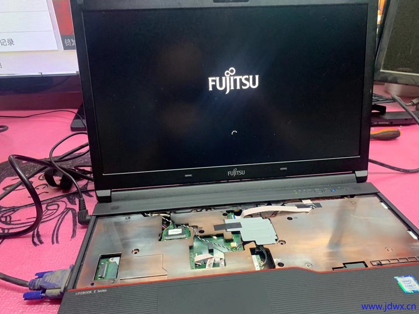

一台转手富仕通不开机手提手术。前位师傅对客户说CPU短路烧坏南桥。开躺通电测试南桥升温正常,压power有高电平复位,测试南桥1.2V,1.8V都有输出为何不开机,外接显示器分辨故障在主板还是在显示屏,两个屏都无显示故障究竟在那里,拨出硬盘屏幕显示Checking media(硬盘损坏)有自检就表明故障在软件上,在板载显卡外置15针显示插座中TX,RX通信电压正常,看图纸通信总线分别控制硬盘,内存,键盘,续一拨开,当拨出键盘,狗喂屏幕出现FUJITSU开机画面,进入系统检查三次重启修复后,进入正常输密码入系统的模式,呵呵,太夜了你不睡也不要打扰别人睡,手术到此问题竟然系键盘按键漏电造成无法进入系统不开机。夜了也不想熬太夜,各位微友晚安

这不是一体机,是笔记本吧!
