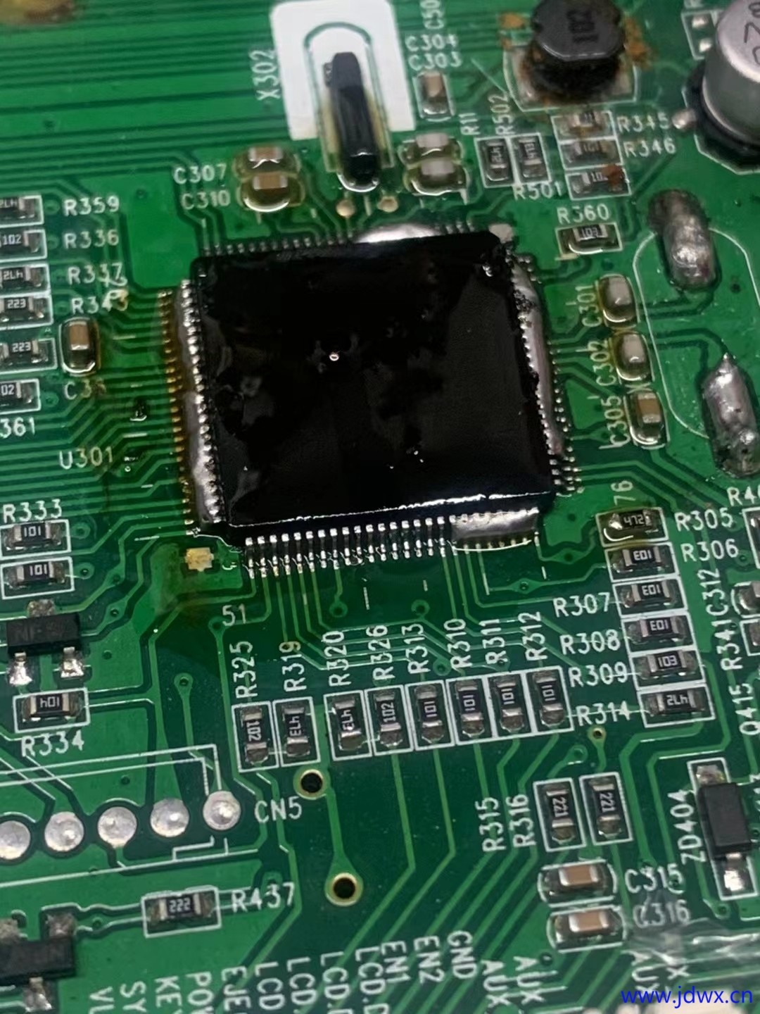

日产汽车车载CD机维修后续,说好放弃维修就从网上订台松下机来改装,到货后装车试机新机无CD功能,算啦能听就好,对机进行调试显示屏反应速度慢,蓝牙重上电不记忆,收入频率存在误差,与商家联系死口话原装松下机不愿退货,无办法拆开新机,叼他老母原来是台新面板控制配台日产阳光的组装机,拍照商家直接同意退货。这几天无小说听开车特别不爽,今晚继续对前任念念不忘,修吧,接上电源跨接锁胆线,用上示波器寻找问题,上次检测到HA13713无电压输出,对15个脚从测一次每测一个都按一下POWER键没有1个脚有触发信号,那故障应该在CPU控制,用示波器检测U晶振明显偏频换上新晶振一样,补焊屏幕出现灯闪,用万用表测U供电3.3正常,问题在那里?睡吗又不甘心再用示波器测3.3V供电明显网纹干扰严重,呵呵,到此问题终于找到直接焊下16V100uf电容测量只有12uf,马上找个25uf电容装上,狗喂熟悉98.4清晰显示在屏幕,冷机再试一次挞着。原来真正的原凶是cpu供电电源干扰造成不开机,不开机手术完成,明晚再将蓝牙芯片植入主机免除一车插线立立乱。夜了不再在哪吒场打卡,各位微友晚安
