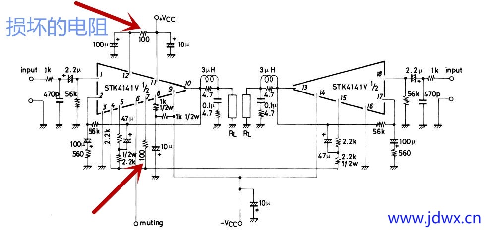

查看该机功放电路所用芯片为STK4141 II。根据笔者维修爱华索尼组合音响所得的经验,厚膜集成芯片供电电路的电阻是易损元件。实测11-12脚之间标示100欧姆,4-7脚之间标示100欧姆的电阻,一个变为10K欧姆,一个变为4.7K欧姆,其他电阻阻值基本正常。将这两个变值损坏的电阻换新。 5电阻烧坏IMG_20250206_222328.jpg 按电源键开机后,继电器正常吸合后不再跳开,实测2个声道喇叭端子中点电压为0V,已经正常。

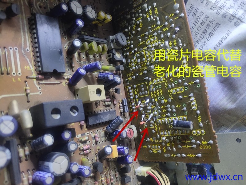

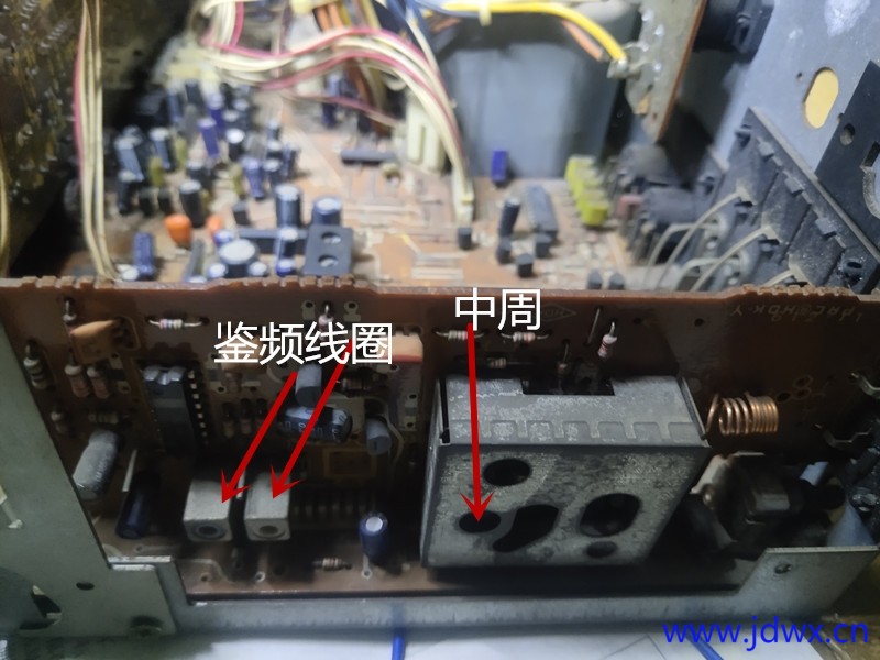

由于该机是40多年的老机器,所以其FM中周及鉴频线圈内谐振电容老化的可能性最大。可以先拆下FM中周及鉴频线圈,将其内部老化的瓷管电容拆除,再在线路板铜箔侧相应电路并上瓷片电容代替瓷管电容即可。

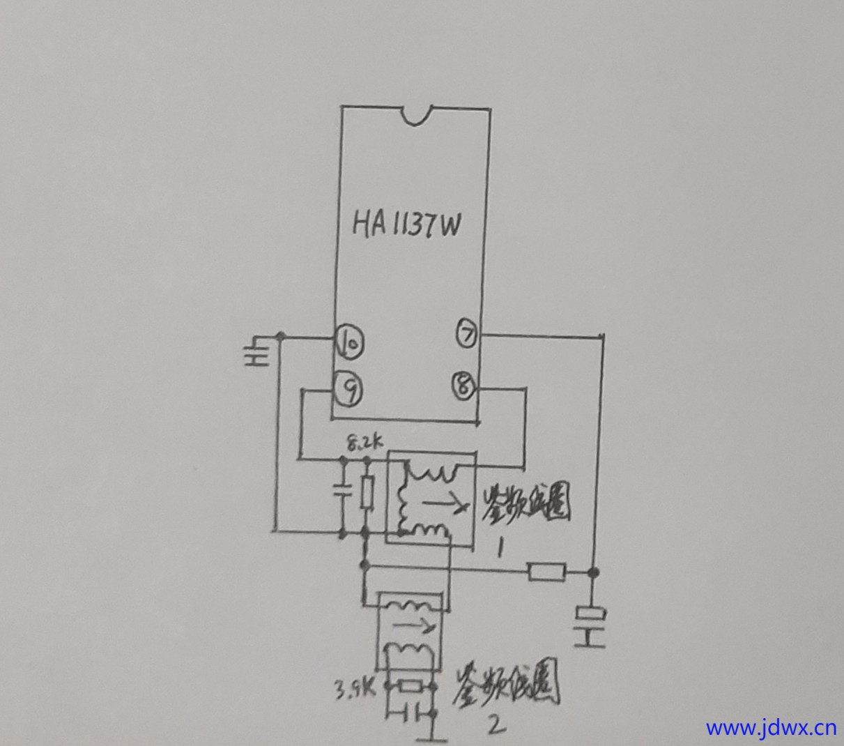

因为该机FM中频中周及鉴频线圈均已失谐,精确调整需要测试仪器。在业余无测试仪器情况下,我用一台功能正常的收音机来帮助调整。我用的是正常使用的德生R-911收音机(用CXA1019芯片),由于该收音机厂家已经用仪器调好高频RF及本振OSC的覆盖及跟踪,所以其中频信号精准在10.7MHZ附近,可以将其较精准的中频信号输入爱华功放的FM中放电路,再调整爱华功放的FM鉴频线圈,使其谐振在10.7MHZ附近即可。
将爱华功放FM变压器中周与陶瓷中周之间的线路断开,将德生R-911收音机的FM中频信号(取自CXA1019的17脚)用屏蔽线及0.1UF藕合电容加到功放的预中放Q I的B极。 6连接收音机IMG_20250211_204204.jpg 17 中周 IMG_20250227_185331_副本.jpg 17 中周 鉴频线圈IMG_20250227_185331.jpg 7瓷片电容IMG_20250211_211658.jpg 8鉴频线圈IMG_20250206_222519.jpg
将爱华功放的FM鉴频线圈1的瓷管谐振电容拆下,用80PF瓷片电容代替;将爱华功放的FM鉴频线圈2的瓷管谐振电容拆下,用80PF瓷片电容代替且都焊接在线路板铜箔侧。将德生R-911收音机调在FM波段88-108MHZ频率的中段(我收听的是本地强信号频率97.1MHZ)。微调德生R-911收音机接收频率,使得收音机喇叭发出的声音最清晰。调整爱华功放的FM鉴频线圈1的磁芯,使得爱华功放输出(用耳机监听)的声音最响亮,失真较小。再调整爱华功放的FM鉴频线圈2的磁芯,使得输出声音失真更小。由于FM鉴频线圈1和FM鉴频线圈2的调整互有影响,可以反复多调几次,使得耳机中发出的声音最响亮且失真最小即可。
由于爱华功放FM鉴频线圈的谐振频率已经调到接近10.7MHZ,再调整其变压器中周(10.7MHZ)的谐振频率。将爱华功放FM变压器中周与陶瓷中周之间临时断开的线路重新接通。将爱华功放的FM变压器中周的瓷管谐振电容拆下,用80PF瓷片电容代替,焊接在线路板铜箔侧。调整FM变压器中周的磁芯,使得耳机中发出的声音最响亮且失真最小即可。

1.功放芯片STK4141 II的4脚和7脚之间100欧姆电阻是功放管负电压和前置管供电退耦电阻,11脚和12脚之间100欧姆电阻是功放管正电压和前置管供电退耦电阻。这两个电阻烧坏变值,会导致前置差分对管静态工作点异常,引起功放管静态工作点也异常,输出中点电压偏移4V。喇叭保护电路检测到这个异常电压,会切断功放芯片供电电压,所以有不开机故障。 STK4141 II.JPG STK4141.JPG
2. FM中周,鉴频线圈内部瓷管电容老化造成FM波段收不到节目是常见故障,可以将瓷管电容拆掉,用高频瓷片电容代替,焊接在线路板铜箔侧即可。
