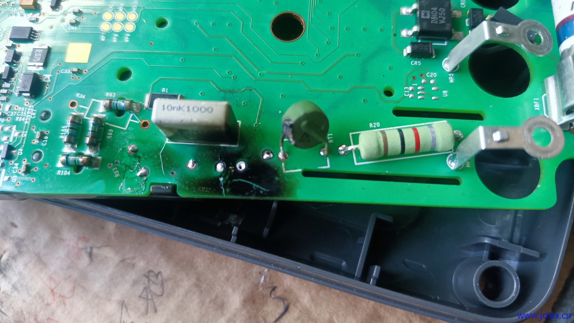

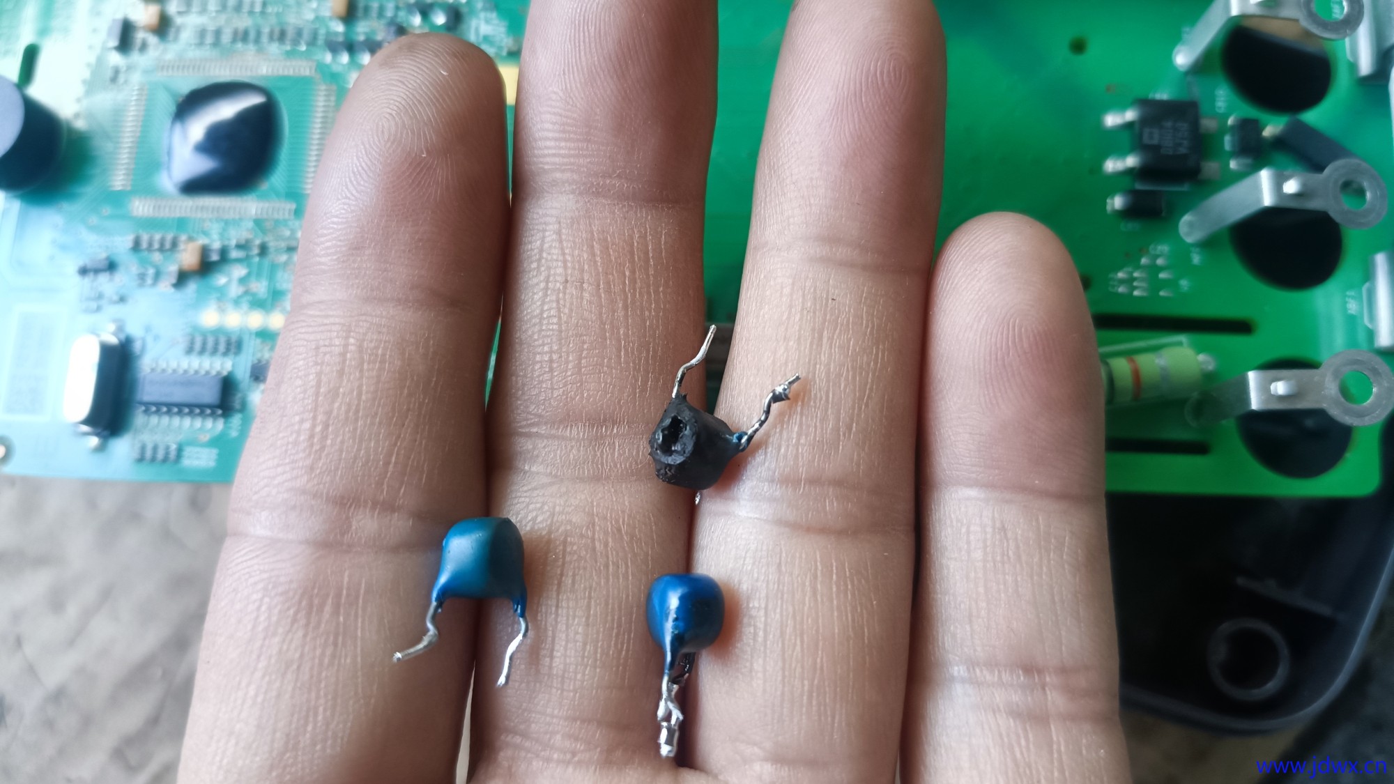

应该是客户打错档位导致电流档电压档故障测量数据为0零。初步分析1:是其中一个保险丝损坏2:是过流保护元件损坏。拆开发现高压保护元件明显损坏击穿。三个压敏电阻,一个正温度系数热敏电阻损坏。
