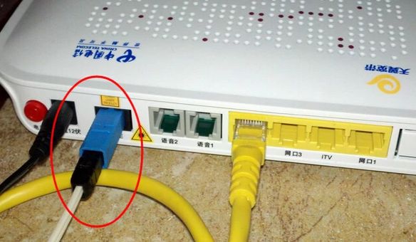

1、有猫(modem):猫(modem)----路由器wan口;路由器lan口----电脑。
2、没有猫(modem):网线----路由器wan口;路由器lan口----电脑。

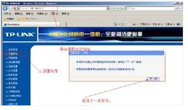

1、打开浏览器-输入192.168.1.1(一般路由器地址是这个或者查看路由器背面的登录信息)进路由-输入用户名,密码 ,(默认一般是admin)。
2、在【设置向导】里,选择【PPPoE拨号】(有些是ADSL拨号)这一项,按提示步骤输上你上网的用户名和密码,保存。

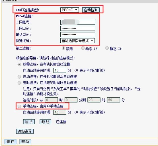

3、在【网络参数】--【WAN设置】里,选【正常模式】,在【连接】的三个选项,选择【PPPoE拨号】这一项。下面就是选择【自动连接】,保存,退出。

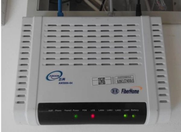

1、检查一下光猫的灯亮的情况,如果光猫的Los灯处于红灯状态的话,说明自己使用的固定网络出现了问题,如果Los灯不亮的话说明网络是正常使用中。
2、如果Los灯不亮但是不能连接无线网络的话,可以将光猫上的网线插入自己的电脑上进行拨号。

4、然后进入路由器,在“设置向导”里,选择“PPPOE拨号”,按提示步骤输上网的用户名和密码,点击保存。
5、接着点击“网络参数”选择“WAN设置”,再选“正常模式”,在“连接”的三个选项里面选择“PPPOE拨号”。选择“自动连接”,接着保存后退出。
