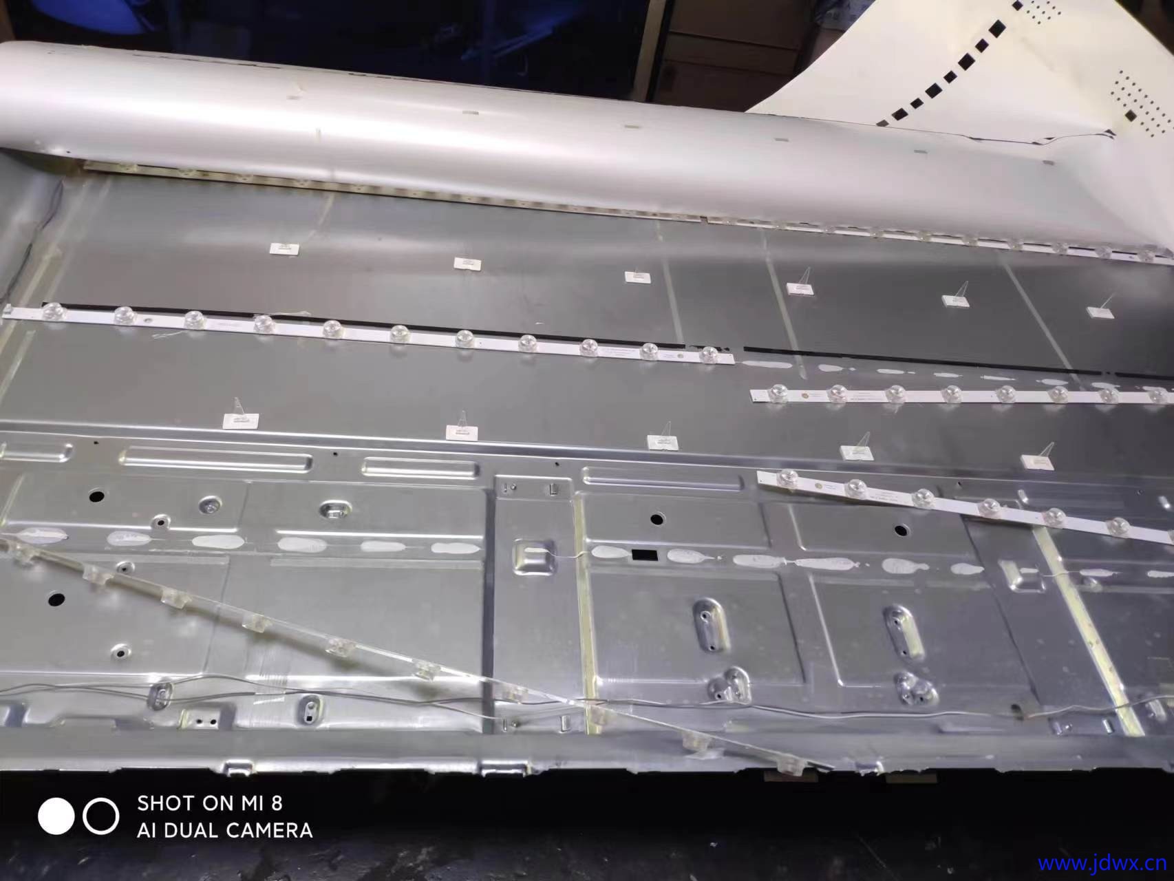

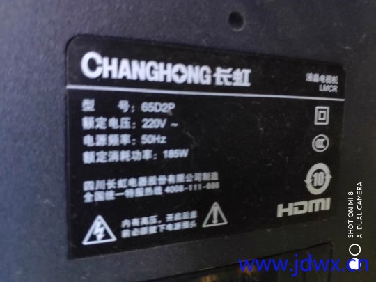

如题,这台电视机当时去过,因为价格为谈好,结果估计找便宜的修理,没有想到使用不久旧病复发,这天用户找我去看电视机,我还以为用户别的电视机坏了,而且用户似乎遗忘了我去看过,这次给他谈好价格,终身质保,后来用户答应了,看看这种维修换灯条,这就是代价的维修。灯条下面粘胶没有去掉,还有一条灯条下面有非常厚的粘胶,这种灯条,不坏都怪

原胶没去掉,散热不好,灯条过热!

灯条下面粘胶不是3M导热胶吗?

将原机的胶清除干净才能安装新的灯条!

灯条下面粘胶不是3M导热胶吗?
我看过,有一条有点像705干了的胶,我也搞不懂,我买的灯条,下面是没有双面胶的?
