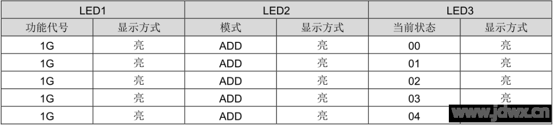

内外机在上电状态下,在机组待调试状态,根据工程室外静压的设计要求,对机组设置相应的静压模式,共有5个静压模式,出厂默认静压模式0代表机外静压为0Pa,静压模式1代表机外静压为30Pa,静压模式2代表机外静压为50Pa,静压模式3代表机外静压为80Pa,静压模式4代表机外静压为110Pa。

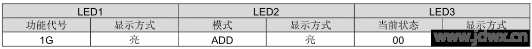

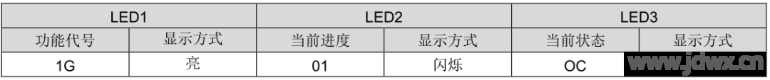

在机组待调试状态,在主控机上长按SW1上选键5秒以上,系统进入功能设置待选状态,主控机默认显示“A7(闪烁) 00(闪烁) 00(闪烁)”,其他模块按当前状态显示。
此时在主控机上短按SW1上选键和SW2下选键,选择相应的功能/参数,找到“A7(闪烁) 00(闪烁) 00(闪烁)”则代表“机外静压设置”,短按SW3确认键进入该功能设置,主控机显示如下,其余基础模块按正常工作方式显示:
短按SW1上选键和SW2下选键可以选择相应的基础模块,00表示所有模块,01~04分别表示模块1~模块4。
短按SW3确认键,选定相应的基础模块后,显示如下,出厂默认当前状态为00。
00代表机外静压为0,01代表机外静压为30Pa,02代表机外静压为50Pa,03代表机外静压为80Pa,04代表机外静压为110Pa。
短按SW1上选键和SW2下选键可以选择相应的室外机静压模式。
短按SW3确认键,选定相应的室外机静压模式后,主模块显示如下
