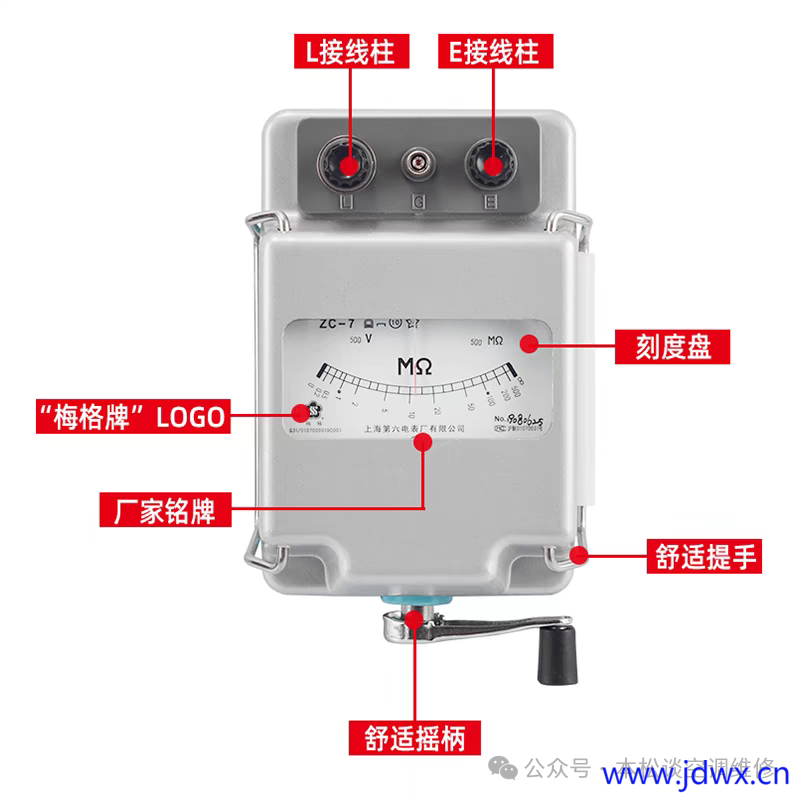

格力多联机报P6,有可能是压缩机的地线圈对地绝缘下降,那么我们就会要用到兆欧表来测量压缩机的对地绝缘值,压缩机的正常绝缘值要大于10兆欧姆以上为正常,空调的压缩机对地绝缘为什么要用兆欧表测量?
一、为什么需要使用兆欧表测量中央空调压缩机的对地绝缘?
1. 高压电源的必要性
兆欧表(又称摇表)内置高压电源,通常电压为500V、1000V甚至更高,能够模拟电气设备在实际工作电压下的绝缘状态。由于绝缘电阻的阻值通常处于兆欧(MΩ)级别,而普通万用表的低电压(如9V电池)无法有效检测高阻值,且其刻度精度不足,难以准确反映真实的绝缘性能。
2. 避免误判风险
使用万用表测量时,低电压可能无法暴露绝缘材料的潜在缺陷,如微小裂纹或受潮(压缩进水破坏线圈绝缘)。而兆欧表的高压能够更真实地模拟设备运行时的电场条件,从而检测出绝缘材料是否已经劣化或存在击穿风险。
3. 安全性与标准要求
中央空调压缩机属于高压设备,其绝缘性能直接影响运行的安全性。兆欧表是行业标准工具,符合电气设备绝缘检测规范,能够有效避免触电或短路事故的发生。
3.接线与测量
• 接线方法:
• L端:连接到压缩机绕组(需测试的导体部分)。
• E端:连接到压缩机外壳或接地端。
• G端(屏蔽端):如果存在表面漏电流或干扰(如潮湿环境),需连接到金属屏蔽层以消除误差。
• 操作步骤:
1. 匀速摇动手柄至120转/分钟,保持1分钟,使读数稳定。
2. 记录稳定后的阻值(单位:MΩ)。
3. 测量完成后,先断开L端连线,再停止摇动,并对压缩机进行放电。
4.注意事项
• 禁止触碰测试线的金属部分,以防触电。
• 测量时应远离强磁场和大电流导体,避免干扰。
• 如果发现绝缘电阻为零,可能是绕组对地短路或兆欧表故障,需排查原因。
三、如何选择合适的兆欧表?
1. 电压等级匹配
• 低压设备(≤500V):选用500V或1000V兆欧表(如家用空调电机)。
• 高压设备(>500V):选用1000V、2500V或更高规格(如工业压缩机或高压电缆)。
2. 量程与类型
• 量程:应覆盖被测设备的典型绝缘阻值范围(如0-2000MΩ)。
• 手摇式 vs 数字式:
• 手摇式:适用于无电源环境,但需要手动操作。
• 数字式:精度更高,可自动记录数据,适合频繁测试。
3. 功能需求
• 屏蔽功能(G端):如果需要消除表面漏电流的影响,应选择带有屏蔽端子的型号。
• 附加安全设计:如自动放电、过载保护等。
四、常见问题与解决方法
• 测出绝缘电阻为零:可能是绕组对地短路、接线错误或仪表故障。需检查线路连接并重新测试。
• 读数不稳定:可能是测试线接触不良,或环境湿度过高导致表面漏电。可使用G端屏蔽干扰。
通过以上步骤,可以确保中央空调压缩机绝缘检测的准确性与安全性。如果需要更详细的操作规范,可参考兆欧表厂商手册或相关电气标准。
