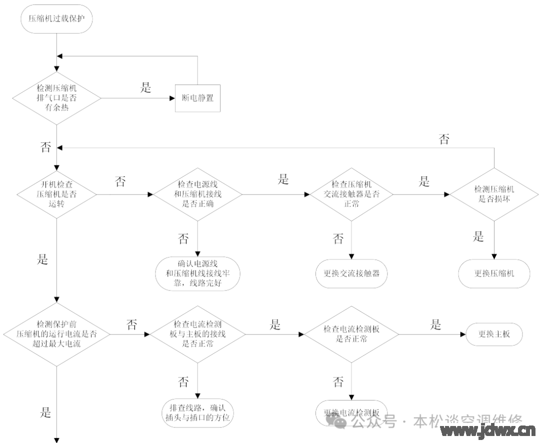

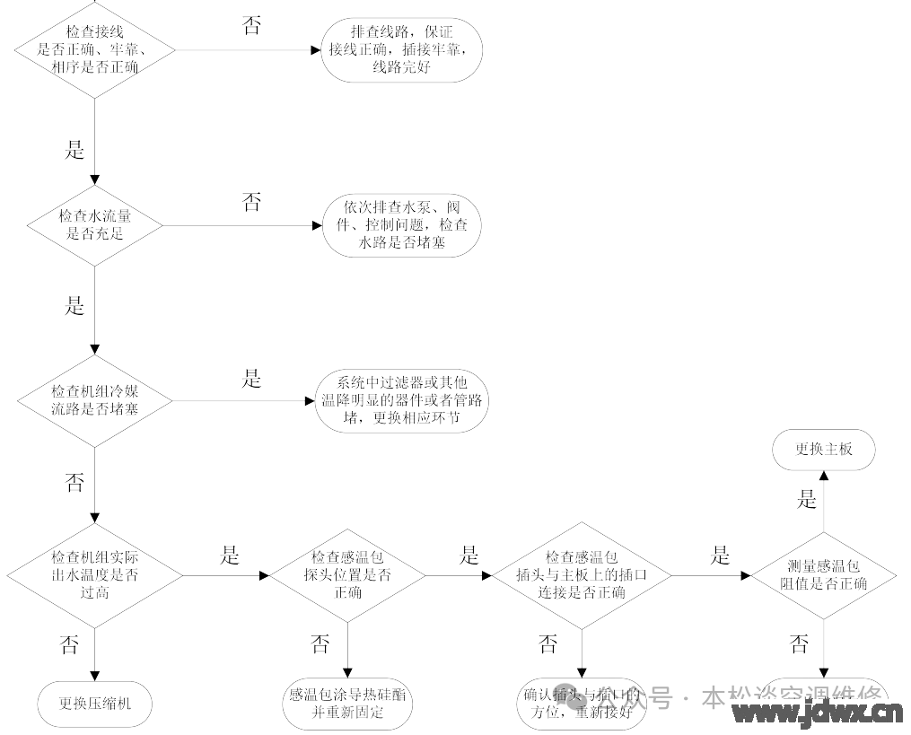

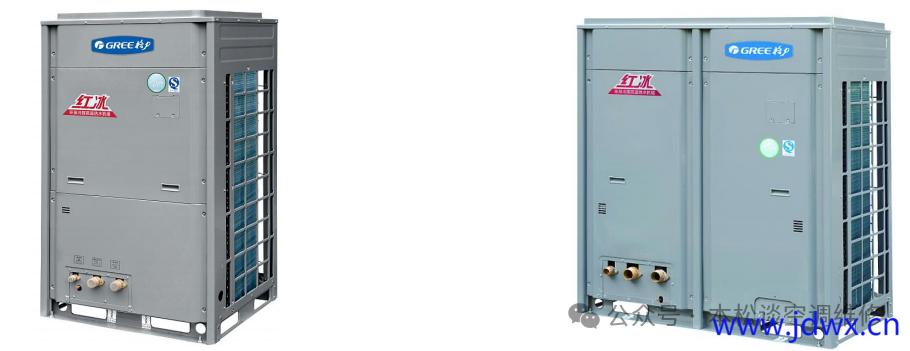

格力商用空气能热水机,E5代码是压缩机过载保护,检测压缩机过载的是压缩机过流检测板。
压缩机过载保护是压缩机自身对自己使用安全的保护,防止由于排气温度过高或高压比产生的对压缩机的损害;压缩机过载保护则相应的压缩机、风机关闭;5s后如果保护恢复则自动恢复运行;连续2次保护后机组自动降低设定水温继续运行,直到故障不可自动恢复(直热加热和地暖模式累计3次保护后故障不可自动恢复)。手动清除故障,如果故障已经消失,则清除故障。
E5压缩机过载保护的详细排查过程如下:
