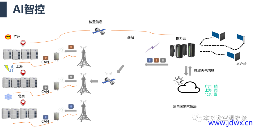

格力GMV 6人工智能多联机依托格力大数据平台,实现机组运行状态与气象信息实时联动。
运用大数据精准分析,针对不同使用区域气候以及用户使用习惯,机组定制化智能运行。GMV6—格力首款人工智能多联机 ,实现行业内人工智能控制与空气解决系统突破性联合。

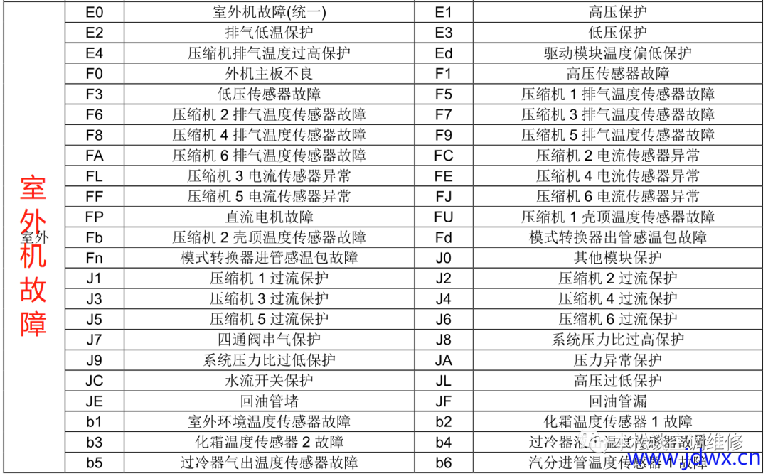

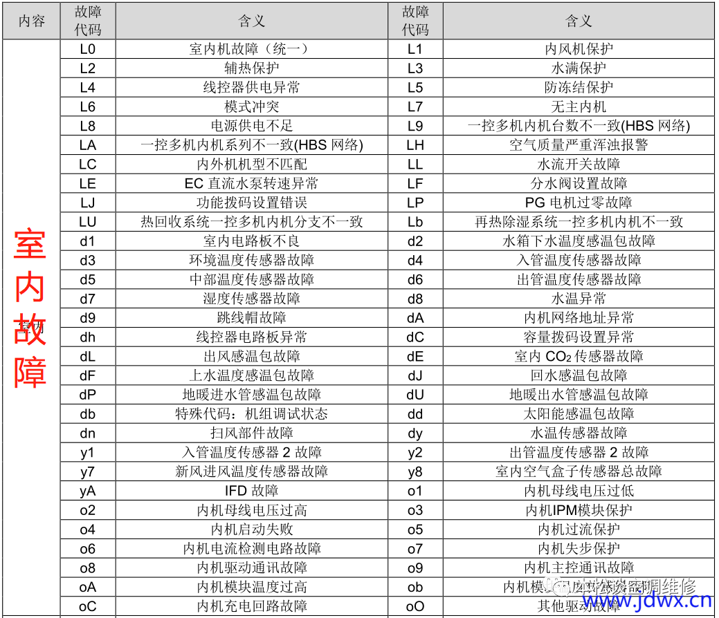

故障代码表如下:
室内机故障代码,一般只显示在内机线控器和天花机面板上
室外机故障代码,一般出现在外机第三个双八数码管上
调试常见故障代码,多数出现在新机调试期间,如U3电源相序缺相或者相序错误,也有一些是正在运行期间突然出现的故障代码,例如C2、 C3相关的维修案例下面链接可以直达。
