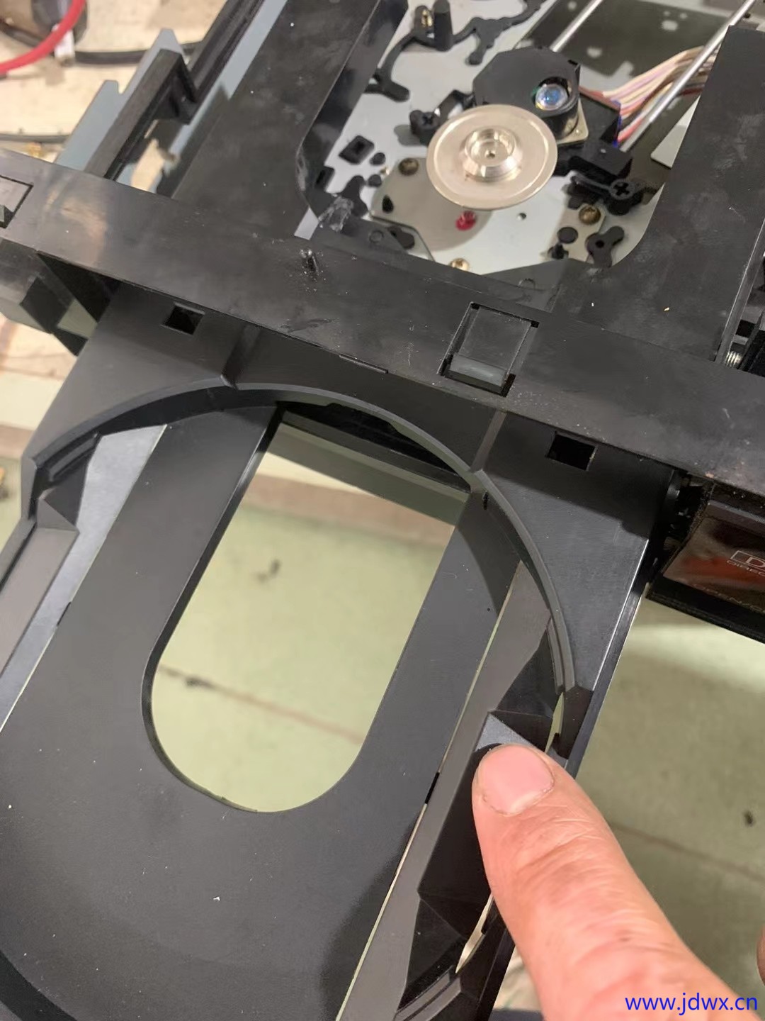

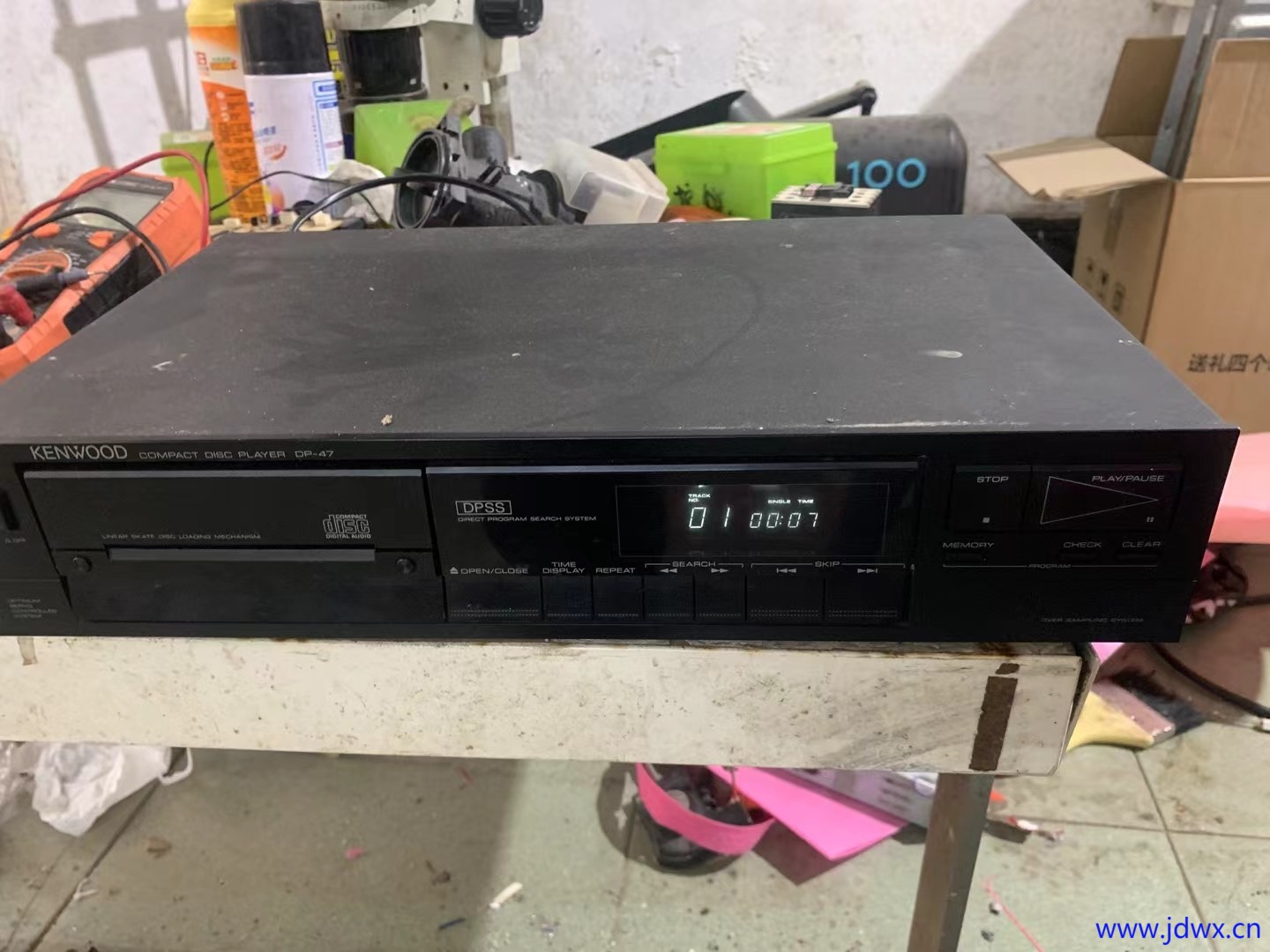

日本健伍CD机进出仓手术,问题是出仓盒进出大齿轮损坏。装上新配件后两边鸡亦读碟时不下沉,激光头出仓到一半就进入循迹、聚焦动作。死拉难搞哦!就这样反反复复两个人搞了一个多小时还在搞。无结果的努力叫做钻牛角尖,静下心来抽支努巴夺反复思考为什么进出一半就动作为突破口,将整个机架拆散一步步找问题,最后发现到位双联开关中心销在实制是只用一边,按正常方法安装机架机芯开关销必压右边导通,是不是就是这个问题引起以上问题,放下支烟拆下到位开关安装好机架机械部分,将拆下机芯开关人为压左安装上,通电试机出入仓伶俐,秒读CD盘[抱拳]

到位双联开关中心销在实制是只用一边
实制是啥意思?
