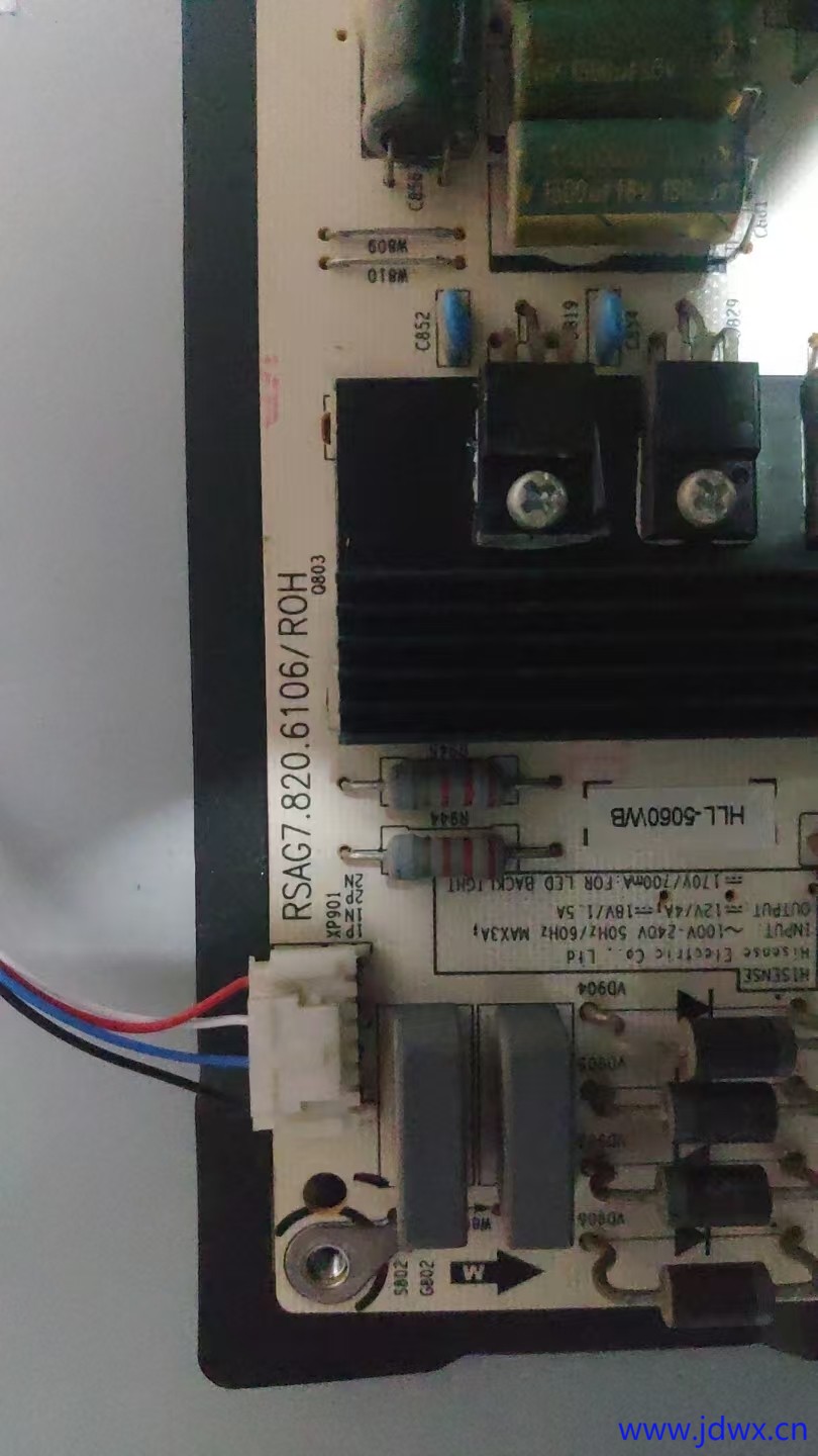

一台海信50老机器出现红灯闪不开机 闪动的有节律,板号RSAG7.820.6106 开盖检查电源各电压 PFC300 输出端5-11V抖动,怀疑是电源板故障,首先检查PFC电路 脱开主板强行开机果然是PFC没有工作,检查供电电阻R482开路 VZ811短路,更换新的PFC400V,信心满满恢复插排插头 开机故障依旧。脱开主板12V正常 难道是主板故障 外接12V启动主板 正常  接着检查电源吧 发现12V正常 18V无输出 更换15100整流管 18V输出正常,检查1608的供电觉得不正常 太高  检查供电管击穿  用222代换V820 无输出,检查16V稳压管击穿 更换后输出正常 15V   PFC395 V正常 装机恢复正常。

主板都没有12v怎么故障是灯闪?

应该是18V整流管短路引起12V电压忽高忽低的电压能够点亮电源指示灯

输出5v - 11v抖动

这是罪魁祸首
