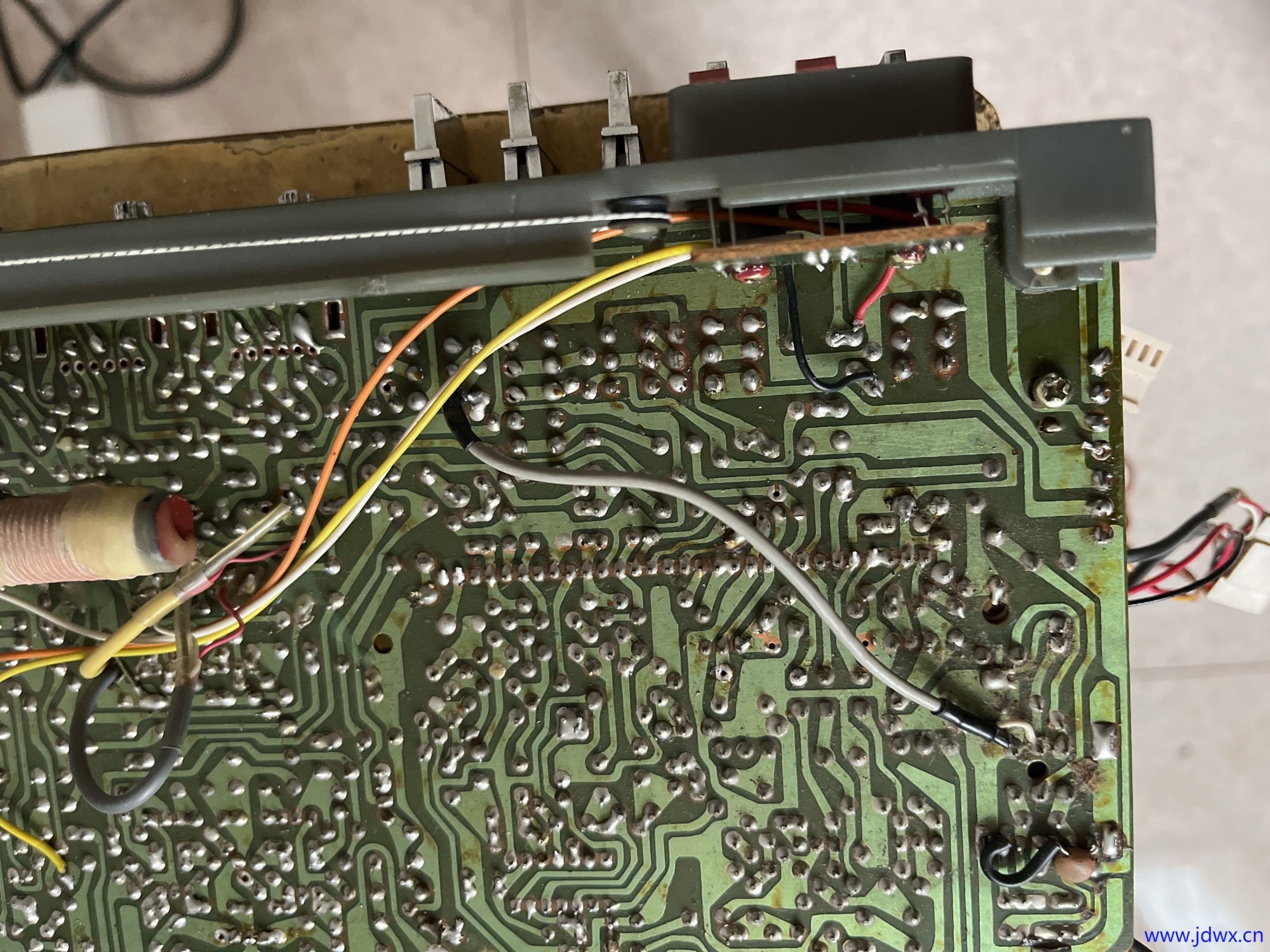

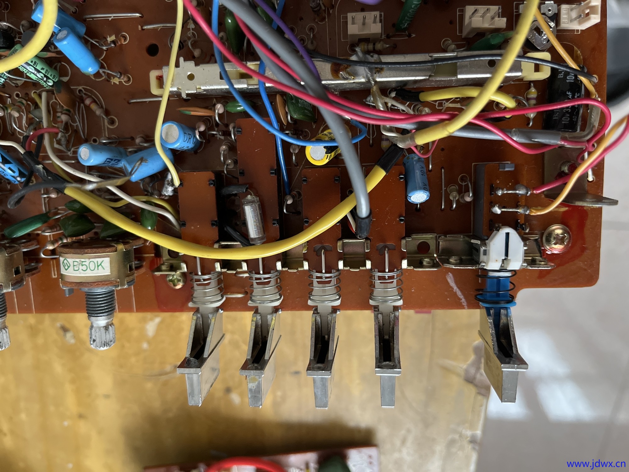

之前正常使用。故障为电源指示二极管不亮,查电源输入到电源按键开关,有18v电压,但二极管指示灯不亮。因为没有电路图,请各位大侠帮帮忙,指点一下,谢谢。图片为板子的两面。

这种收录机还要电路图,都淘汰的机子了,电源就一个220V变压器降压12V交流,经四个2极管整流,电容虑波就供给机子了,这电源傻瓜式电路,查220V到没到变压器初级,不到查开关保险,到了查变压器次级有无交流输出,无输出查变压器初级线圈有无烧断,有输出,无12V直流,查整流及虑波!这种无CPU,无总线电路还要图,是不是搞维修的?

发表于 2025-2-20 19:08:00 | 显示全部楼层
楼主说的是电源指示灯不亮吗?是别的功能正常只是指示灯不亮还是指示灯不亮别的功能也不正常?感觉您说的不太明白。

发表于 2025-2-20 20:41:59 | 显示全部楼层
只有内部没有外面的形状,如果是便携式机,是没有电源开关的,录放音时按录放音键直接工作,收音时功能开关到收音状态收音电路工作。

发表于 2025-2-20 21:07:06 | 显示全部楼层
收录放音正常否?

发表于 2025-2-20 22:19:45 | 显示全部楼层
这个问题不好回答,你说的我一点不明白。二极管指示灯不亮,其他功能正常吗?

发表于 2025-2-21 00:06:09 | 显示全部楼层
是不是LED坏了?

发表于 2025-2-21 00:41:56 | 显示全部楼层
如果收录放音正常都正常,只是电源指示二极管不亮,自用的机器可以不修,要修的话也可能是电源指示二极管的限流电阻坏。
