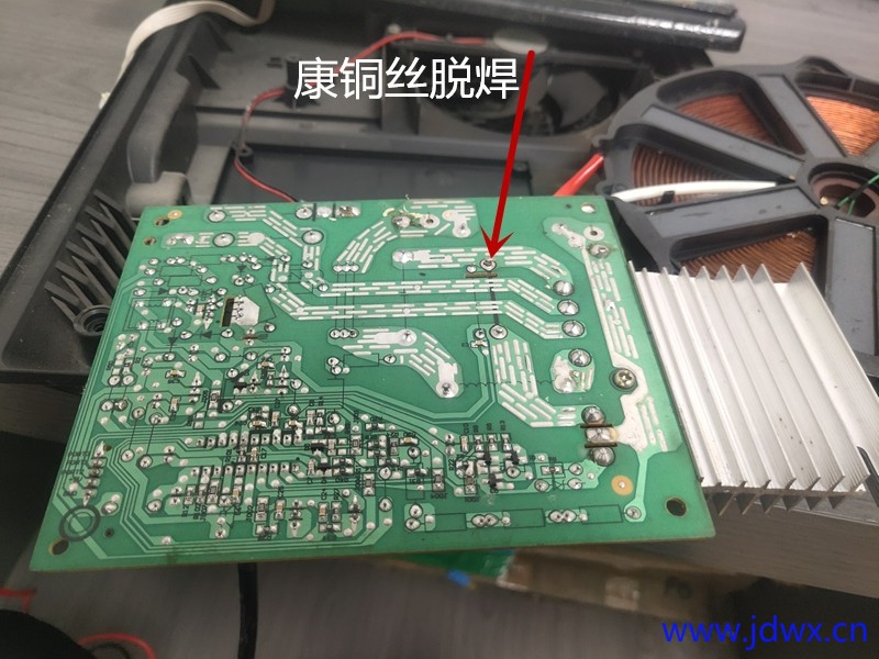

   一台美的C21-SK2101电磁炉不能开机。检测电磁炉电源线不通,将电源线接好后通电,机器仍无任何反应。
拆下主板,查出主板地线与整流桥之间的康铜丝有一端脱焊。主板及IGBT功率管的地线与整流桥之间无法构成电流回路,机器当然无法工作了。
主板IMG_20250205_094811.jpg 脱焊IMG_20250205_094820.jpg 将康铜丝焊好,给机器通电试机。机器按键显示均正常,放上只有小半锅水的平底铁锅,电磁炉能给铁锅加热,但是过了一二十分钟,平底锅里的水还只有微热不见沸腾。仔细听电磁炉的声音,可以听到线盘间歇发出轻声,分析线盘不是正常工作,而在间歇工作。

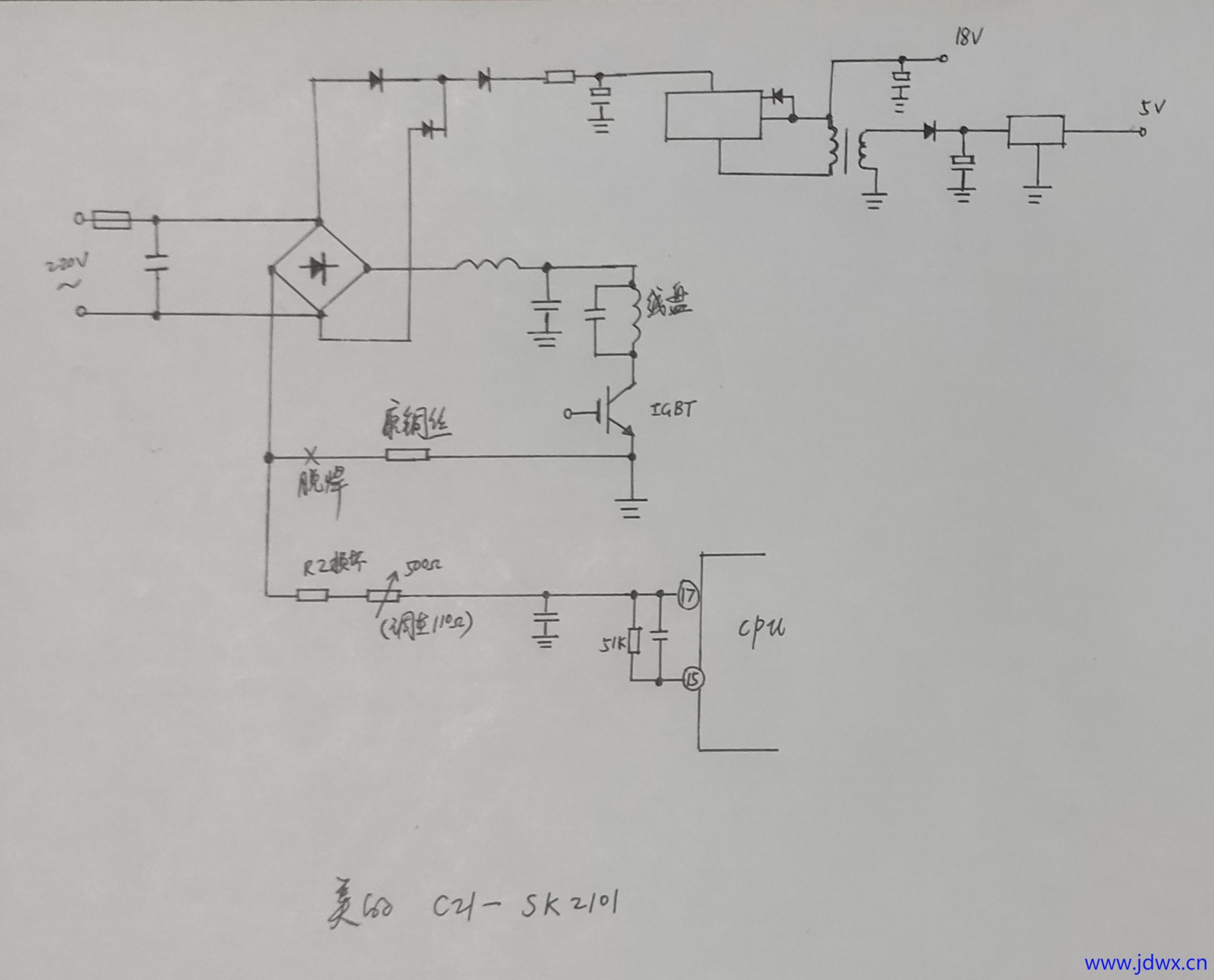

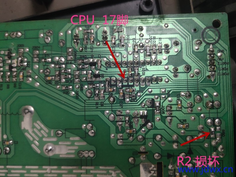

电路图IMG_20250205_205012.jpg 电磁炉电流检测电路中的功率调整电位器接触不良是常见故障。实测电路图如图所示,测量该标称500欧姆的电位器,实际为110欧姆阻值,基本正常。而电流检测电路中的R2测量值为43K欧姆,明显偏大。在网上查到该机电路图,虽然与本机不太相同,但是该电路图中电流检测电路的功率调整电位器为500欧姆,R2电阻的阻值为470欧姆。查看网上其他帖子介绍,该R2电阻的阻值有1K,820欧姆,300欧姆几种说法。由于看不清本机R2电阻的标称阻值,于是用一个1K欧姆电位器代替R2电阻装在主板上。
先将R2电位器调到网上电路图标称的500欧姆(此时原电位器110欧姆+R2电位器500欧姆=总共610欧姆)。通电试机,间歇加热现象没有了,但是加热速度还是偏慢。再试着将R2电位器调到430欧姆(此时原电位器110欧姆+R2电位器430欧姆=总共540欧姆),通电试机。加热速度更慢了。
分析电流检测电路:康铜丝上的电压降大小反应电磁炉整机电流的大小,此电压降经过R2和电位器衰减后输入CPU的17脚。CPU是检测此衰减后的电压,与CPU内部程序设定值作比较,然后控制IGBT功率管的PWM脉宽,使得电磁炉的功率稳定在设定档位。当电位器阻值调小,输入CPU 17脚的电压因为衰减的少而较大,CPU会认为电磁炉整机电流偏大,降低IGBT功率管的PWM脉宽,使得电磁炉的输出功率偏小。
17脚 IMG_20250205_104251.jpg R2 IMG_20250205_104036.jpg R2 电位器IMG_20250205_152120.jpg 所以,为了提高整机工作电流及输出功率,应该调大电位器阻值。经过多次试验,最后确定R2电位器调到650欧姆(此时原电位器110欧姆+R2电位器650欧姆=总共760欧姆),通电试机,设定在电磁炉最高档位时,加热速度已经较快(过三分钟以上,平底锅里的小半锅水就已经沸腾)。为了不损坏电磁炉,没有将电位器再调大,以免电磁炉过流而损坏。

图纸R2电阻是820欧姆。

R2是820Ω 可调电阻是500Ω

芯片是CHK-S007。R2是821,VR是501====TM-S1-01A-A[VER:3.0]

还是将电位器换成固定电阻为好!
