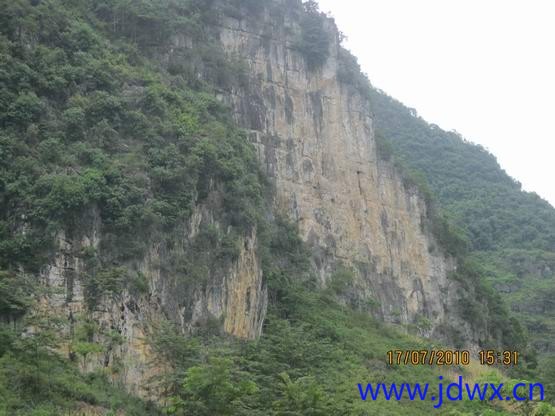

    小时候的大人们,挑着箩筐步行到十多里外的一个山洞。这是一长在半山腰上的悬崖里的山洞。进口是在悬崖底部。
    那个山洞进出口很窄,斜着向上,可容纳两个人并行。洞口长约四五米左右。
    洞里呈半球型,洞顶边上有一个约三四米高、四五米宽呈椭圆形的洞孔通到外面的悬崖上,但还是显暗,里头要打手电或点火把才能看清楚。洞底干爽、平坦,有三个篮球场那么大。

发表于 2025-1-30 23:46:29 | 显示全部楼层
21年你来我这里偷拍的图片
