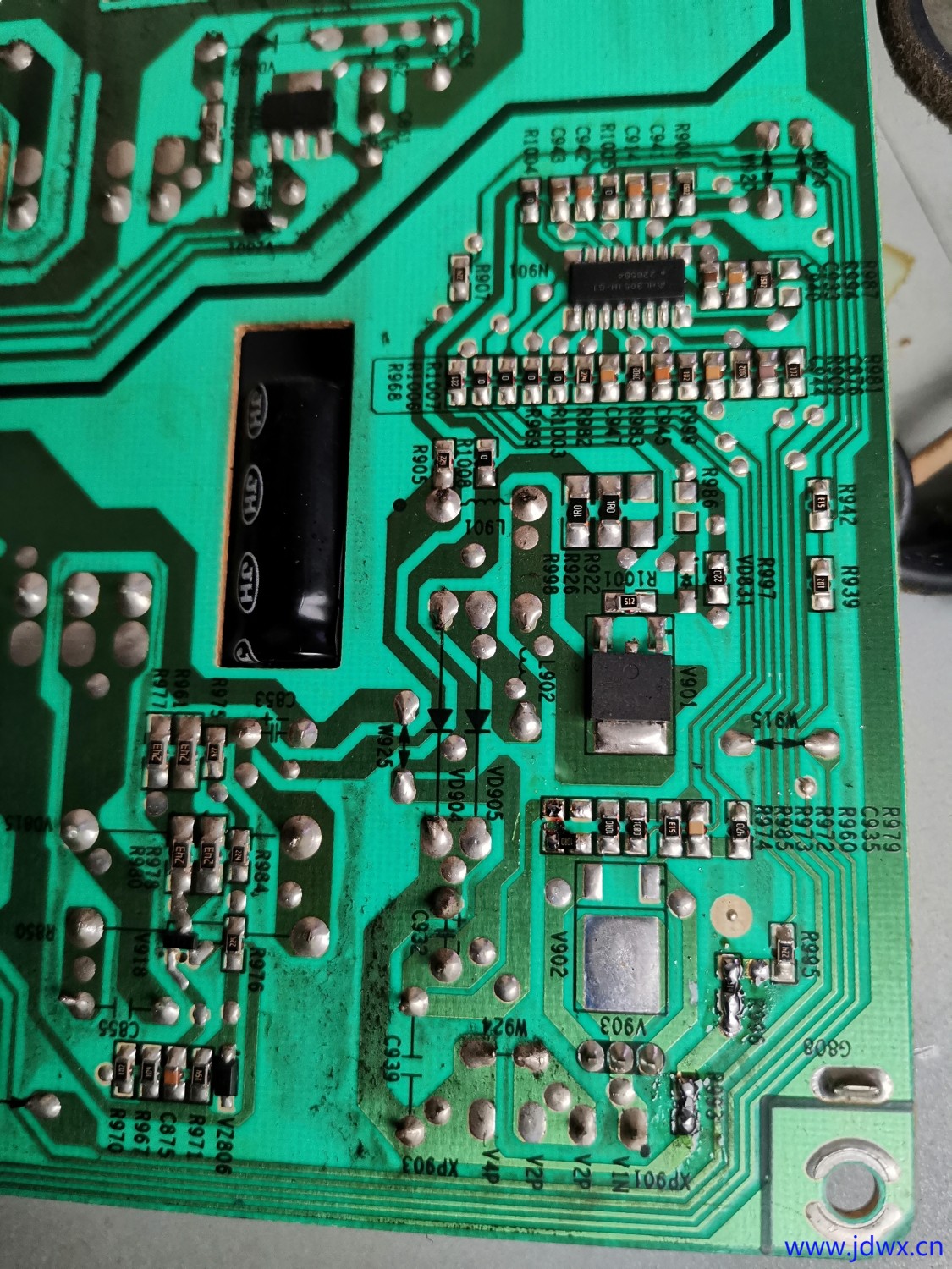

根据以前的经验开屏,但灯珠并没有黑点,且插上新灯条也没有好
拆开电源板,RSAG7.820.4561,发现灯条回路有几个高阻值反馈电阻,断开一个,测阻值在200K左右不稳定。
直接换掉这两个514电阻后正常

并拆了R974减小电流
