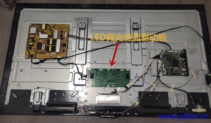

一台SHARP(夏普)LCD-65MY63A智能电视,开机后,屏幕能显示图像。但是屏幕异常:亮屏2秒,黑屏5秒;再亮屏2秒,黑屏5秒,如此反复循环。

拆开机器后盖,可以看到故障时,其LED背光在亮与灭之间循环。为了能尽快修好机器,在网上购买了C650S05E02B  L650S502EB-C005  LED背光恒流板黑屏技改方法。卖家提供的技改方法:是将LED背光恒流板上的DC/DC12V稳压电路隔离开,改用7812线性稳压芯片。实测本机LED背光恒流板上的DC/DC 12V稳压电路输出12V稳定,此技改方法并不适用于本机。试着给本机LED背光恒流板上的DC/DC 12V稳压电路输出端加一个220UF电容,以提高电压稳定性,但是故障未能排除。 恒流板IMG_20240320_102703.jpg

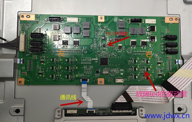

LED背光恒流板上有左半屏和右半屏2组LED驱动电路:左半屏LED驱动电路驱动8个LED灯条;右半屏LED驱动电路驱动8个LED灯条。乘着亮屏的2秒时间,多次测得各个LED恒流驱动功率管的S极电阻(电流检测电阻)压降值,其电压都在0.52V-0.53V之间。按照以往的经验,功率管S极电阻上的压降一样,一般说明各路LED灯条的电流基本一样。故以为16路LED灯条没有多大问题。
测量电源板与LED背光恒流板的排线端子:ERR(故障)端子在LED背光点亮时为0.1V,在LED背光不亮时为3.3V。故障时LED背光恒流板的ERR(故障)端子输出高电平,估计是恒流板检测到灯条异常而给电源板(及主板)发出的信号,主板检测到这个信号就使得恒流板停止工作。测量电源板与LED背光恒流板的排线端子:BLON(背光开)端子及PWM(调光)端子在LED背光点亮时为3.3V。试着将电源板与LED背光恒流板的排线的ERR线断开,将电源板(主板)侧ERR线接地。再试机,故障不变。BL ON及PWM电压一直为3.3V,可见主板不是从BL ON端子及PWM端子控制恒流板停止工作的。逻辑板与LED背光恒流板之间有通讯线,用于控制左半屏(8条灯条)和右半屏(8条灯条)共16个分区的不同亮度,怀疑主板给逻辑板再经过通讯线给LED背光恒流板送来LED关闭信号,将此通讯线拔下,故障仍未变。由此可见,背光LED亮屏2秒,黑屏5秒;再亮屏2秒,黑屏5秒反复循环,是LED背光恒流板自身的保护电路在起作用。

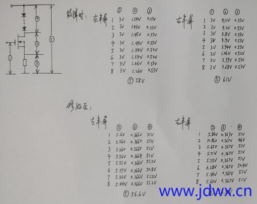

乘着亮屏的2秒时间,多次测得修复前的左半屏8个LED驱动管的引脚电压及右半屏8个LED驱动管的引脚电压。(如表所示)
可以看出:
左半屏8个LED驱动管中第7个驱动管的DS极电压(1.06V)和其他7个管子相比略低。
右半屏8个LED驱动管中第6个驱动管的DS极电压(1.06V)和其他7个管子相比偏低较多。
右半屏8个LED驱动管中第2个驱动管的DS极电压(9.2V)和其他7个管子相比偏高较多。
估计这3个管子驱动的LED灯条有问题,造成LED背光恒流板的保护电路动作引起背光异常。

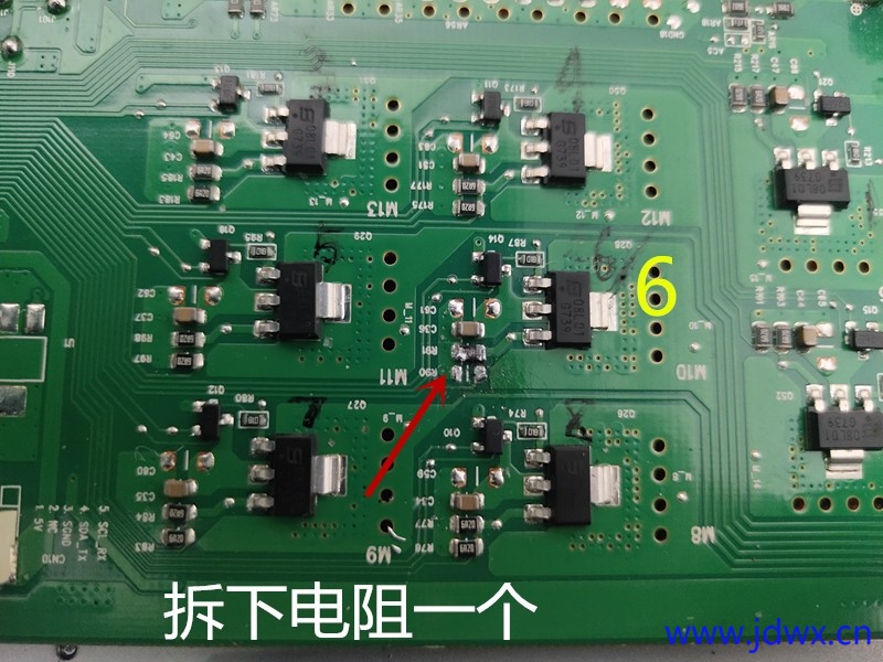

右半屏8个LED驱动管中第6个驱动管的DS极电压(1.06V)和其他7个管子相比偏低较多,该驱动管的DS极电压偏低较多,说明该驱动管的DS极导通得厉害或导通占空比较高,使得该管子驱动的LED灯条上加的电压电流偏大。可以试着增大该管子的S极限流电阻(电流检测电阻)的阻值以降低其工作电流。电路板上,该电阻3.1欧姆,是由2个6.2欧姆贴片电阻并联实现的。用电烙铁焊下一个6.2欧姆贴片电阻。将前面试验时断开的各个连接线复原。
拆电阻IMG_20240320_102721.jpg 再开机,电视机显示正常,不再有背光LED亮屏2秒,黑屏5秒循环的情况了。本维修是将右半屏LED驱动管中第6个驱动管的工作电流减少。考虑到逻辑板与LED背光恒流板之间通讯线的控制信号会使得各个分区背光LED亮度会动态变化,当该第6个驱动管LED的工作电流增大时,可能会使得故障再现。为使得LED背光电流恒定,不受逻辑板动态控制,将此排线拆下。

测得修好后的左半屏8个LED驱动管的引脚电压及右半屏8个LED驱动管的引脚电压。(如表所示)
可以看到,通过降低右半屏第6个驱动管及其LED灯条的电流,已经使得其不影响其他LED灯条的正常工作了。
从工作电流看:修复前:左右半屏LED驱动管S极限流电阻上电压为0.53V。修好后:左右半屏LED驱动管S极限流电阻上电压为0.367V。说明背光LED工作电流降低到正常范围内了。
从左右半屏LED供电电压看:修复前:左半屏供电电压为57.4V。右半屏供电电压为60.4V。修好后:左半屏供电电压为56.6V。修好后:右半屏供电电压为56.8V。说明左右半屏LED供电电压也基本相同而平衡了。
