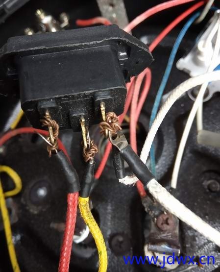

一用户拿一锅来,说前两天在XX处维修,今天饭煮了一半就没电了。
检查是FUSE出事了,顺着线看到了这里

维修不讲究的师傅,最少要整个螺丝啊。

接触不良发热,我们这的口头语叫漏屎(拉稀)师父(师傅)。

加点焊锡也不错

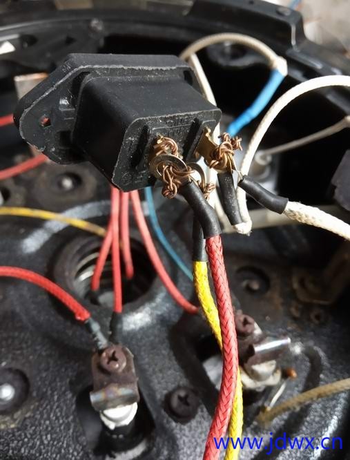

原机插座应该是上螺丝的,结果维修工给换了一个插片的,用细铜线绑扎,锅功率大,使用过后发热接触不良。

这种修法,还出来混啥啊,简直是给家维人脸上抹黑,自己在家偷着玩玩也就算了,给别人哪能这样啊!!!!!!!!

纯铜线。  真材实料。  良心维修呢。
或许那位大师没有烙铁呢。

焊接一下就完美了

这样的维修根本就不是一个专业维修人员干的,最起码也要用螺丝或者用冷压钳一下吧!
