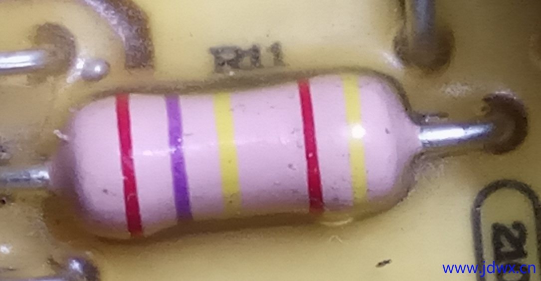

大家看看,这支电阻是多大?

上有防水胶,不想弄坏

发表于 2025-1-18 00:21:53 | 显示全部楼层
270K。

发表于 2025-1-18 07:03:58 | 显示全部楼层
27.4KΩ?

发表于 2025-1-18 08:58:51 | 显示全部楼层
红 紫 黄,270K

发表于 2025-1-18 10:48:31 | 显示全部楼层
     27.4KΩ

发表于 2025-1-18 13:08:59 | 显示全部楼层
这个五环有点坑人啊

发表于 2025-1-18 13:45:39 | 显示全部楼层
三环电阻,27乘以10的4次方。

发表于 2025-1-18 13:53:27 | 显示全部楼层
尾环黄色是误差5%?
