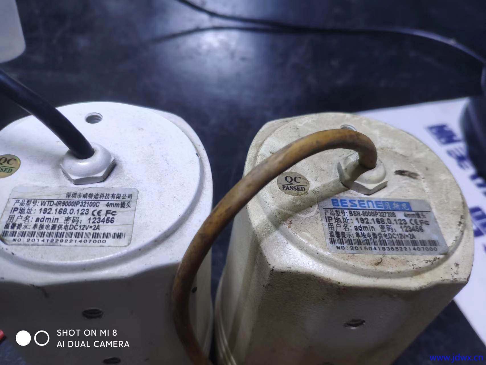

这是有人送我的两个摄像头,硬件都有,想把他利用起来。不知道如何搞,需要些啥软件?主要是自己电脑比较茫然。网上了解了一下,觉得还是茫然。

去威特迪官网下一个 电脑客户端,然后把摄像头添加进去,(监控头插上12V2A电源,网线插和电脑一个路由器下任意一个网口)就可以在电脑上观看了,想二十四小时录像的话,最好用个硬盘录像机,祝你折腾成功!!!!!

早期的应该用的天视通的软件,论坛不让发链接上来, 百度云的链接也发不上来,去百度搜一下吧,天视通的软件很好找的
