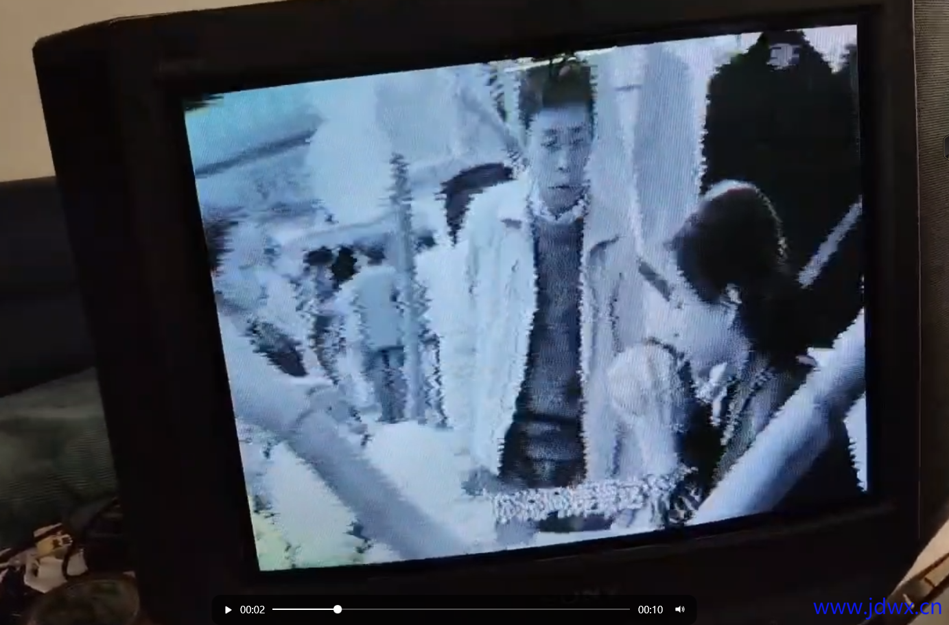

机器品牌:索尼
型号:KV-J21TF8
故障:最开始的故障是红灯亮有时能开,有时开不起来,这个机器都知道是虚焊的多,补焊后基本可以解决问题,可以正常开机了,就出现有时有彩色有时没有彩色,用的AV信号,不正常时有毛刺.
芯片彩色解码部分没有多少元件,以前我们修这个故障的时候都会想到是4.43的问题,换了一个,还是老样子,又查了沙堡脉冲,电压正常,有时候正常,不会很久
会不会是高压包的问题,最终的问题还是在沙堡脉冲上.
这个是故障图.
师傅们帮分析分析,有10多年没修CRT电视了

发表于 2025-1-13 13:06:12 | 显示全部楼层
某元件老化造成,特别是电解器件

发表于 2025-1-13 16:10:00 | 显示全部楼层
首先要确定故障是否与接触不良有关,如无关,用同值电解电容并彩色解码芯片各电源脚试验判断。

发表于 2025-1-13 17:03:59 | 显示全部楼层
那些年修年代常点的经常遇到修好,记不清了,可能是场反馈电容吧!

发表于 2025-1-13 22:05:54 | 显示全部楼层
图像无彩色和图像有毛刺是两个故障
图像有毛刺,看图片我认为是高压包的高压线内部接触不良,或者高压帽金属卡子与高压线焊接处有毛刺,或者高压线与金属卡子接触的地方有多股断裂。
无彩色故障看似简单,其实是CRT彩电维修难度系数最高的一类,详细分析,篇幅太长,只能简单的说一下大致方向和思路
行同步信号丢失或畸变,行输出级的行逆程脉冲丢失或畸变,这个信号在早期也叫沙堡脉冲,是由行输出级反馈至色度解码电路的,后期的色度解码电路集成度很高,一般都俗称单芯片或单片机,先按这个方向查一下再说。

发表于 2025-5-28 09:10:07 | 显示全部楼层
高压包的高压线接触不良,焊在高压帽的金属卡子上的的多股高压线断裂较多,或焊接不良毛刺较大,高压包内部轻微打火,给行输出级供电B+电源滤波不良,行激励级直流供电滤波不良,或自激,均能引发该故障。

发表于 2025-5-28 19:45:04 | 显示全部楼层
多年不修显像管了,都忘记了,把高压嘴重新焊接一下试试

查查行脉冲分压反馈电容681那路。
