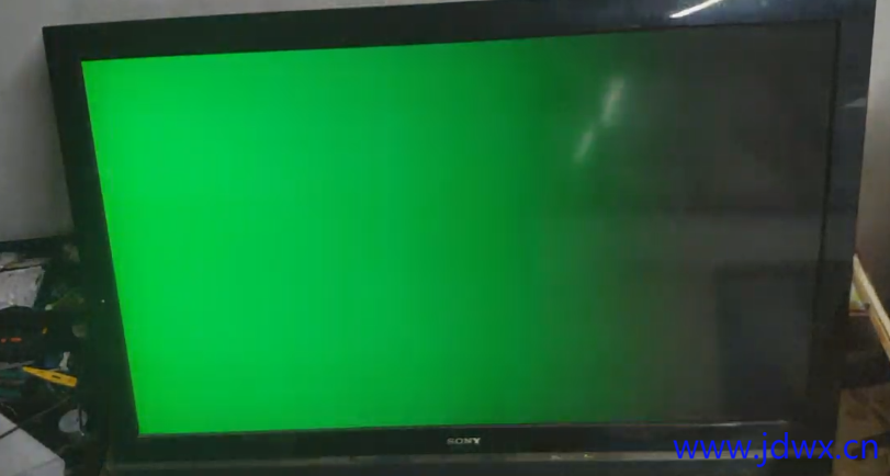

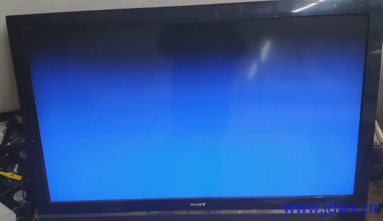

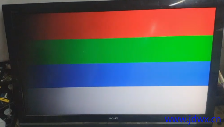

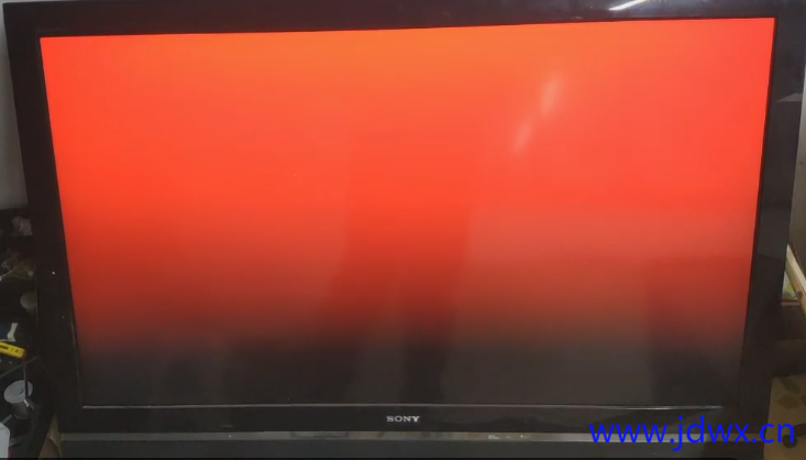

朋友的索尼电视,开机只见分别绿蓝红单色,三色彩条(横向)交替显示。没有字符出现。不知道检查应该从何下手?请大师们帮助

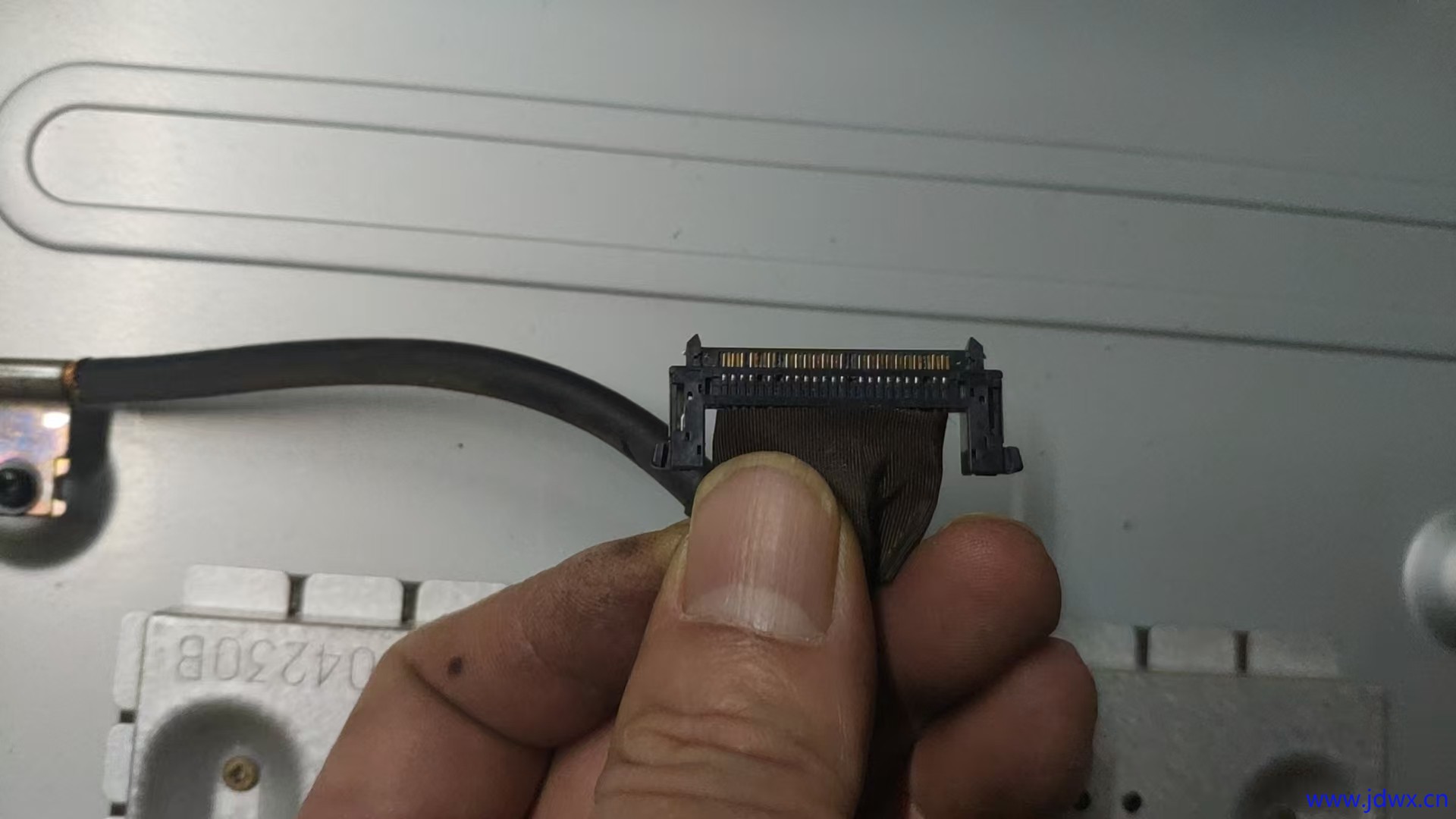

这是时钟信号丢失导致的屏自检,清洗或更换屏线即可解决。

换屏线应该可以

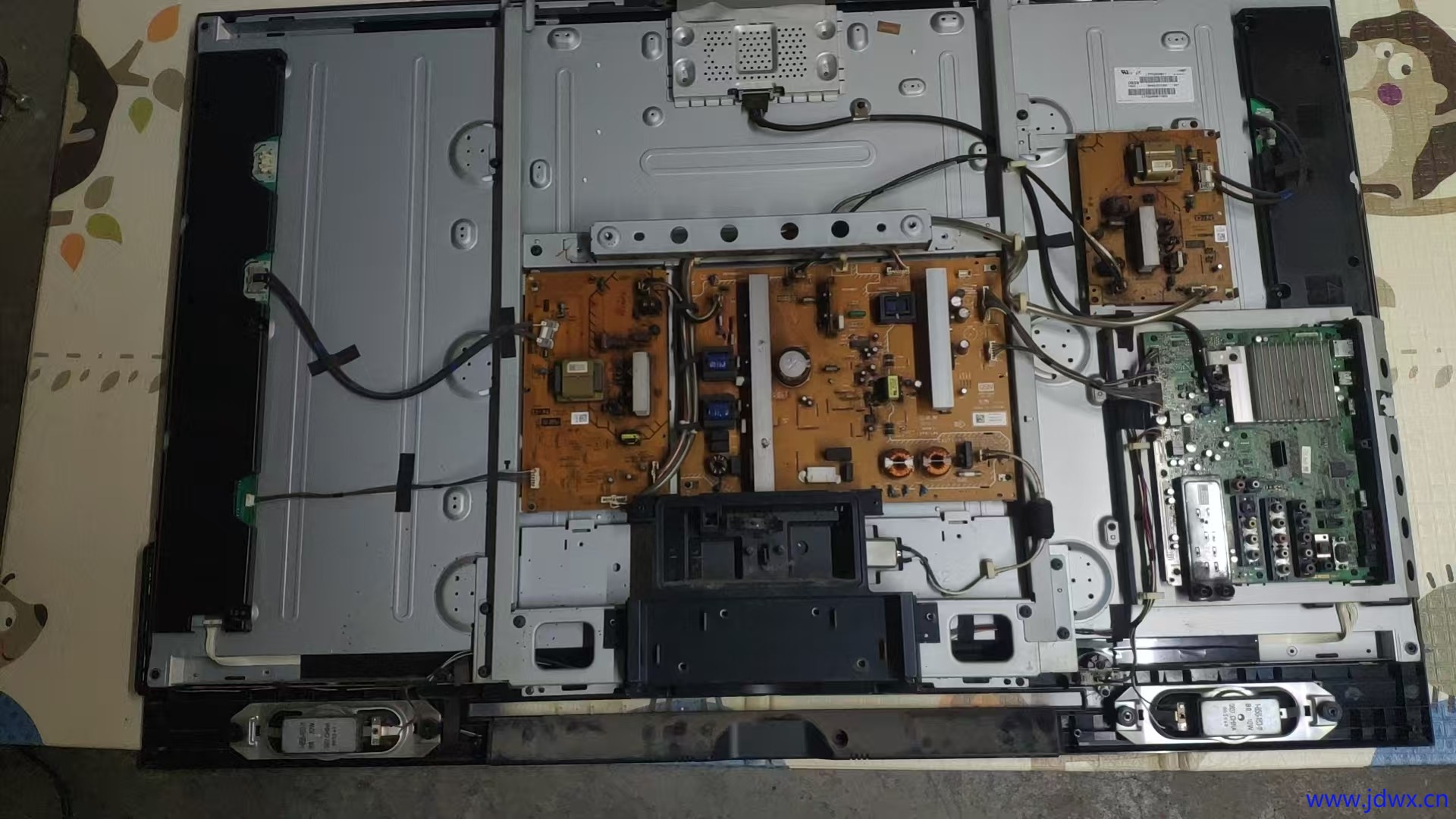

谢谢回复。等吃完晚饭再去拆开来看看。

拆下屏线用W40清洗后,装上故障依旧。难道得换屏线?

看样子就好像总线数据错乱一样
