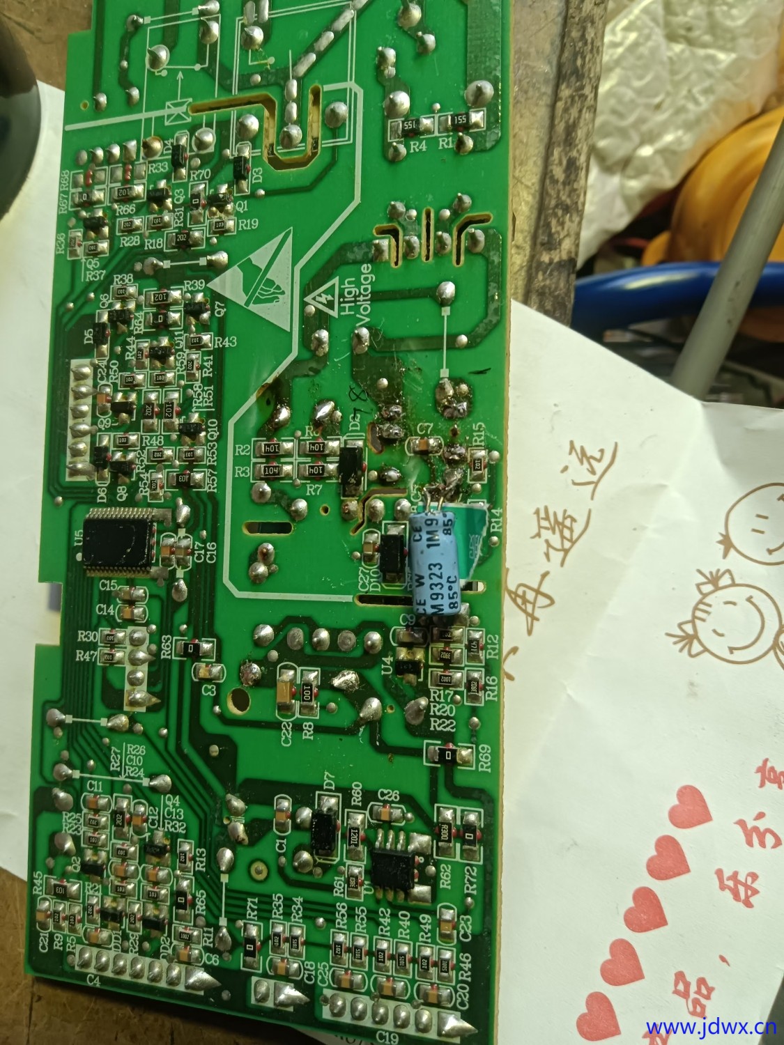

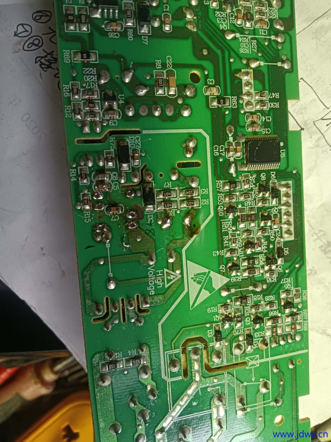

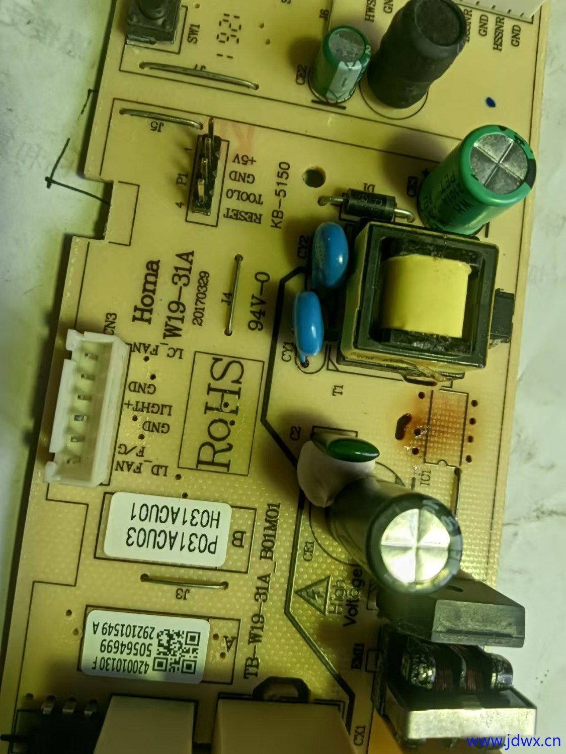

昨天接客户一台奥玛BCD193冰箱,故障现象时不通电(冷藏里的灯也不亮)。拆下板测量有310整流后的直流电压,而次级整流管处电压0V,电源芯片MIP532的1脚310V,5脚接变压器初级也有300V.后来测量发现4脚对地的贴片电容(C5)击穿,因为不知容量,所以求助师傅们,有知道这个芯片引脚功能或有电路图的师傅们告诉一下,谢谢!

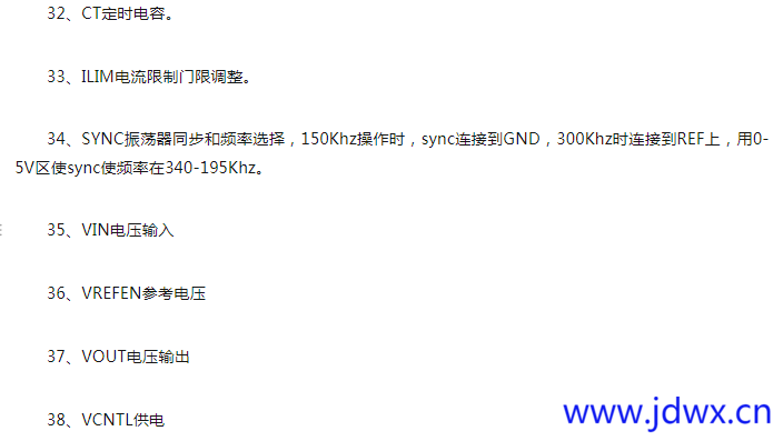

MIP532电源管理芯片引脚定义
1、VCC电源管理芯片供电
2、VDD门驱动器供电电压输入或初级控制信号供电源
3、VID-4CPU与CPU供电管理芯片VID信号连接引脚,主要指示芯片的输出信号,使两个场管输出正确的工作电压。
4、RUNSDSHDNEN不同芯片的开始工作引脚。
5、PGOODPGcpu内核供电电路正常工作信号输出。
6、VTTGOODcpu外核供电正常信号输出。
7、UGATE高端场管的控制信号。
8、LGATE低端场管的控制信号。
9、PHASE相电压引脚连接过压保护端。
10、VSEN电压检测引脚。
11、FB电流反馈输入即检测电流输出的大小。
12、COMP电流补偿控制引脚。
13、DRIVEcpu外核场管驱动信号输出。
14、OCSET12v供电电路过流保护输入端。
15、BOOT次级驱动信号器过流保护输入端。
16、VINCpu外核供电转换电路供电来源芯片连接引脚。
17、VOUTCpu外核供电电路输出端与芯片连接。
18、SS芯片启动延时控制端,一般接电容。
19、AGNDGNDPGND模拟地地线电源地20、FAULT过耗指示器输出,为其损耗功率:如温度超过135度时高电平转到低电平指示该芯片过耗。
21、SET调整电流限制输入。
22、SKIP静音控制,接地为低噪声。
23、TON计时选择控制输入。
24、REF基准电压输出。
25、OVP过压保护控制输入脚,接地为正常操作和具有过压保护功能,连VCC丧失过压保护功能。
26、FBS电压输出远端反馈感应输入。
27、STEER逻辑控制第二反馈输入。
28、TIME/ON5双重用途时电容和开或关控制输入
29、RESET复位输出V1-0v跳变,低电平时复位。
30、SEQ选择PWM电源电平轮换器的次序:SEQ接地时5v输出在3.3v之前。SEQ接REF上,3.3v5v各自独立。SEQ接V1上时3.3V输出在5v之前。
31、RT定时电阻。
32、CT定时电容。

谢谢师傅提供了MIP531的资料,这个532和531引脚是一样的,参照MIP531用了个22UF的电容取代原4脚贴片电容后电源修好了!再次感谢师傅的指点!

谢谢“双电程控”“打破沙锅问到底”两位师傅的资料,这个MIP532只有7个引脚,故障已经修复了!

谢谢师傅们的关注,这块冰箱主板已经修好了,是按照“滨州疯人”老师提供的资料,用22UF电容取代原先击穿的贴片电容,并且将MIP532换新后(因为板子上有烤糊的痕迹),故障排除,电源稳定输出了12V电压。
