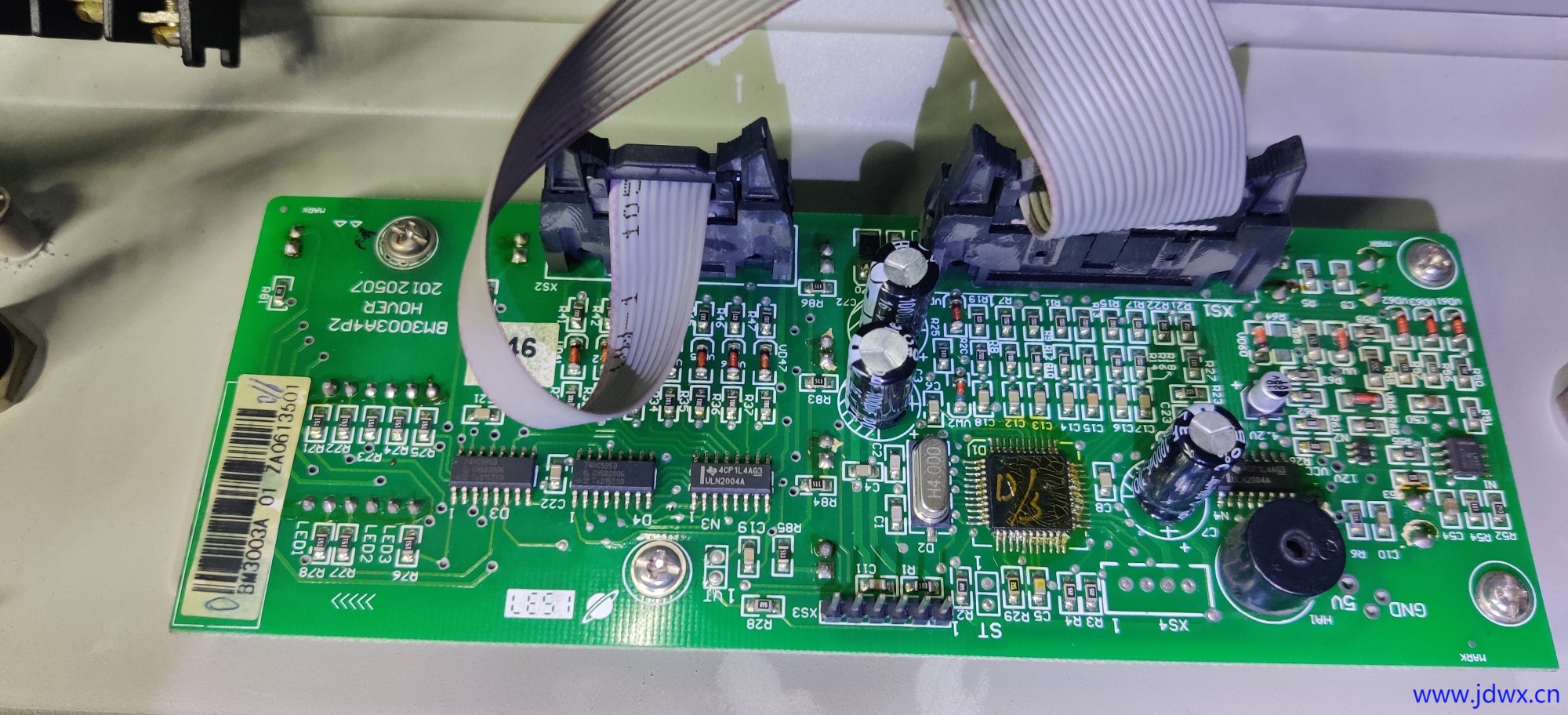

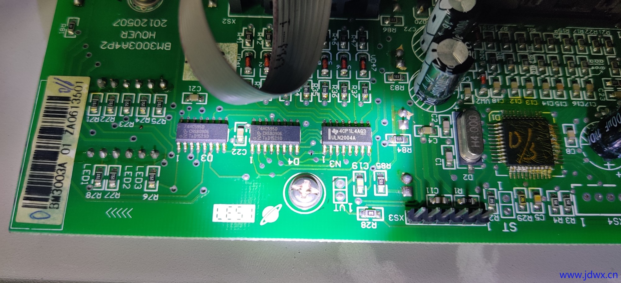

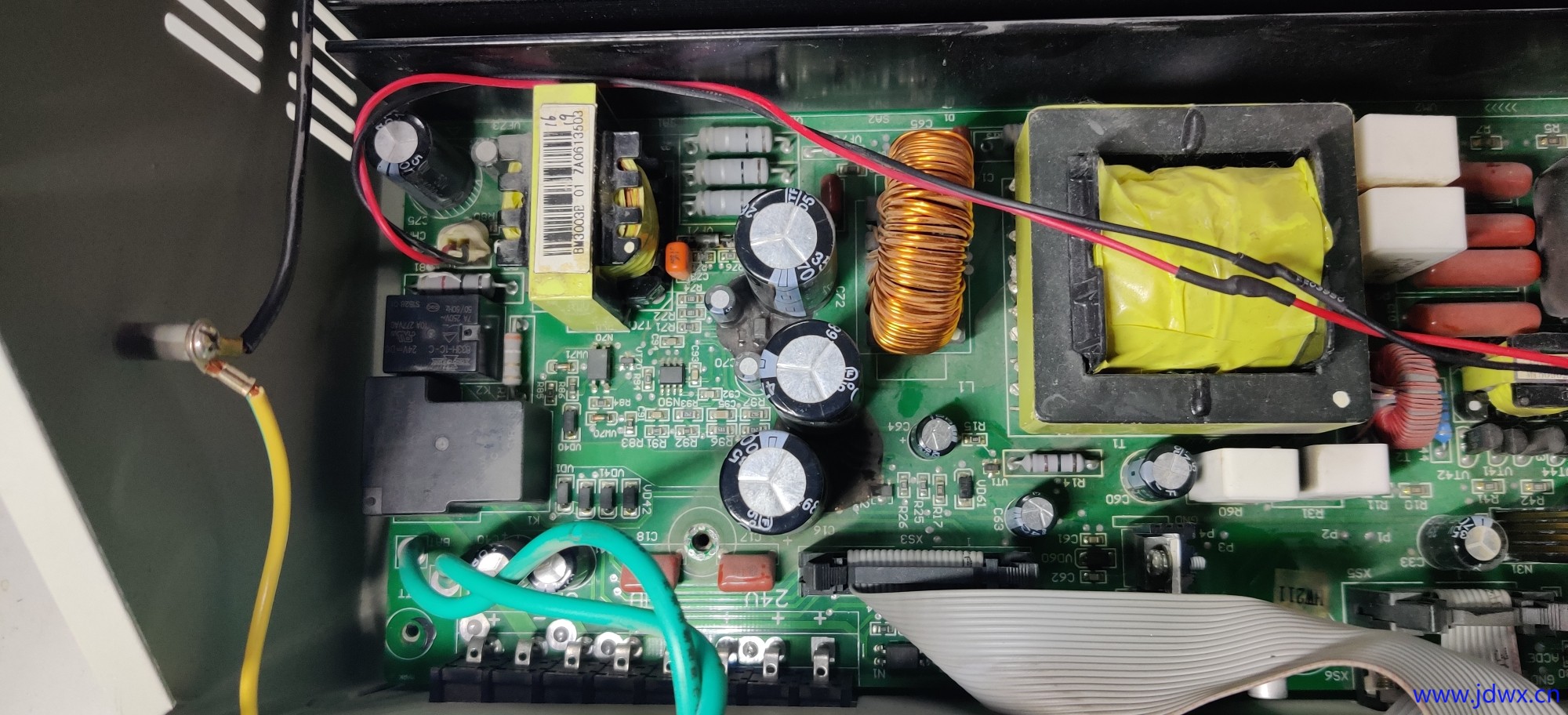

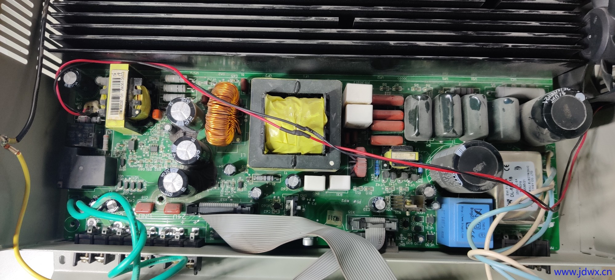

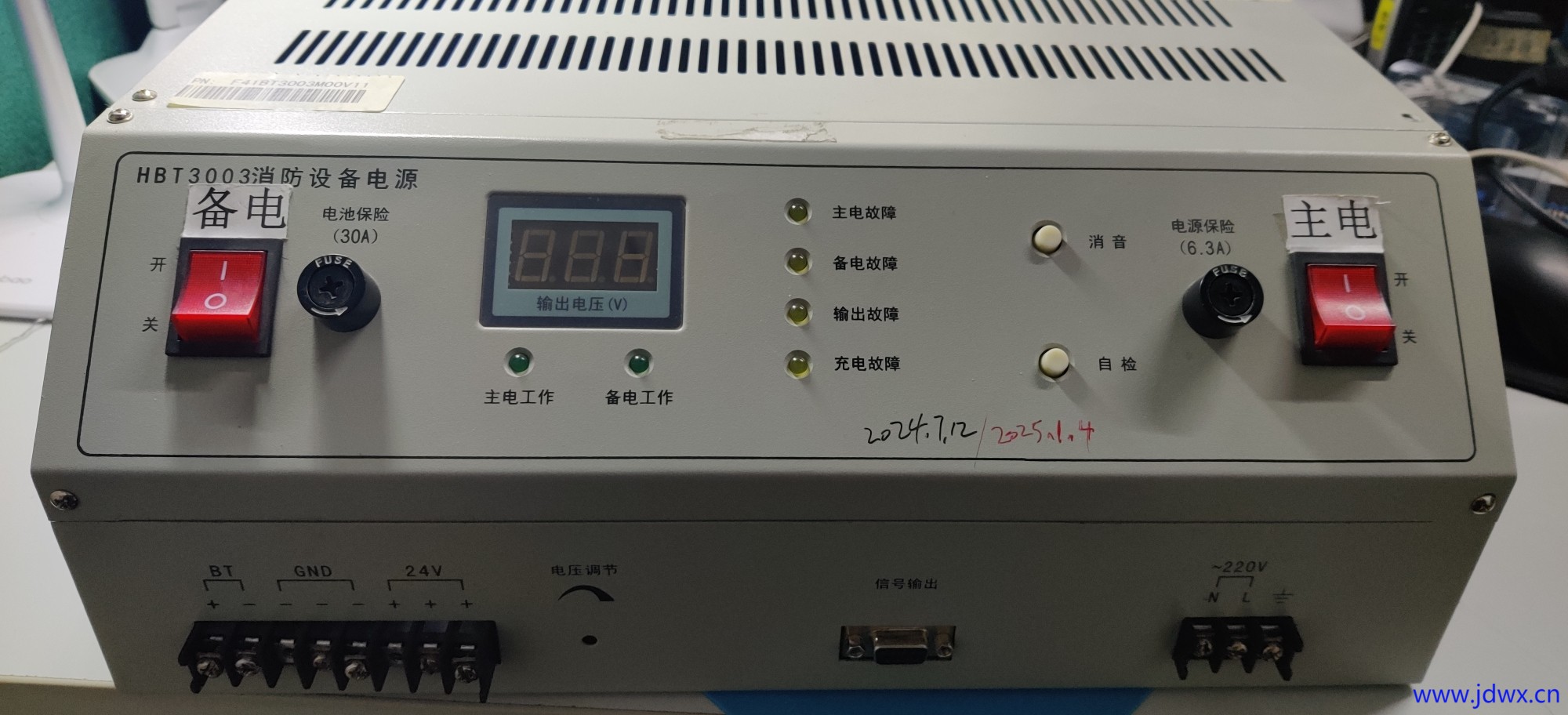

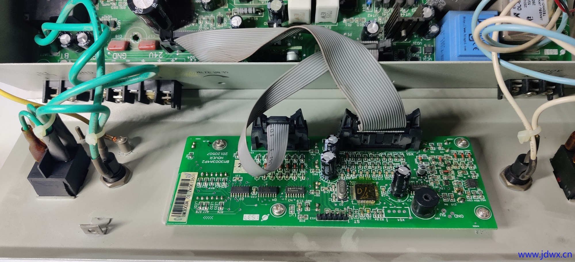

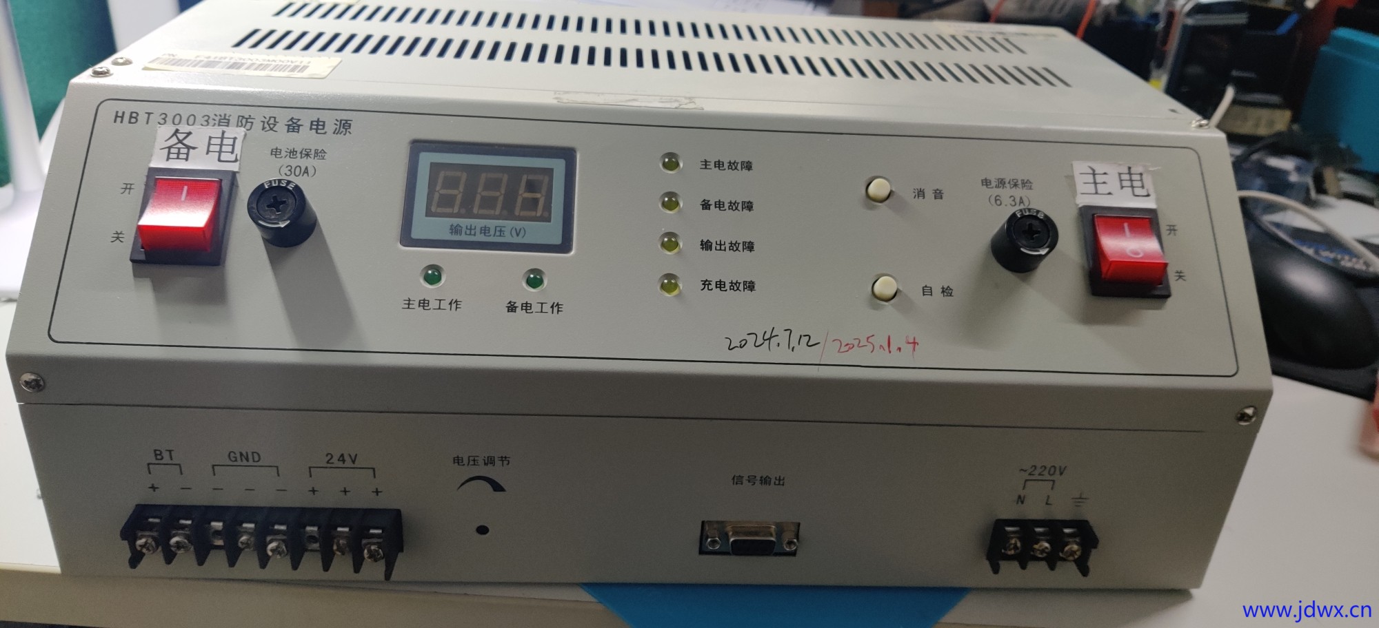

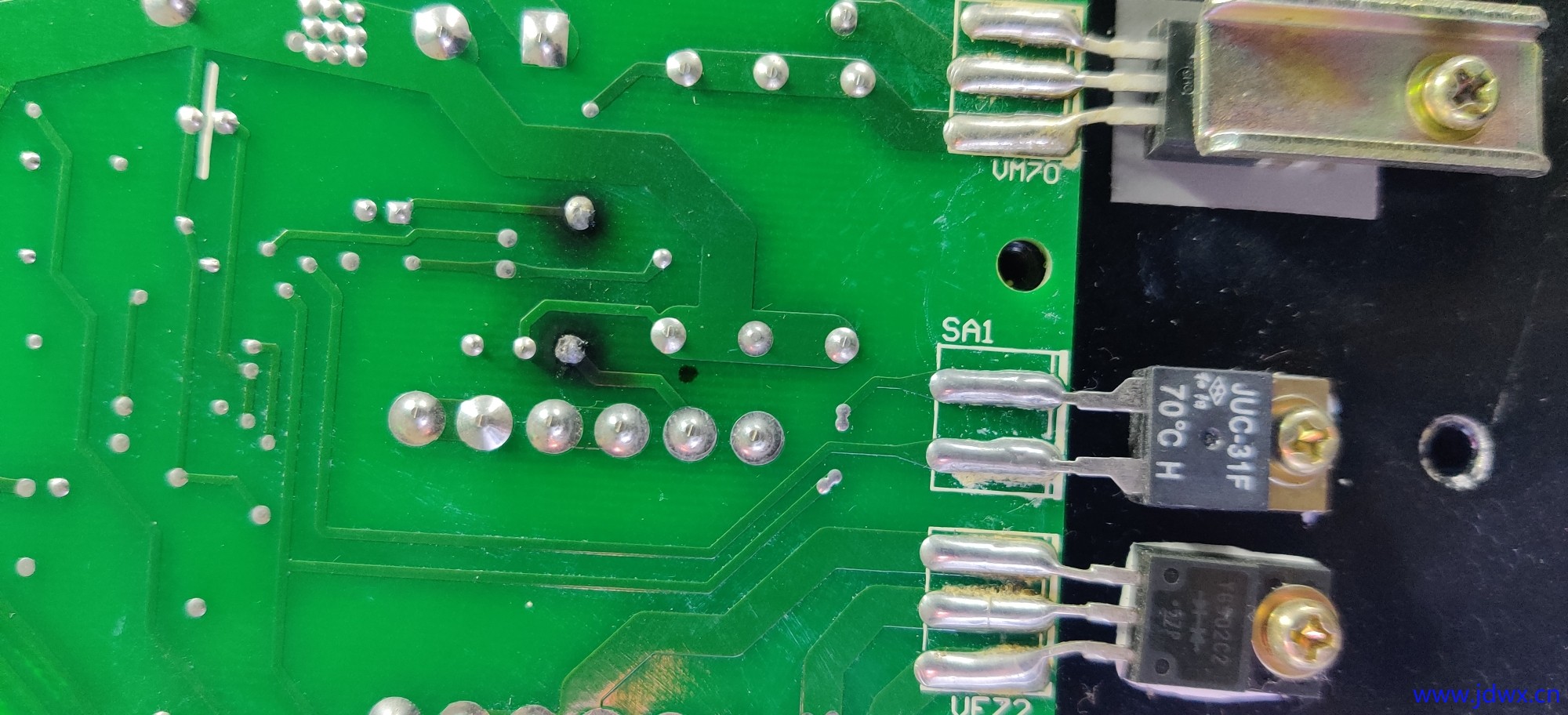

故障现像是充电故障,拆机是一个二极管虚焊,补焊后正常。
