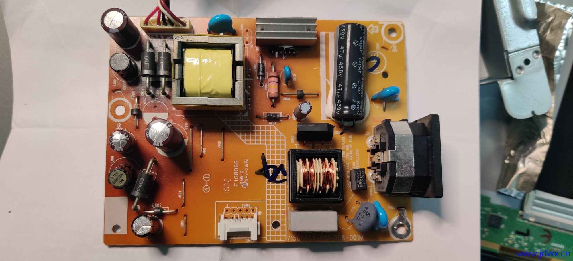

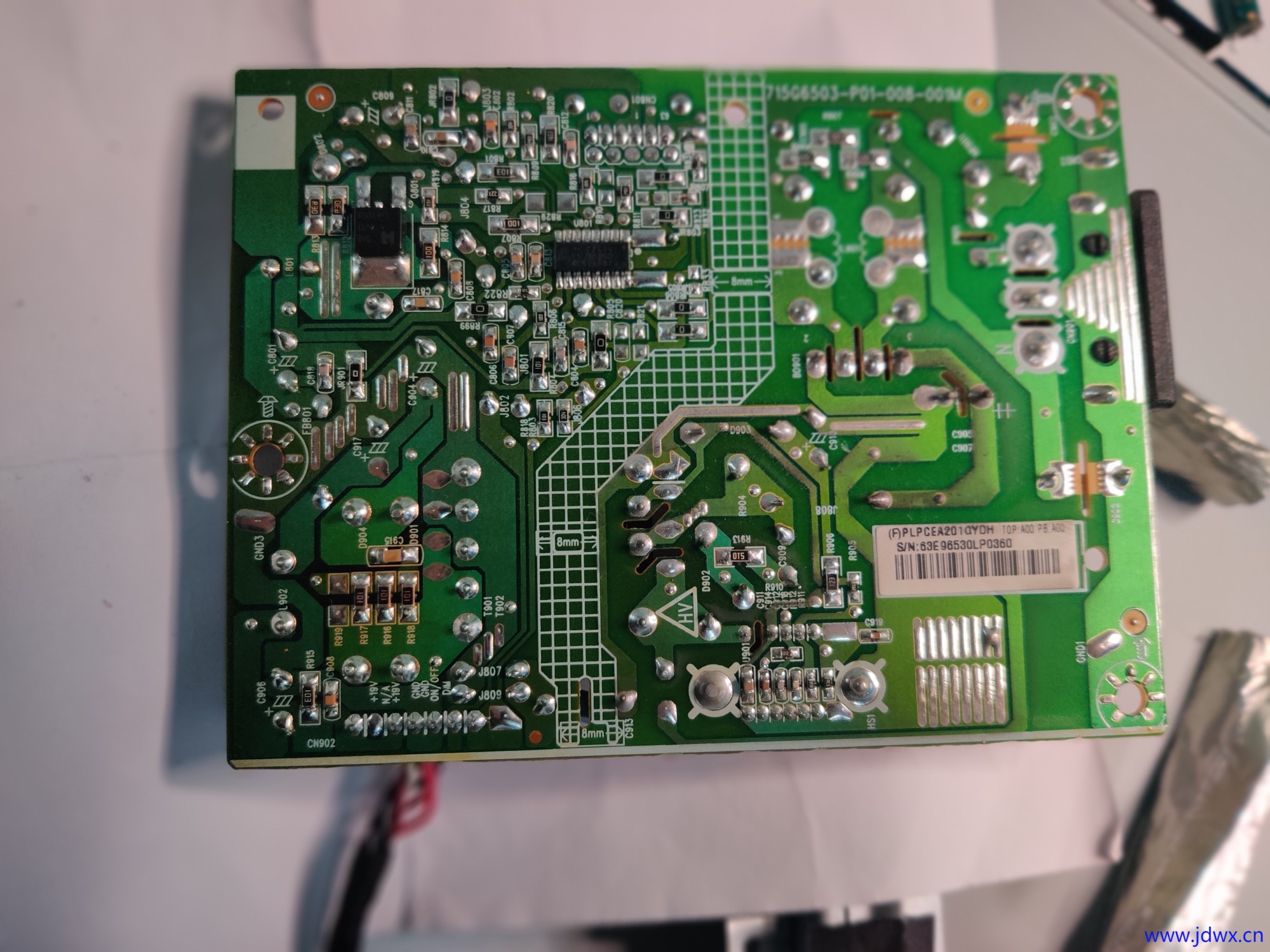

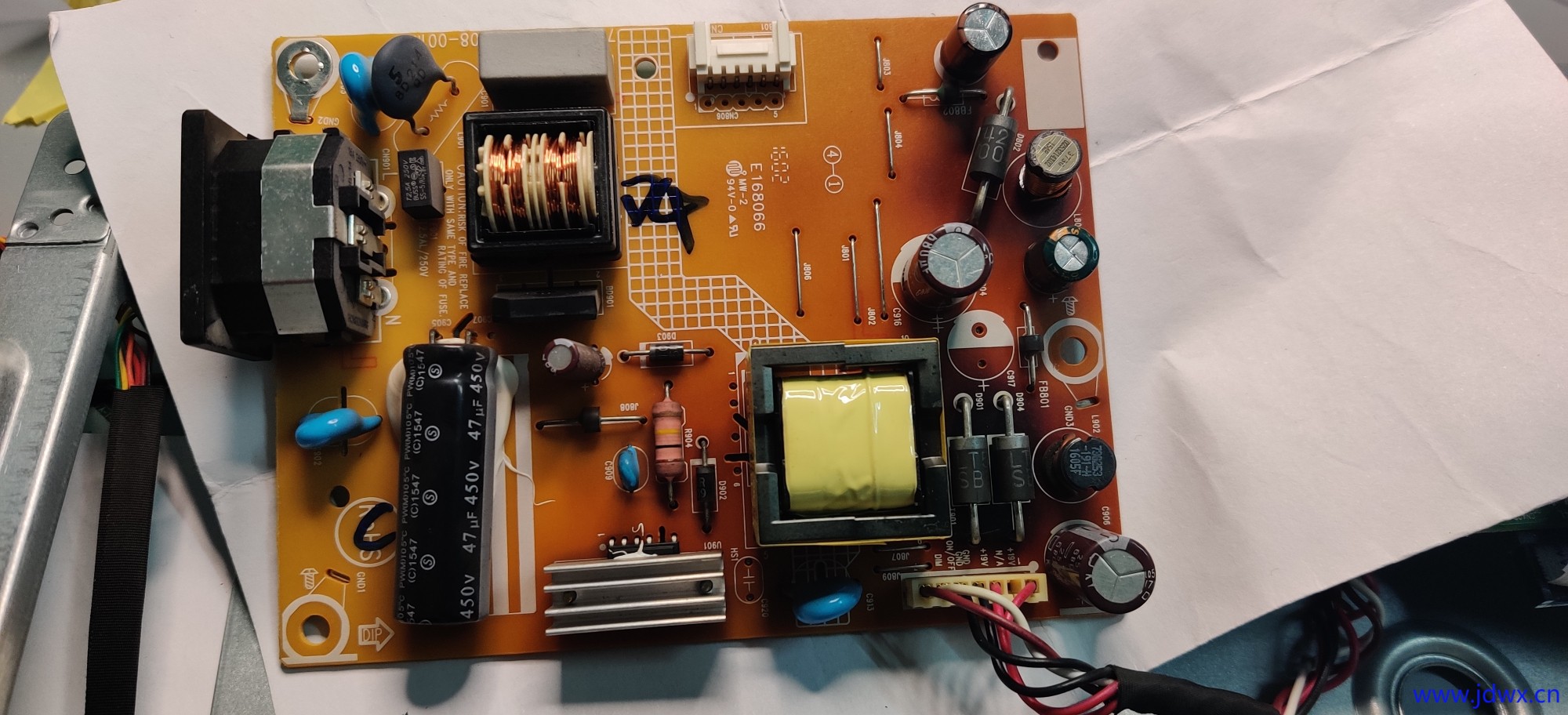

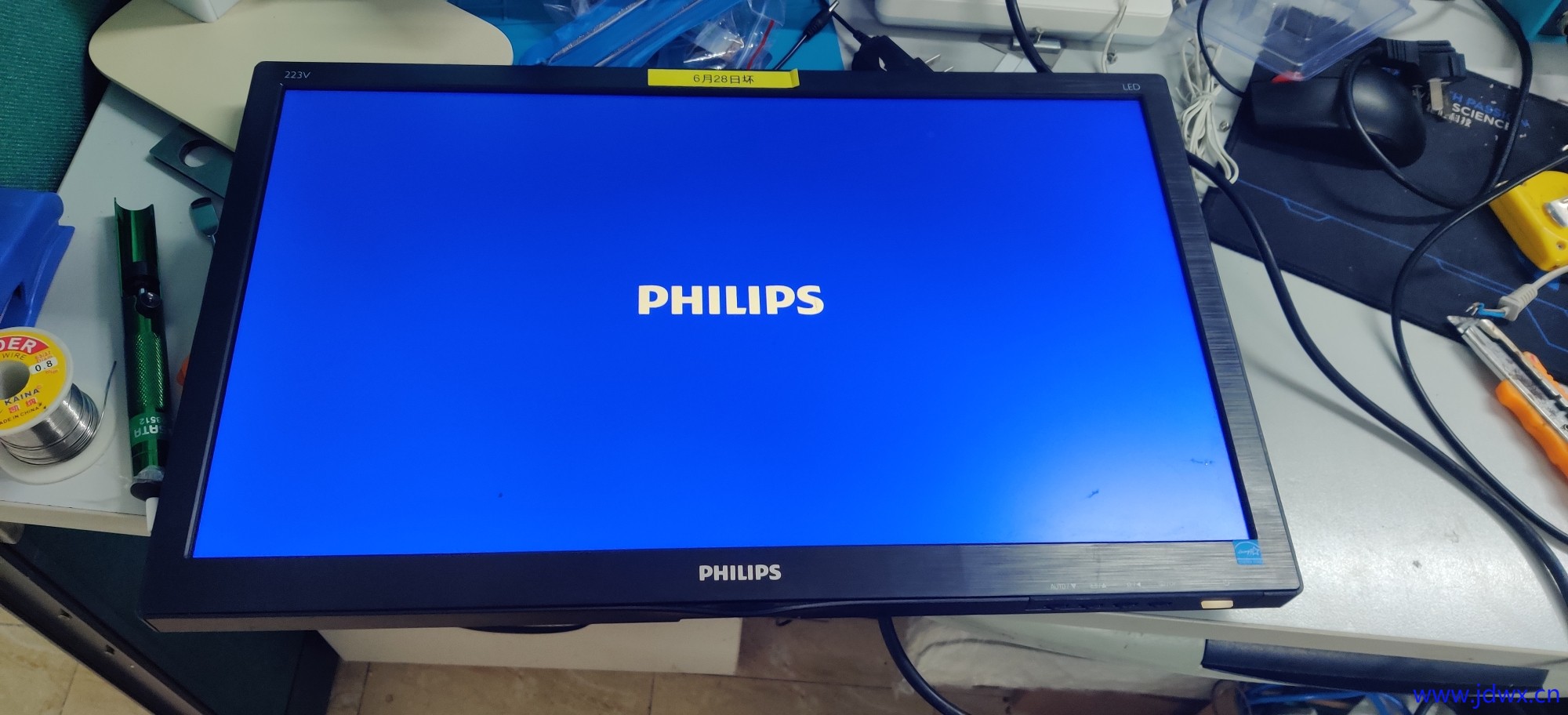

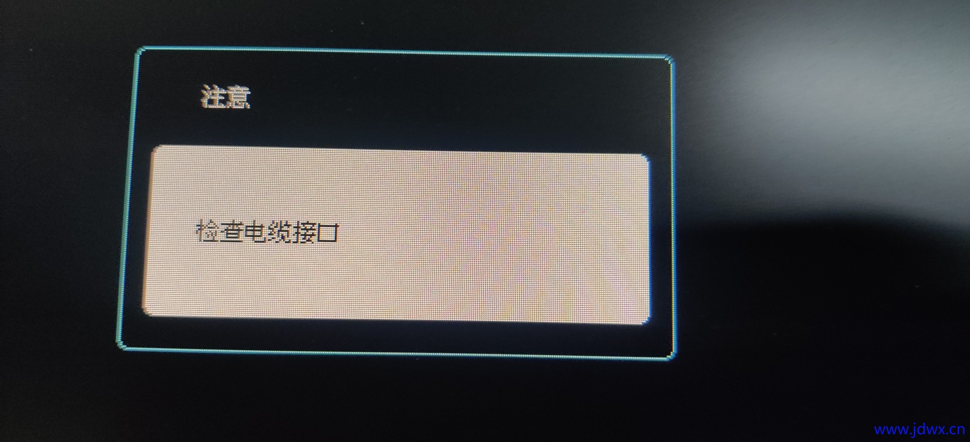

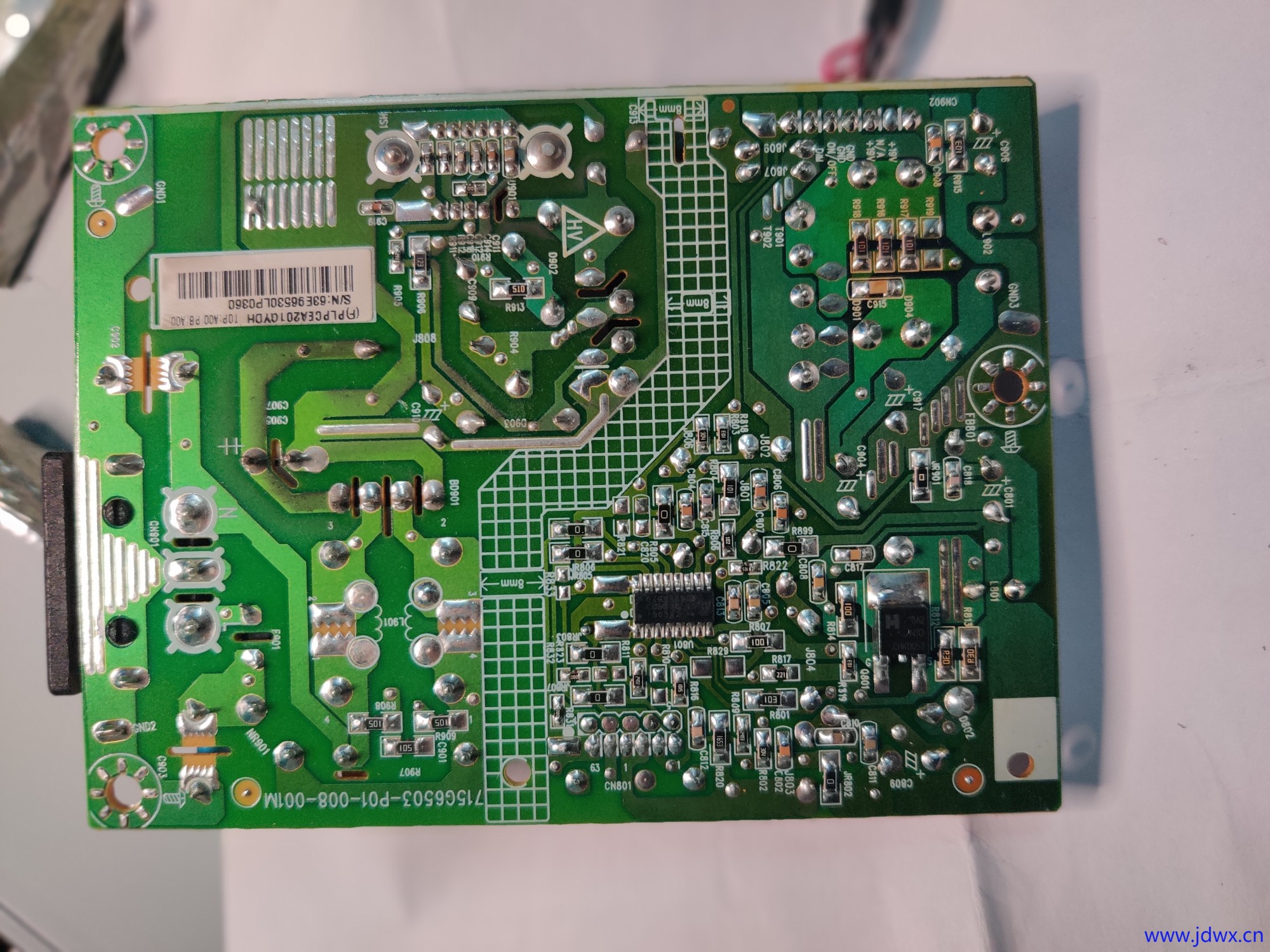

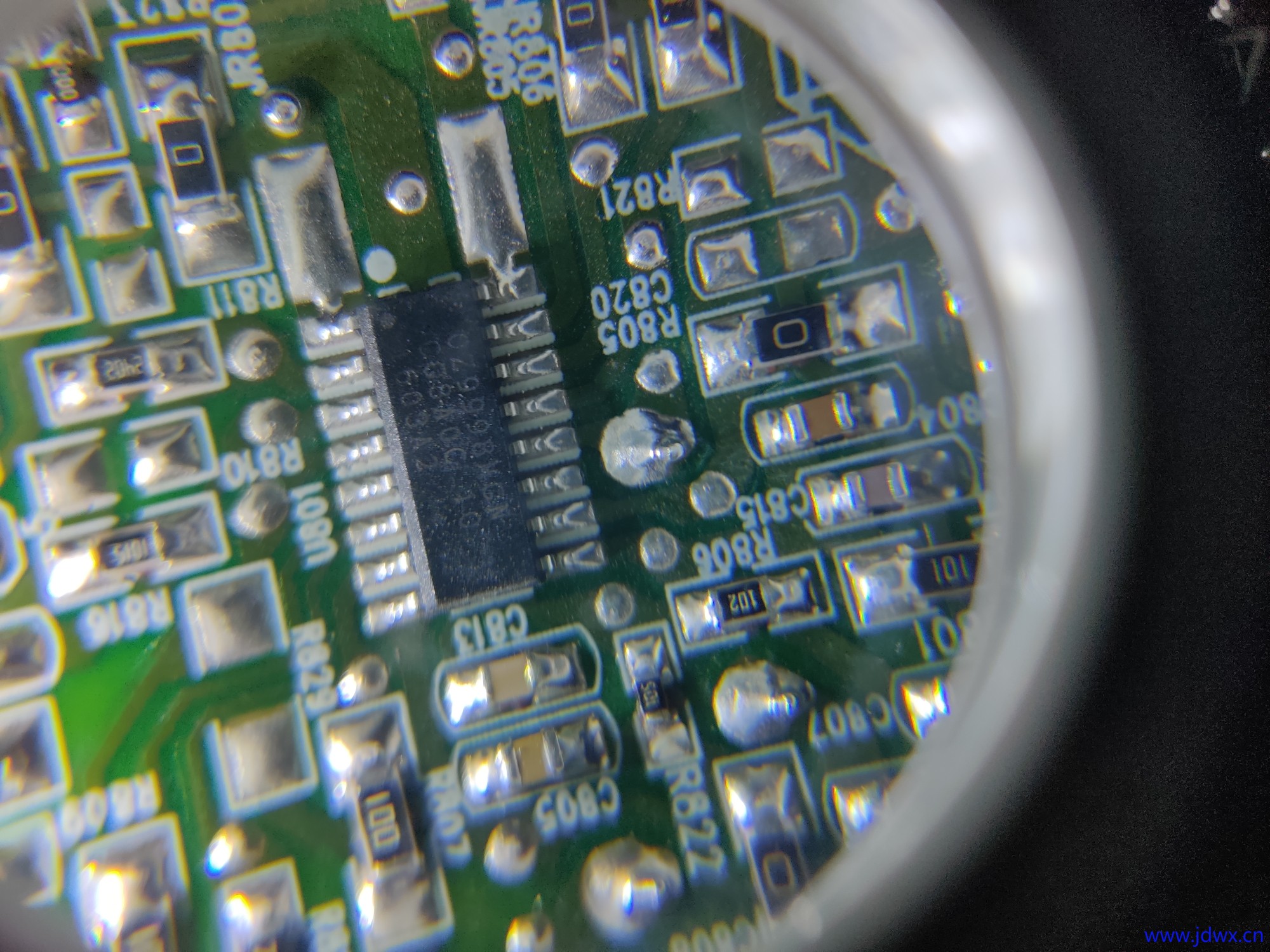

故障现像是不开机,拆机更换电源3个鼓包的电容后修复。25V680微法,470微法,220微法。电路板没有虚焊。

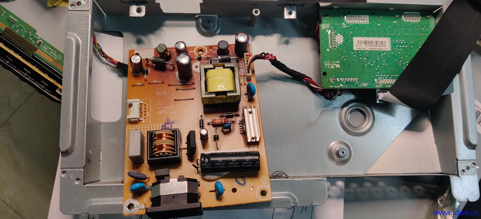

电源板就在金属屏蔽罩里面?

 楼主| 发表于 2025-1-13 13:40:51 | 显示全部楼层
满江红 发表于 2025-1-12 08:53
电源板就在金属屏蔽罩里面?
是的,里面有两块电路板。这个金属盒子还是没有螺丝固定的,它是靠周边的锡箔纸粘贴固定的。
