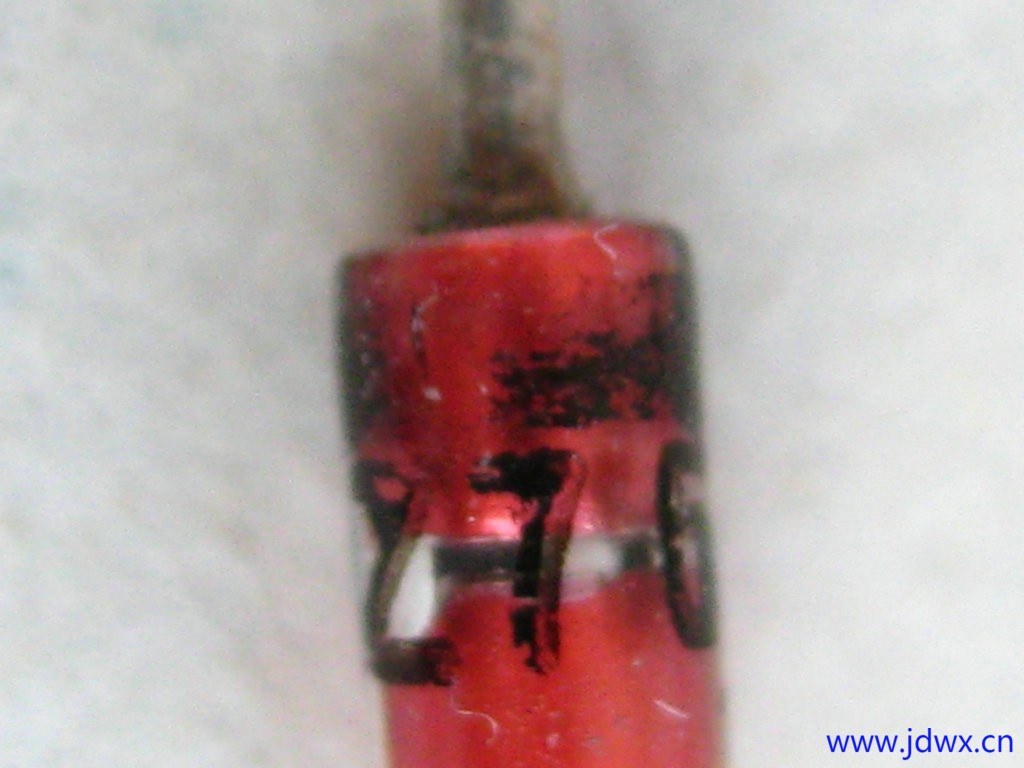

 楼主| 发表于 2025-1-14 20:52:36 | 显示全部楼层
十分感谢两位超版,文件打开了,英文的,找软件翻译了,应该够我啃一阵子了。

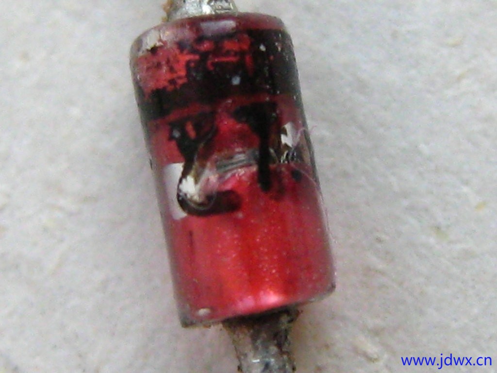

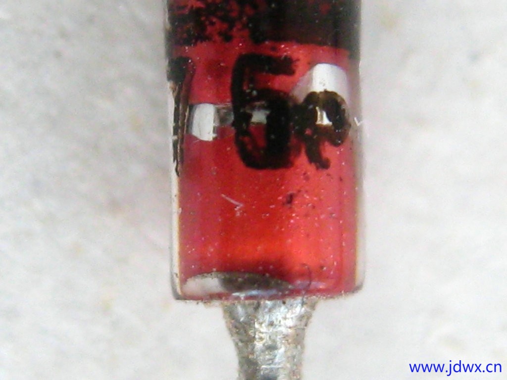

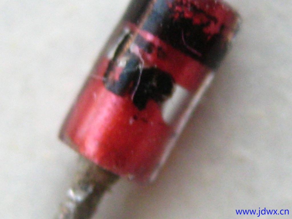

认为损坏的稳压管:
第一个
第二个
第三个
没查到资料,不能确定三个稳压管的稳压值。

发表于 2025-1-14 22:02:09 | 显示全部楼层
认为损坏的稳压管:
第一个
稳压管电路图有标稳压值。

发表于 2025-1-17 17:36:36 | 显示全部楼层
认为损坏的稳压管:
第一个
按照图片看,Z7.5。像是7.5V稳压管。

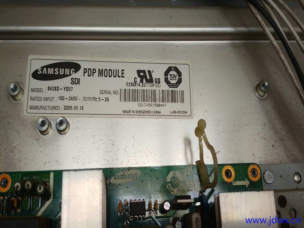

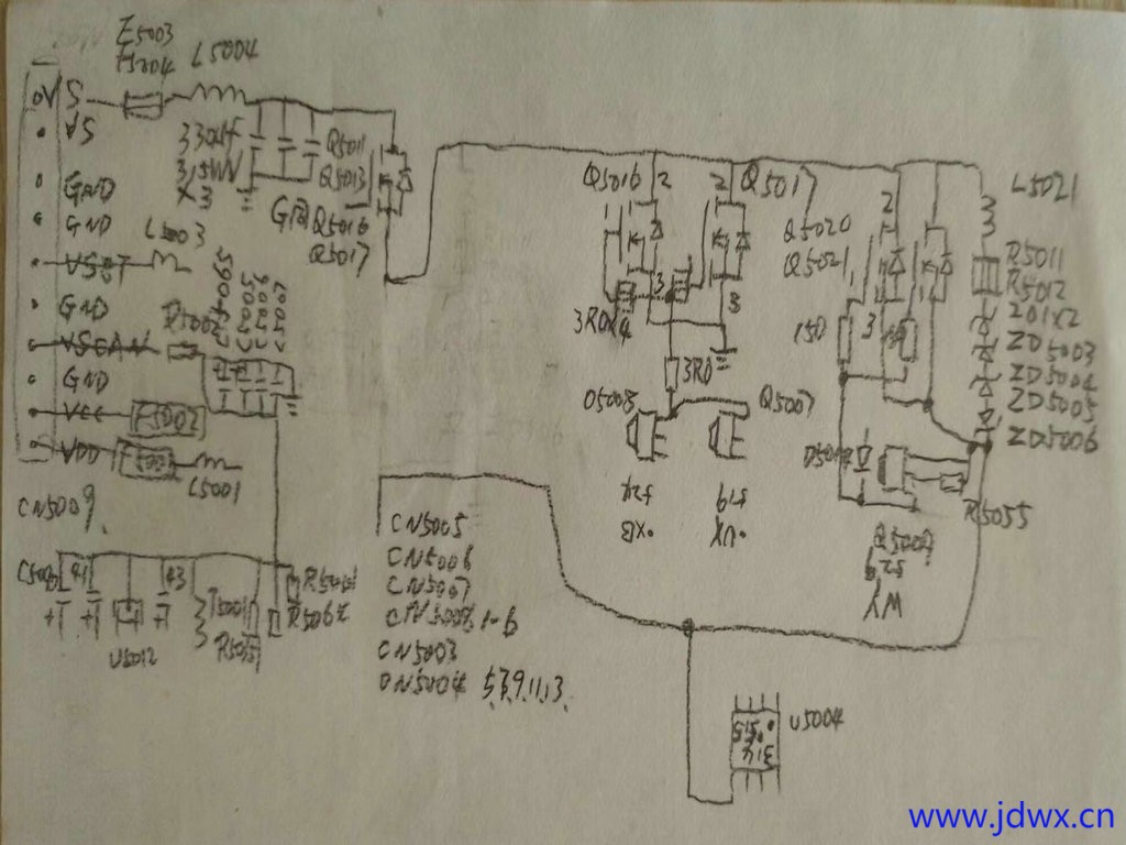

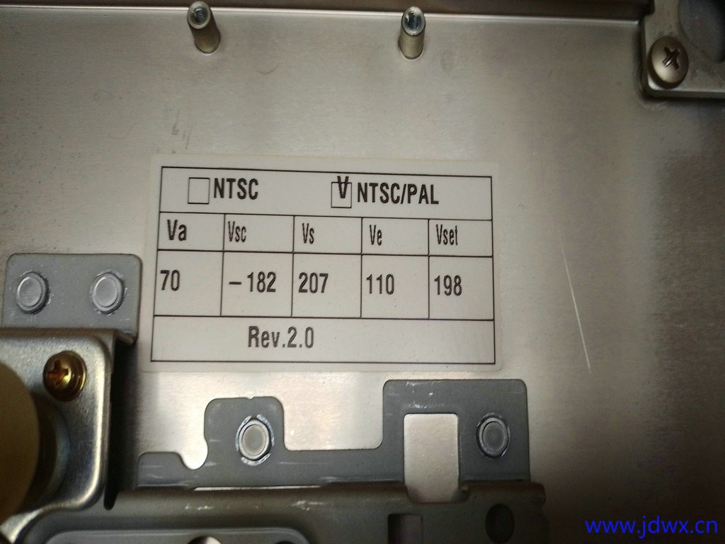

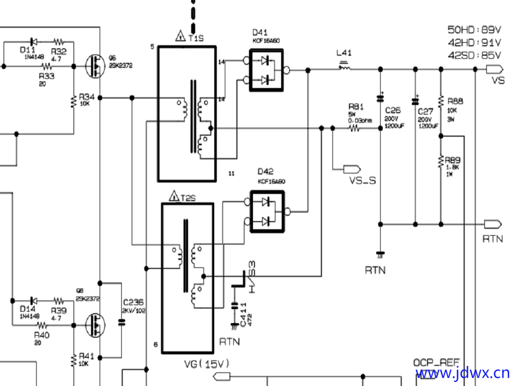

 楼主| 发表于 2025-1-17 23:23:41 | 显示全部楼层
谢谢斑竹光临!我现在不敢确定。
这台电视机屏幕上的标贴如下:
是S42SD-YD07,屏幕上电压标贴如下:
Vs电压207v,和维修手册里面的Vs=85v,相差太多:
维修手册里面的稳压管ZD2,ZD3,ZD4(51v稳压管)和D59(1n4148)这四个管了:
我抄了部分电路图如下:
电路板是多层板,不能保证抄的图完全正确,只能是大概其,靠右边的R5011,R5012两个贴片电阻,是1206的201电阻,ZD5003,ZD5004,ZD5005三个稳压管就是前面照片里面的,ZD5006丝印30B(30v稳压管),电视机在用户那里,我只是把Y板拿回来了,基础知识不够,有些发蒙。
