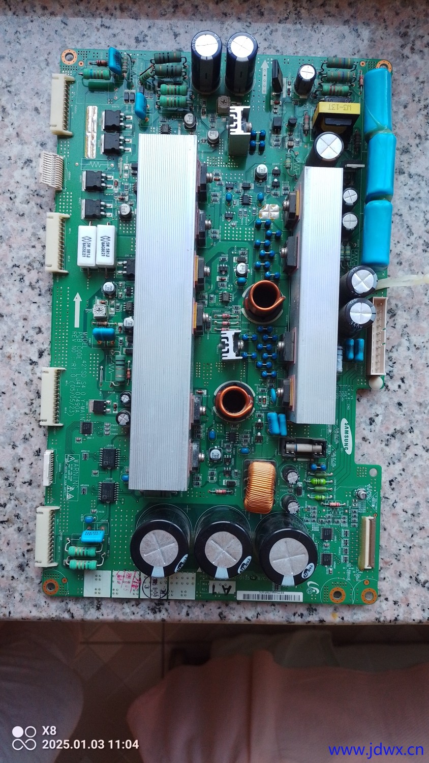

[size=0.75]第一次修等离子电视,请各位坛友们多多帮忙!
[size=0.75]一台海信等离子电视机,[size=0.75]故障现象有声音无图像。
[size=0.75] 海信.jpg [size=0.75]
[size=0.75][size=0.75]拆机检查Vs无电压,Y板Vs对地短路。
[size=0.75] IMG_20250103_110423.jpg [size=0.75]
[size=0.75][size=0.75]检测[size=0.75]R5002开路,Q5011Q5013Q5017三个场效应管(5N3011)击穿短路。把以上元件换了以后,上电试机,出现图像,把电视安装起来,再次上电,电视机又黑屏了。[size=0.75]再次拆下Y板检测,R5002开路,F5003保险管开路,[size=0.75]Q5011Q5016两个场管再次击穿,[size=0.75]R5050R5051已经开路,ZD5003ZD5004ZD5005[size=0.75]三个管的稳压值在4.3-6.5v之间,丝印看不清[size=0.75],好像是Z75p或者Z75e,5也许是6,有一个丝印7与5之间有小数点。没有电路图,接下来不知道如何检测了。
[size=0.75] IMG_20250103_110423_副本.jpg [size=0.75]
[size=0.75]请论坛各位师傅不吝赐教,先谢谢了!

我这里很多图看不到,Y板螺丝一定要上紧才可以试机

 楼主| 发表于 2025-1-10 06:17:33 | 显示全部楼层
只有三张图,我不知道那些符号是怎么出来的。
试机时螺丝都上紧了,后来只是上的后盖。

发表于 2025-1-10 10:27:38 | 显示全部楼层
等离子我修的少,师傅们的建议是XY板一起换,不然会不定时烧

 楼主| 发表于 2025-1-11 20:56:56 | 显示全部楼层
谢谢两位师傅的回复!
等离子电视比较少,修到的也少,我是第一次修。我也想换板,可是没找到,不得已,只能试着拆修。
