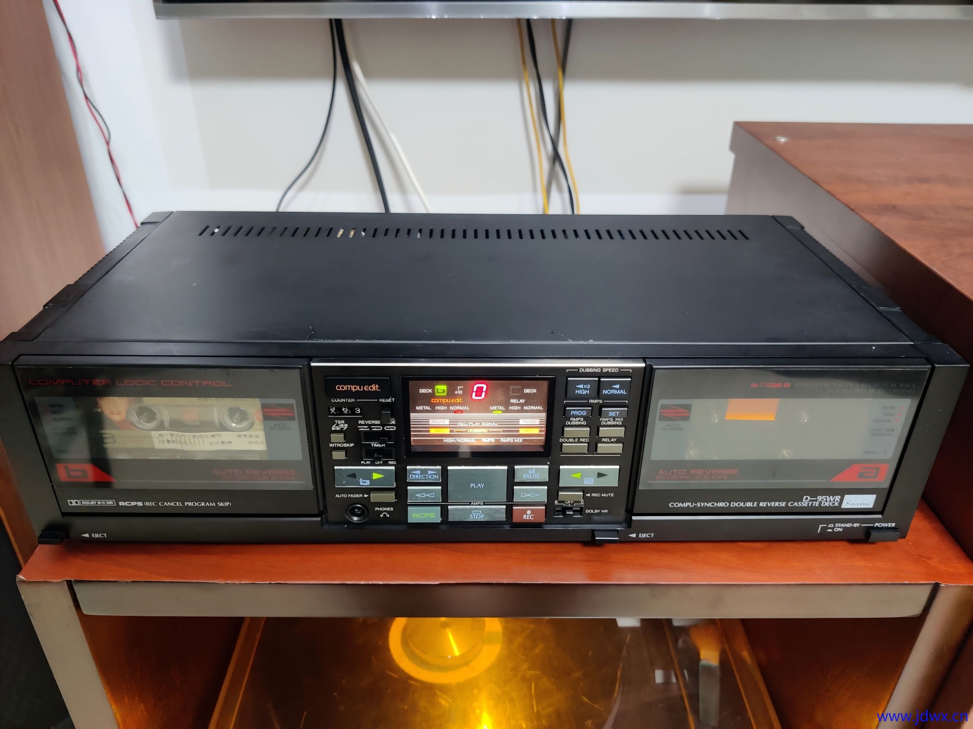

各位大佬们,我最近在打理一台山水D-95WR卡座,这台卡座用料非常考究,结构非常紧凑,拆卸起来非常麻烦,机器的轻触开关是ALPS两脚高位触摸键,外形很少见,在开仓结构中设计了气缸阻力装置,使开仓既有力度又有柔性,感觉开仓是一种乐趣。主要是被该机器的2个大铝飞轮吸引,增加了配重,减少了抖幌率,110v-220v电压可调,用料发烧,电控机芯,完全不输三磁头的卡座。目前基本打理好毕,在回装进行中,这个机器的A卡右边,B卡在左边,B卡可以翻录A卡的内容,A,B可以都采用旋转磁头,可以同时录外部音频。
在维修中发现,该机的背景灯声=是采用的12V交流电源,而且工作是发热严重,将灯附近的塑料固定件都烫变形了,导致灯脚的焊盘松动接触不良,灯光时有时无,由于焊盘的下面又是一块电路板,是CPU板,通过3组排针和这个电路板连接的,没有办法拆除维修,为解决这个问题,我将原来的交流等拆除,利用固定等的塑料支座的两个孔,引出2根线作为供电电源线,传进去,再从侧面拉出来,利用这个灯的交流12V电源,通过整流虑波,再用一个7805三端稳压管,输出5V的直流电源,用88欧姆的电阻压降输出3V的直流电源给LED发光二极管提供电源,整个电流在20mA左右,这样灯的亮度比原来还好,而且没有热量,既安全又可靠。

标称88欧姆的电阻哪里找?

 楼主| 发表于 2025-1-8 14:35:40 | 显示全部楼层
50多欧姆和30多欧姆的电阻串联的
