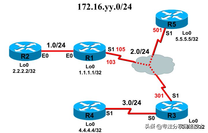

一、静态路由
静态路由是这样的一种路由,它通过人工输入到路由选择表中。二、静态路由优点
1、不需要动态路由选择协议,这减少了路由器的日常开销。
2、在小型互连网络上很容易配置。
五台路由器,划分成三个网段;要求使用静态路由协议,使得路由器之间能够互相通信
帧中继仅了解即可,不作为掌握技术。重点掌握静态路由配置。
1、R1配置:

总结:静态路由配置非常简单,就像地图一样需要管理员手动进行绘制,路由目的地及下一跳,可以理解为到达目的地就必须要到达下一站才能逐跳达到。经过的每一跳路由器都都必须有到达目标的路由和下一跳地址。
