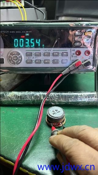

老年MP3播放器开机有提示音,播放无音能播放也就是几秒,然后就一直无音,一般无音功放块问题居多,拆机后,示波器接在功放块输入脚,拨动电位器,有大小变化的波形,测输出端,有放大后的波形,喇叭是万用表测试过的,无语了,找一个喇叭并在输出端,音乐来了,现在的元器件,创造着无数不可思议

耳机插孔松了?

发表于 2025-1-7 19:58:37 | 显示全部楼层
喇叭出鬼了

发表于 2025-1-7 20:46:53 | 显示全部楼层
扬声器引线因振动频繁断了

发表于 2025-1-7 22:29:11 | 显示全部楼层
喇叭质量问题,我也遇到过,一台液晶电视声音小,但是音质还可以,把功放电路修个底朝天没发现问题,后来索性买一块主板换了,竟然故障依旧,头脑转不过弯,换了喇叭就好了,关键是两个喇叭同时出问题

 楼主| 发表于 2025-1-8 11:12:43 | 显示全部楼层
这个喇叭直接焊在主板上的,没有耳机插孔

发表于 2025-1-8 17:26:41 | 显示全部楼层
蓝雨 发表于 2025-1-8 11:12
这个喇叭直接焊在主板上的,没有耳机插孔
如果是喇叭用万用表量通的,那只能是卡住了!
