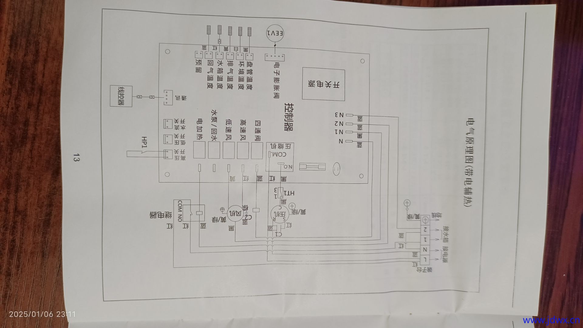

    由于前一阵子自家的四季沐歌空气能相继出现E11及E03的故障码
    在网上查寻其故障代码所指代的故障电路,但查出来的信息有些杂乱
    好在是在家里翻找到了该机型配套的使用说明书(见图)
90e824f1da8af464cec1e9021e055cd6.jpg 91ad4f6914e62a9e22280a3a5091fc56.jpg 998c44916df396b395d79d9ca45d615c.jpg

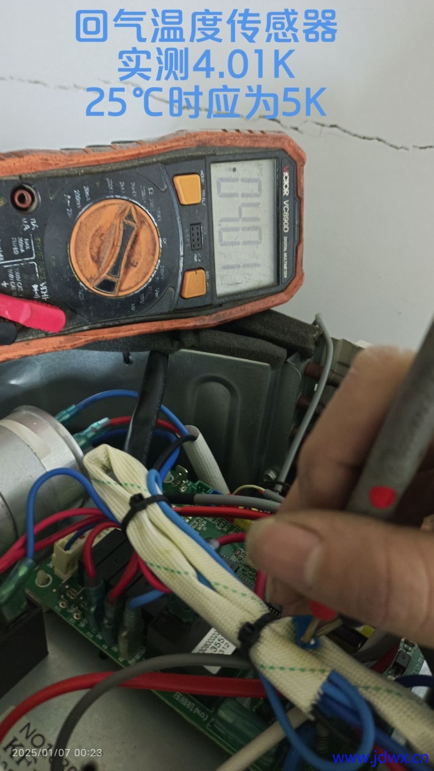

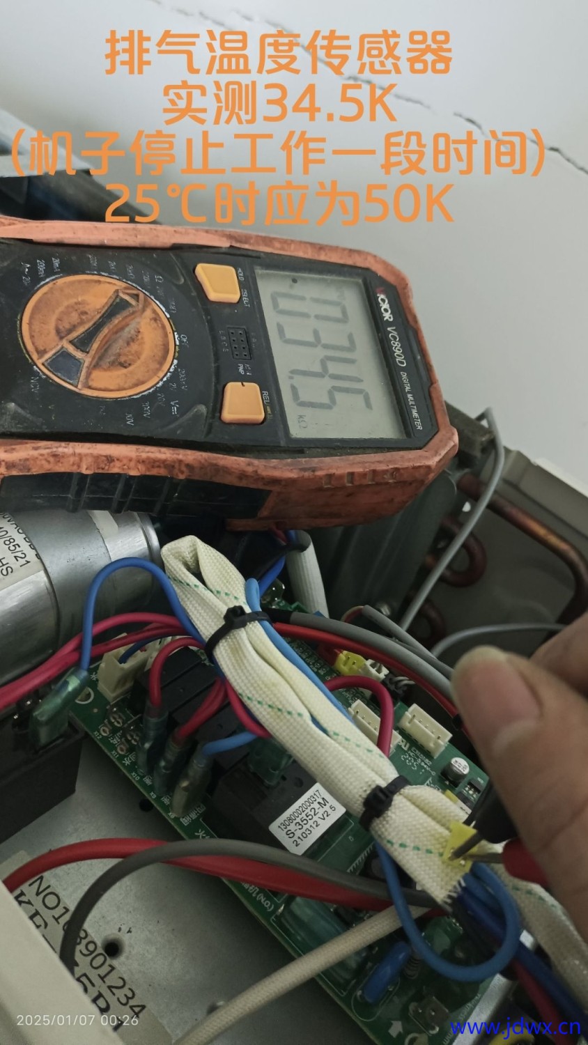

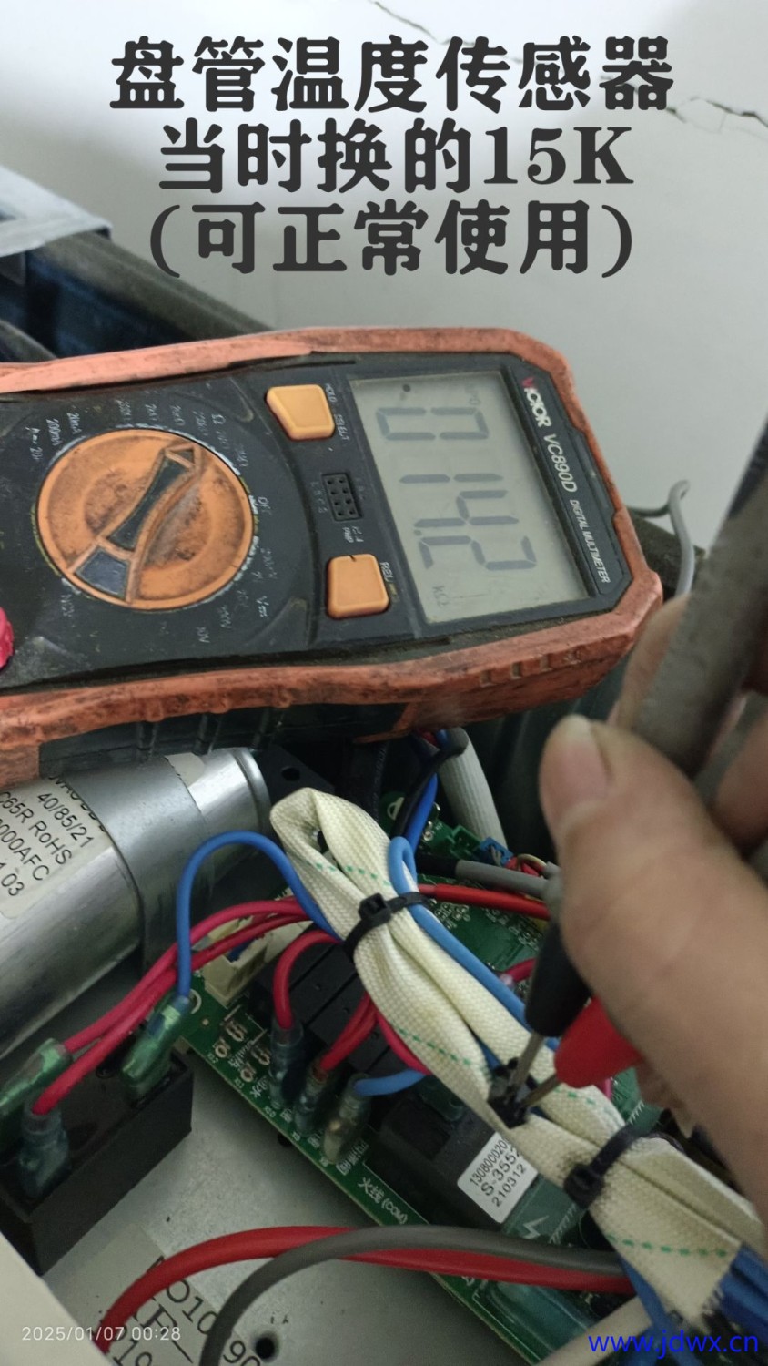

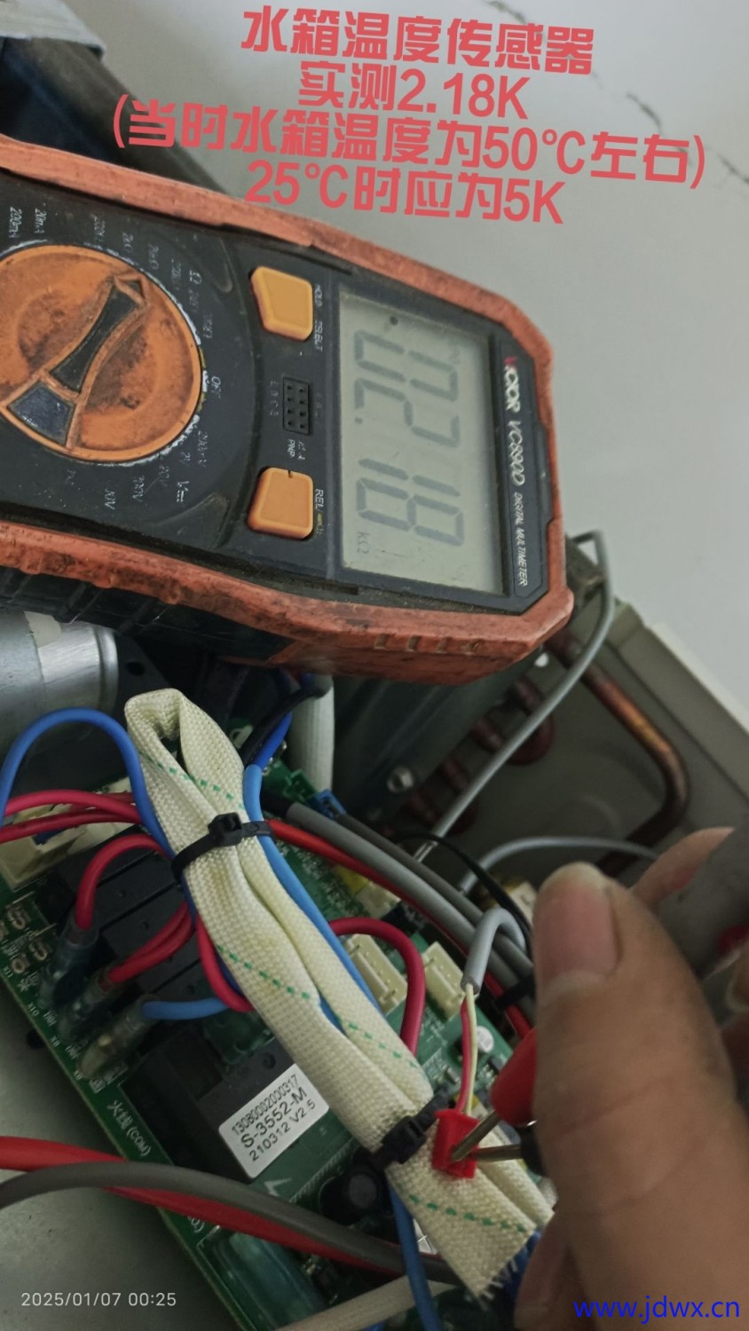

         以四季沐歌KF-75MR4B1空气能为例【见图】
920c408a815e3446641c186ebf458e98.jpg 02f8afa8beeab4bdd1e4ce38595548ef.jpg 7b132bbdb99961991c6eb50f4397f75b.jpg 36afcbb74083f074b0d97e37f9e6db76.jpg b16c1fac3b4e3f8156242b7636b55b7e.jpg f1257538e5331129586030ce95658885.jpg

自用的MD,外机振动不能正常工作。测外机传感器变小,换了正常
次年又出此故障,恼火剪掉那个铜头,用10K电阻绑上。至今工作正常
我怀疑是因传感器靠在铜管上,工作时结露水浸入传感器里头造成损坏
注:我没见过天上下雪,没见过水塘结冰。年平均气温还是比较高的
不会因用电阻而造成蒸发器严重结冰
