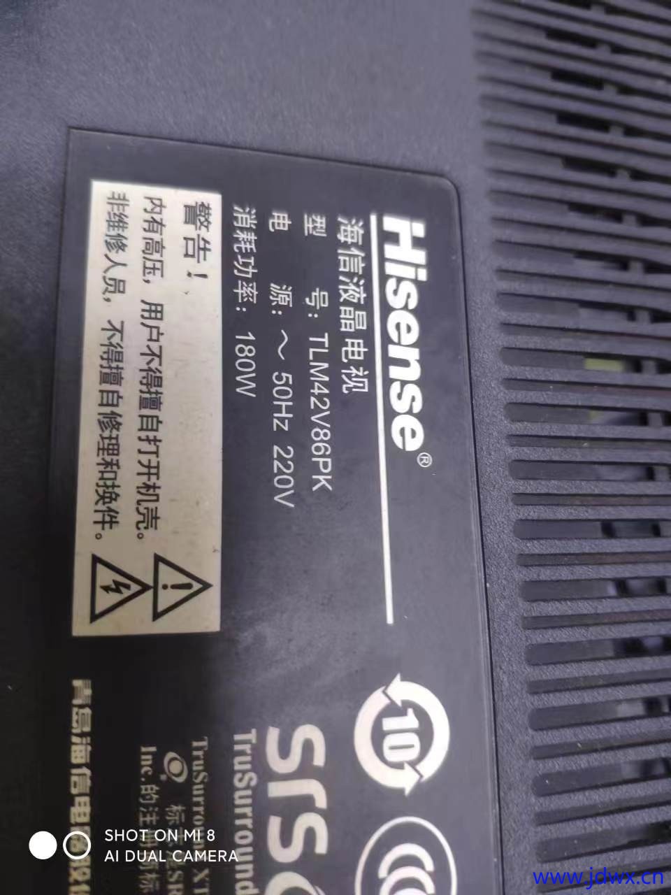

海信TLM42V86PK启动困难。一旦启动放半天没有问题,这个论坛查了,有人求助,没有结果,恍惚记得多年前修过类似故障,好像是2换了电源几个电解电容,具体也忘了,我当时发过的帖子找不到了,于是根据用户描述,大概判断问题所在电源,因为用户说启动困难时候,关掉总电源,多一会有继电器回弹声音,估计是12V保护了,因为电视机在我这里没有出现过问题,后来测试电源,发现PFC365v,具体该是多少,我不知道,本人认为,应该是380V,后来单独试电源,发现PFC390v,但是不太问题,于是对PFC取样清洗,没有更换,单独试电源390V稳定,但是我装上电视机就是370V,后来还是换了PFC电路几个22UF电容,现在电视机还在住院观察中,想来听听大家经验?这是该电视机通病,看看有人解决过没有,说实话现在我还没有完全确定故障点在电

我修过但很久了,是380V分压电阻

那几个电阻我测试过了,没有变化,不过我怀疑下面发财胶捣鬼,于是清理了,后来电压可以到370V,不放心,我改了那几个电阻,因为看电路那几个电阻是560K.但是实际是全部是514.

PFC电压低了启动困难,反馈电阻代换,一般是受潮导致阻值变小,还有就是PFC旁边,有两个小电容代换。基本就这两个原因了,很老的机器了。

谢谢你,你说的事情,我都做了,现在电视机一拿走,就看后来的结果了?
