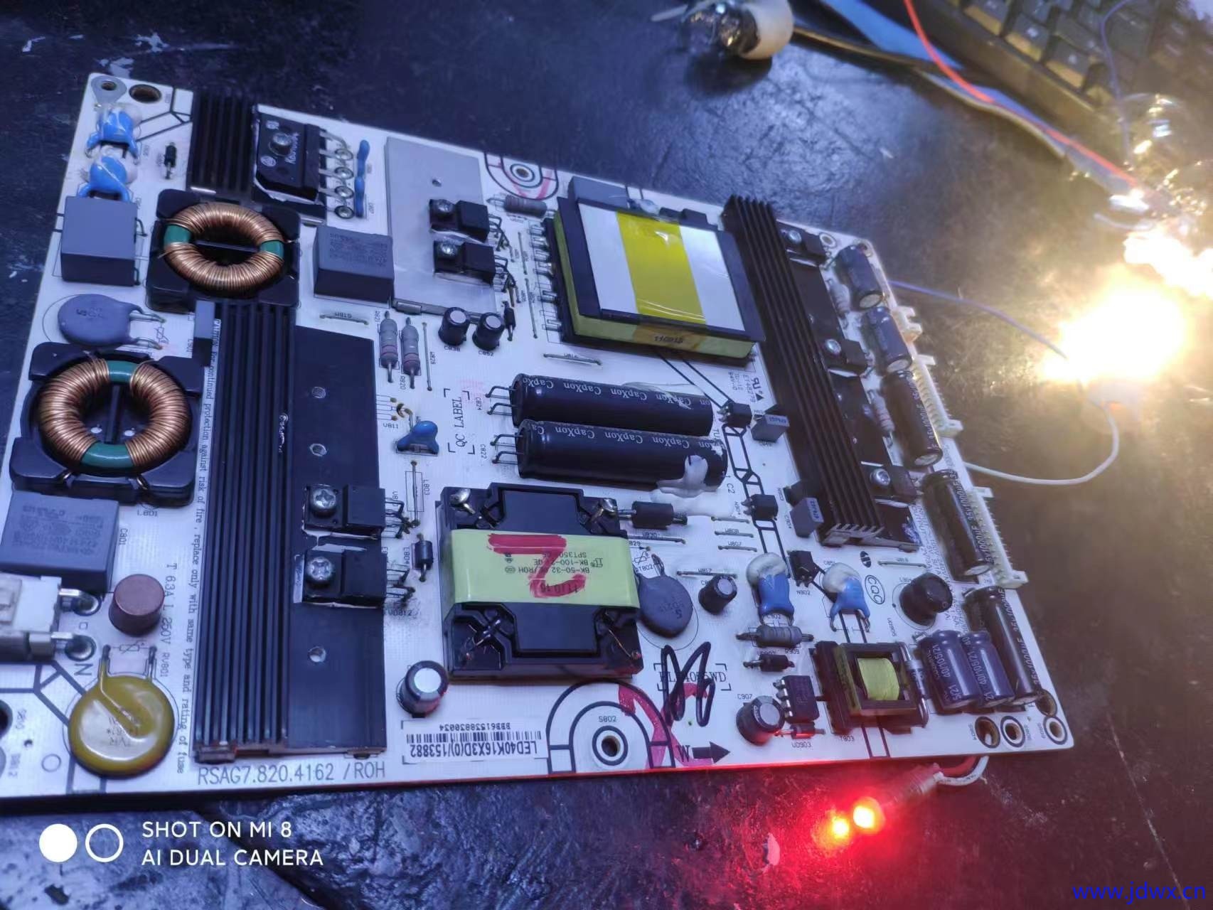

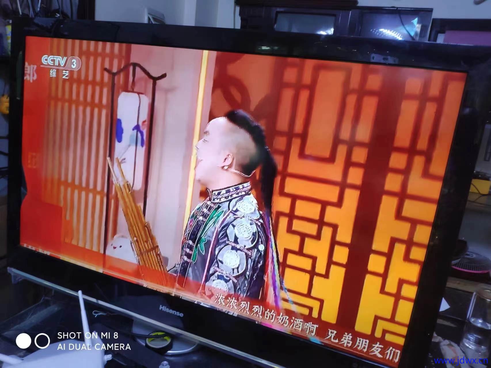

海信LED40K16X3D热机关机,因为关机较快,测试过待机电压正常,一时不好判断故障,后来单独维修电源,发现保护后5V消失了,于是确定待机5V        电源问题。结果发现TNY175放一会发烫,于是果断换TNY175,但是我找遍了,没有该芯片了,但是找到两个TNY180,一时不敢确定可否代还,大概百度了几下,没有别人代还经验,于是对比两种芯片对地电阻,好像差不多,结果换上去电视机修复
