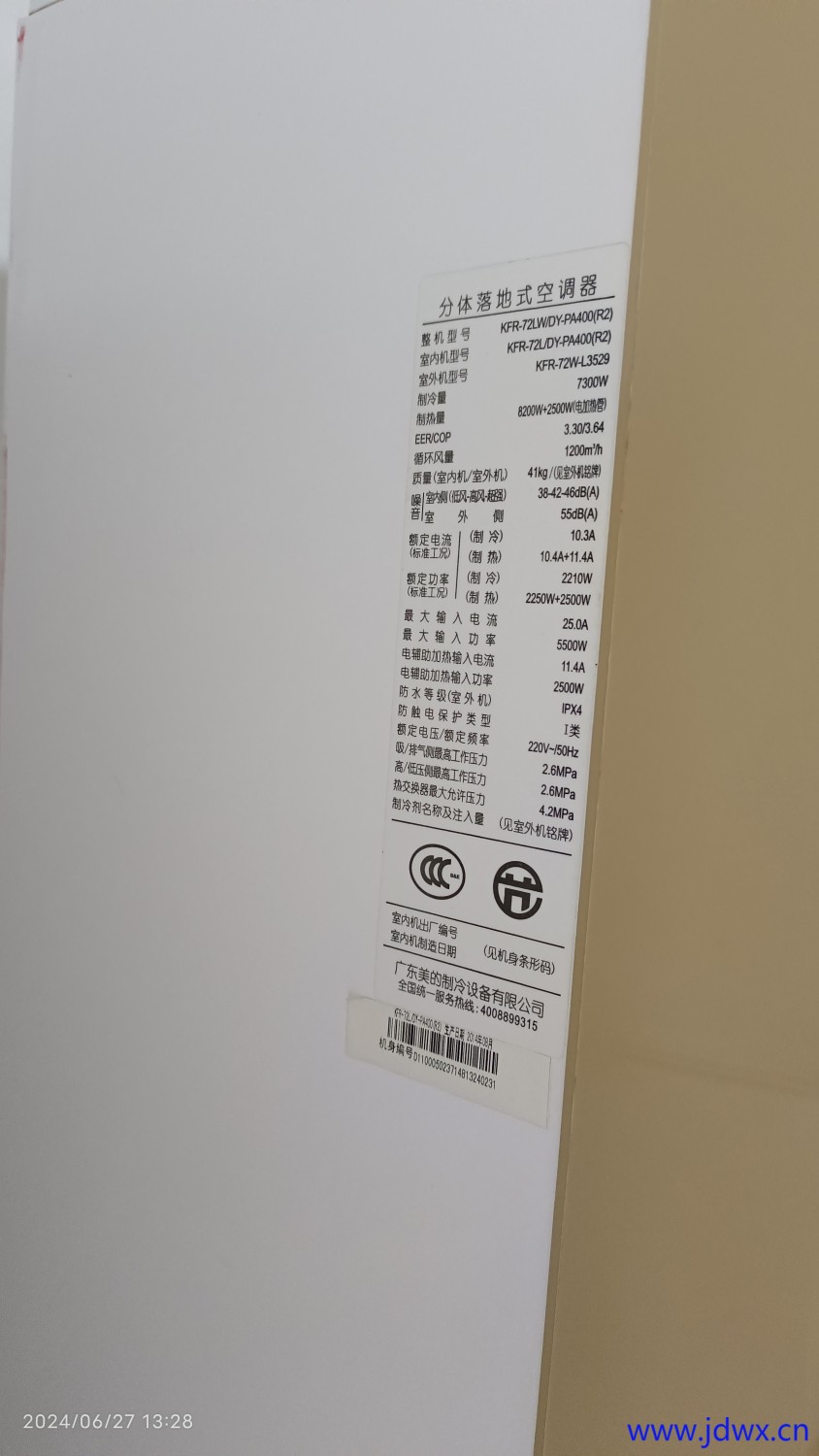

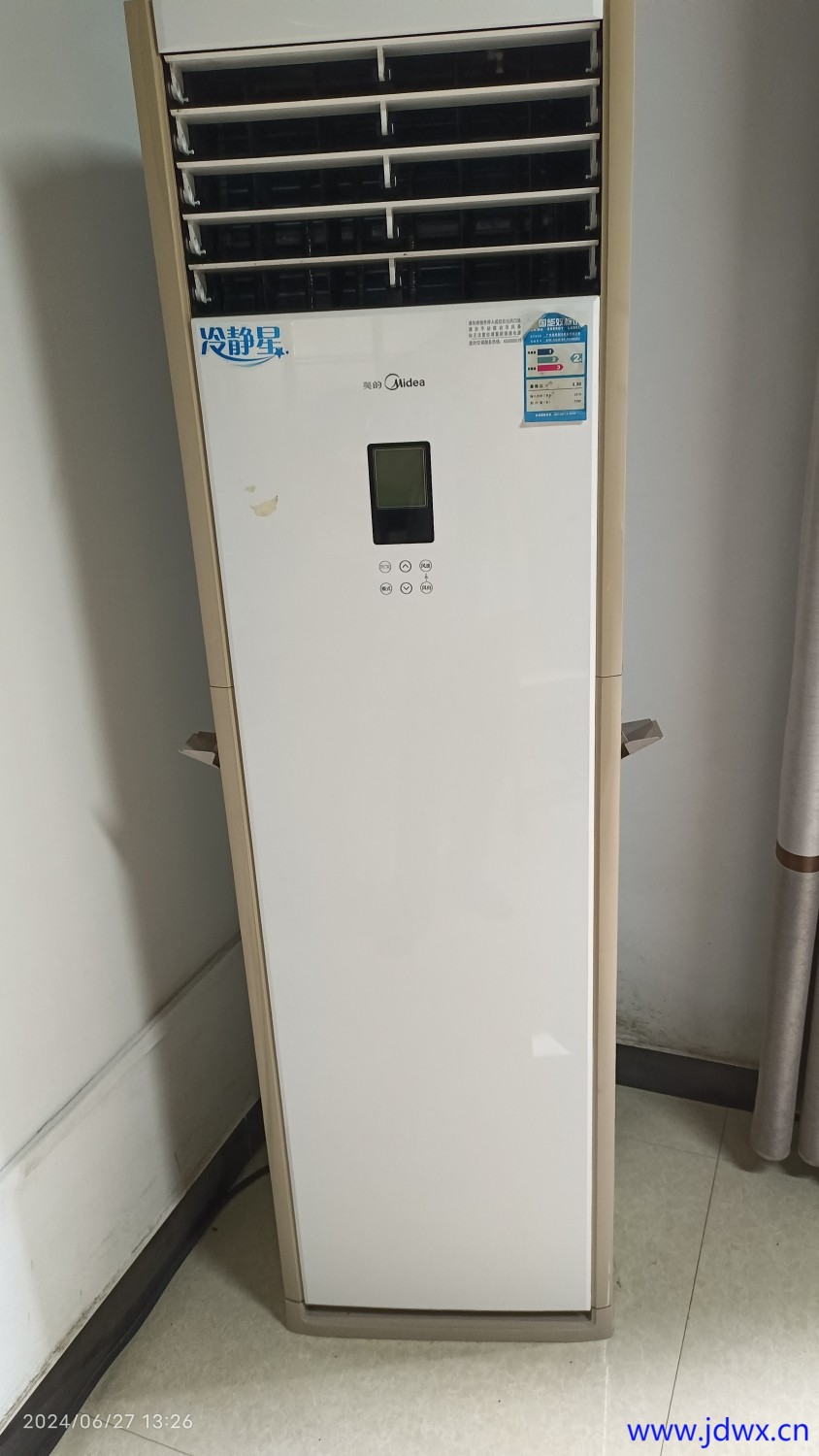

整机型号:KFR-72LW/DY-PA400(R2)
内机板型号:KFR-72L/DY-ID(R2)
        故障现象:上电整机无反应,测AC 220V供电正常。

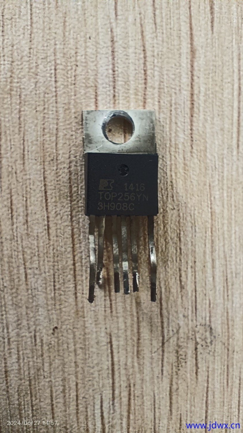

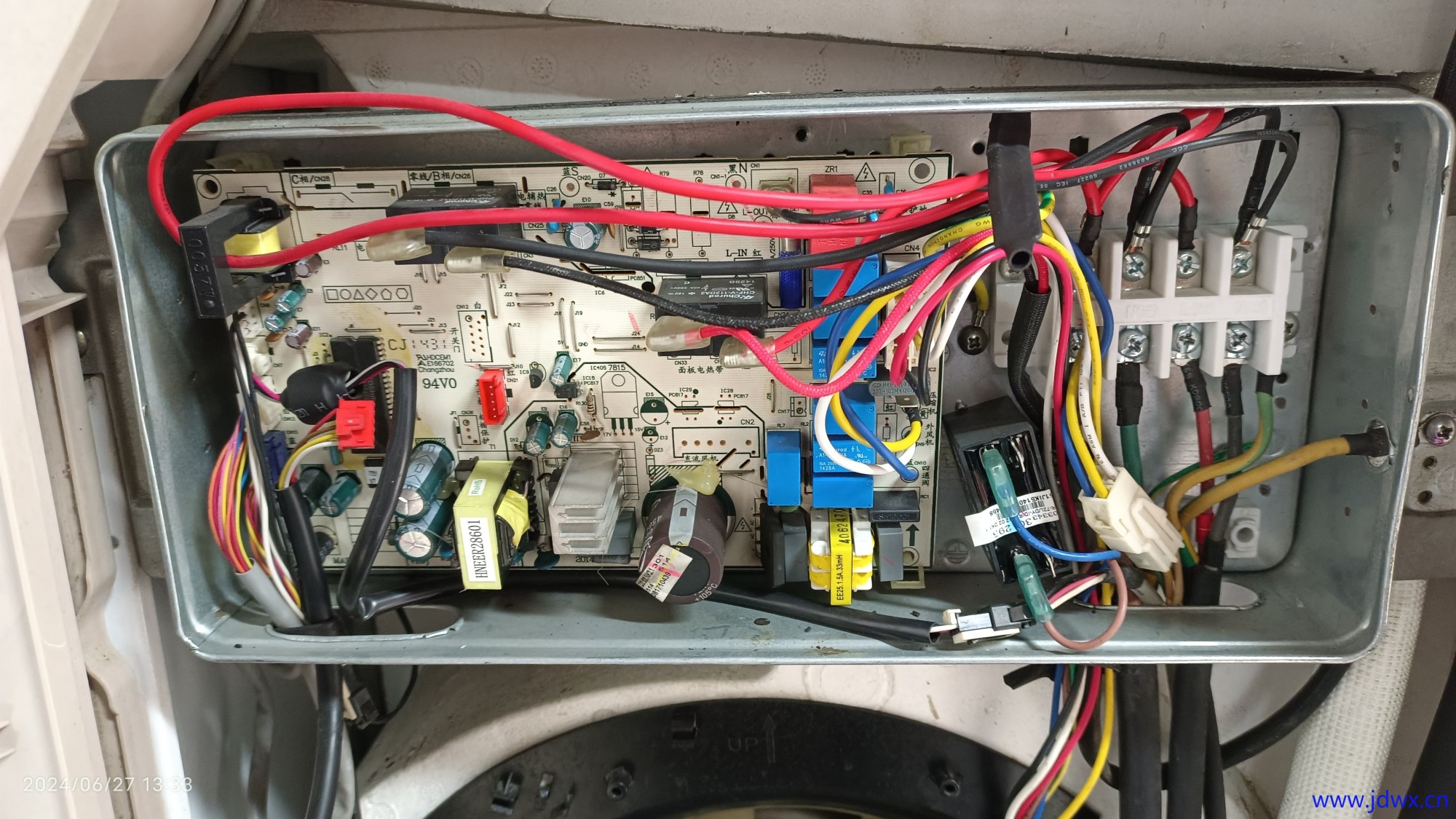

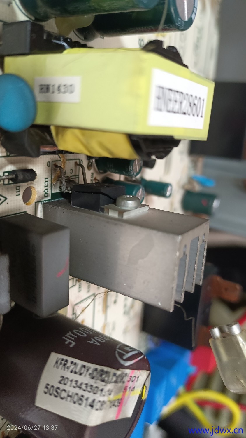

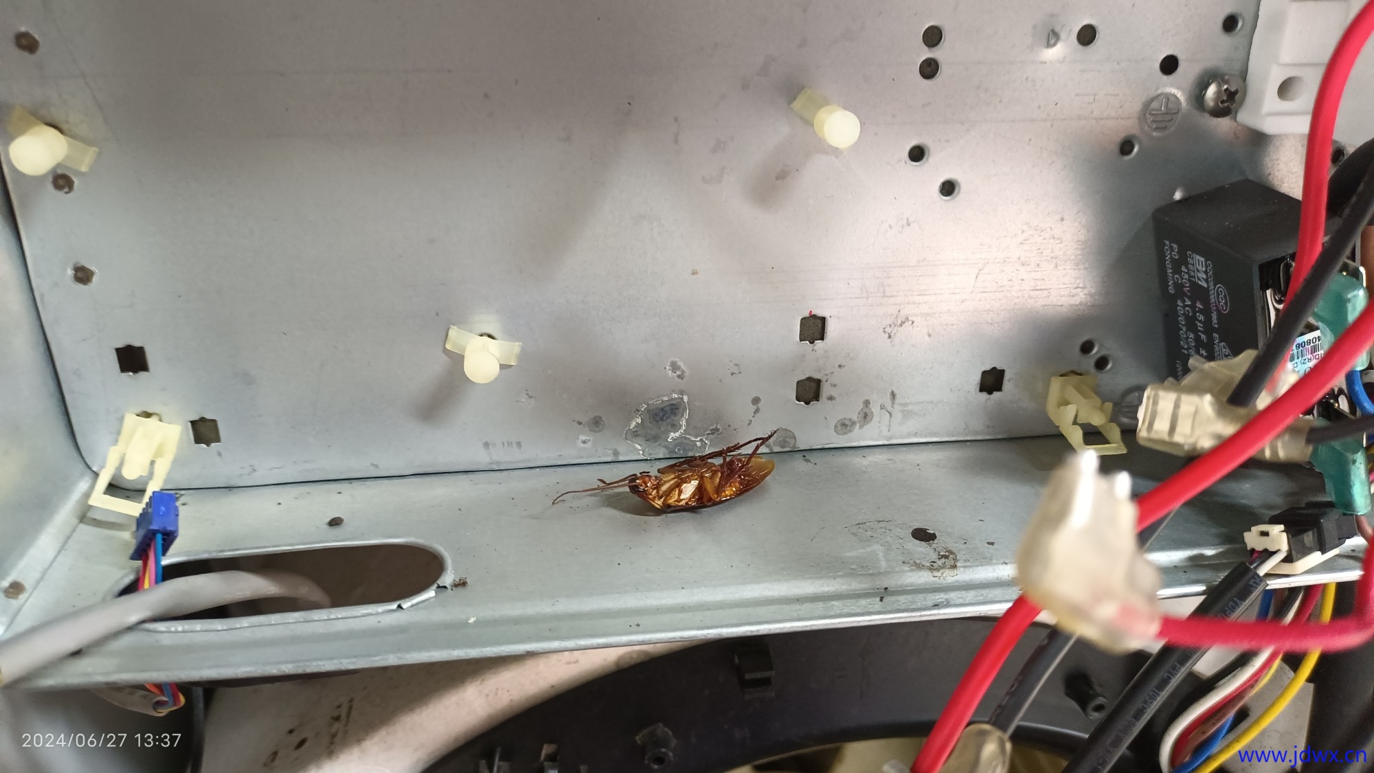

            拆检:发现有只打不死的小强被电死在电源芯片TOP256YN引脚处,观电源芯片已炸裂殉职,板载3.15A 250V保险完好。

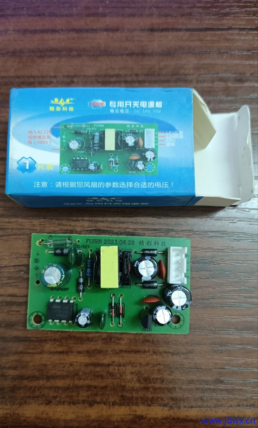

    好巧不巧,对该地人生地不熟,好不容易找到一家配件店,询问后该店并没有TOP256YN电源芯片售卖,(本想修复原板电路,看来是有点塞牙)店内有电磁炉专用开关电源板卖,考虑到该内机板安装的位置,使用电磁炉专用电源模块去改,在那金属电气盒内不好找到一个合适且安全的位置固定加装进去的电源模块。(也不能确定电磁炉专用电源模块的功率,是否可以满足空调正常运作所需)但也买了一个。
    回到维护站,看着拆回来的板子,板载开关电源变压器还挺大个个头,果断放弃使用电磁炉专用电源模块改装的想法。

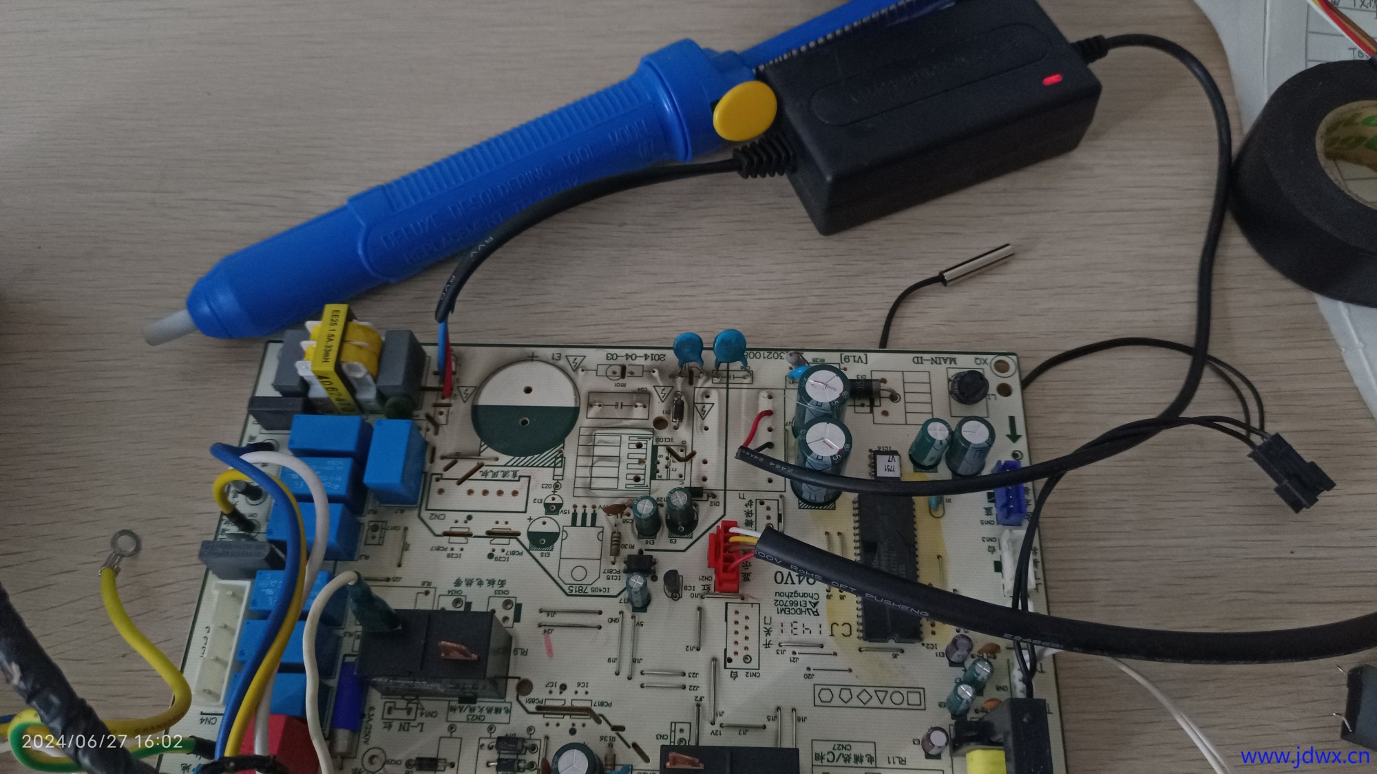

    经观察空调板的开关电源电路 ,主要是给后级提供+12V电压(其+5V电压是+12V经由L7805CV三端稳压转降而来)+12V电压除供板载12V继电器工作使用外,还供空调摆风同步电机使用。

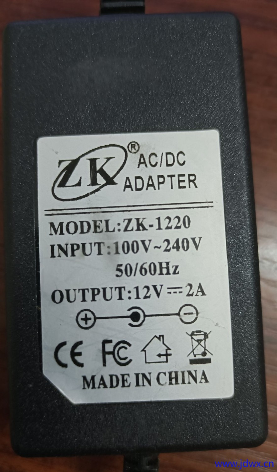

    故使用手头上两头引线的摄像头室内电源12V 2A给板子提供+12V电(监控室内电源本身就具备良好的绝缘封装,引线足够长,功率也足够大,安装位置相对于裸板的电源模块更加好找且更为安全)
    拆除原板载的开关电源电路元件,12V 2A电源供电端接在原整流桥AC引脚处,DC输出端接在原开关电源变压器次级端口处。

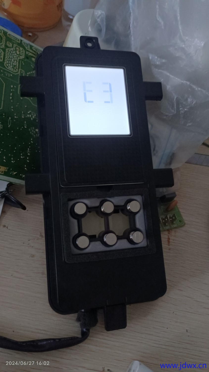

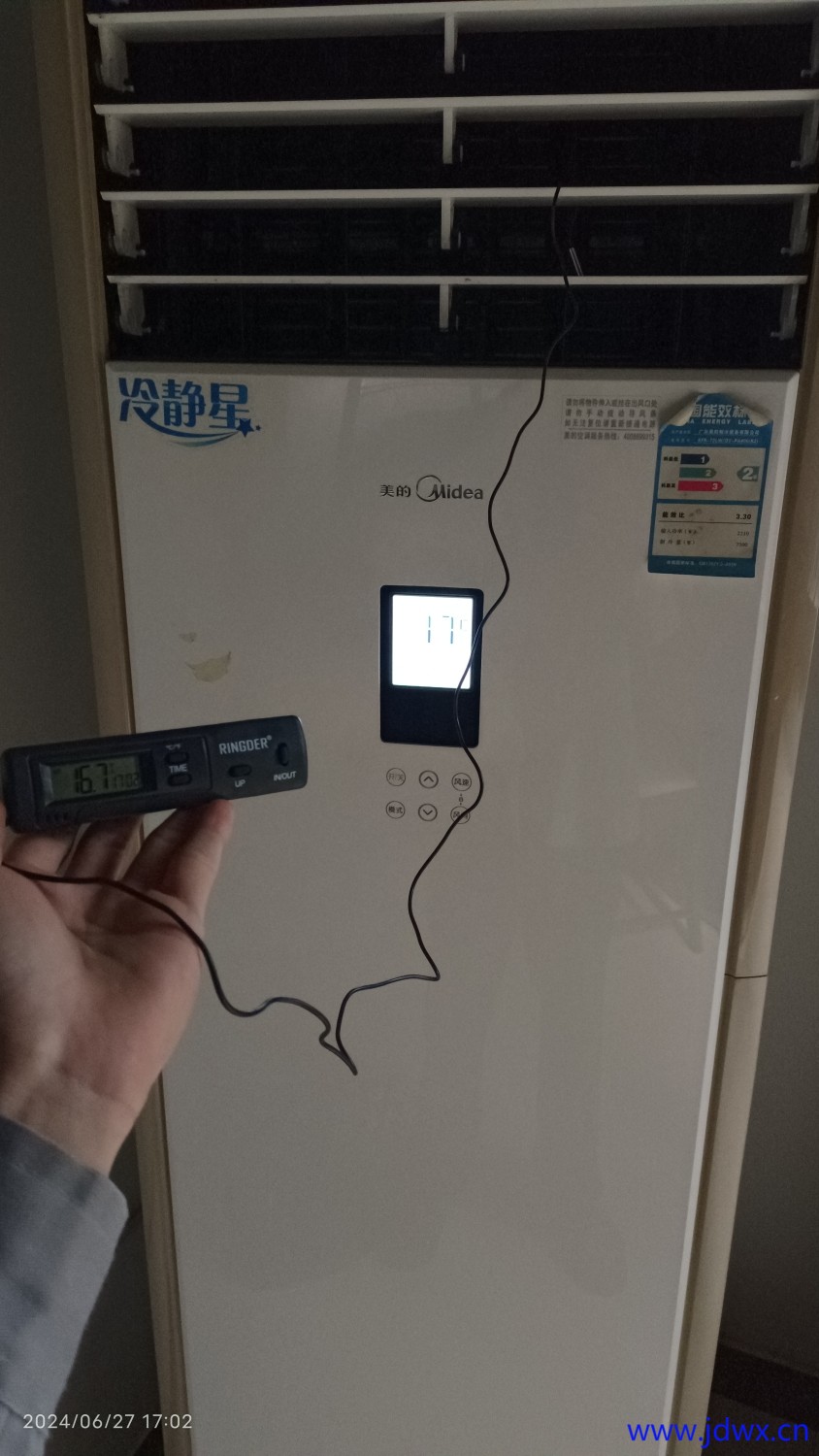

    接好显示板上电,蜂鸣器滴响了一下,显示板也跟着亮了一下。按下开机键,显示板显示E3故障码(为外部传感器故障)。把板子拿去装好,上电开机,测试空调各功能均可正常使用。
  (该机修于2024年06月27日截至该帖编辑时依然可以正常使用)
