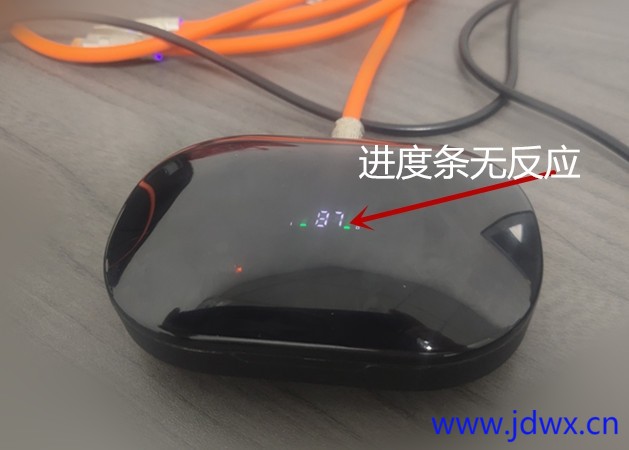

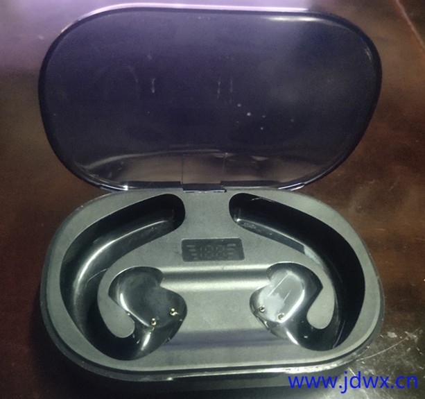

    一套TWS蓝牙耳机,耳机放在充电仓内,充电仓只显示充电仓本身电池的电量,而充电进度条只显示底下一格,没有跳跃指示充电状态。充电很长时间,进度条显示的格数也没有增加。左声道耳机指示灯能点亮,与手机能够连接;而右声道耳机指示灯不亮,也无法与手机连接。 IMG_20240912_220506蓝牙  充电仓.jpg IMG_20240913_093445蓝牙 进度条无反应.jpg

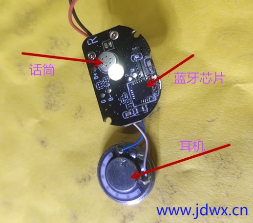

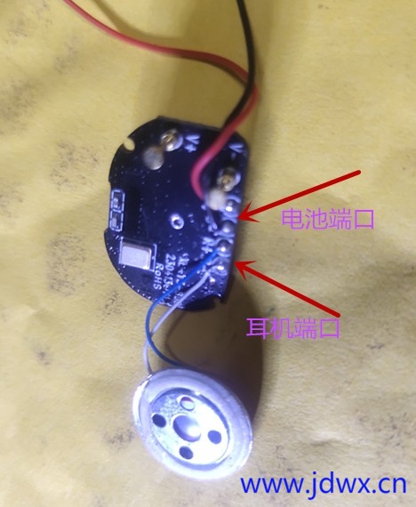

拆开故障的右声道耳机,测量锂电池401025端电压极低,几乎测不出。估计电池老化,从网上购买来带保护板的401025新电池,测得新电池有3.8V电压。将新电池与右声道耳机主板接通,但是耳机无法与手机连接,指示灯也不亮。只得再测量锂电池端电压,发现锂电池端电压极低,这不正常。拆下新电池,测量主板电池端口对地阻值,发现其阻值只有十几欧姆,看来主板的蓝牙芯片老化损坏了。 IMG_20240912_180220蓝牙 耳机 话筒.jpg IMG_20240912_180230蓝牙  电池端口接线.jpg
分析电路,该蓝牙芯片具有充电和蓝牙音频(话筒输入,耳机输出)功能,芯片很难买到。抱着试试看的想法,试着用5V/2A充电器电源给主板电池端口加上5V电压。通电几十秒,再测主板电池端口阻值已经升高到470欧姆。再试着给电池端口加5V电压,其阻值没有再增加。将新电池再接上主板电池端口,耳机能够与手机连接了,指示灯也显示正常。看来芯片只是电池充电电路故障,蓝牙音频电路基本正常。
把耳机放入充电仓,充电仓的充电进度条仍没有跳跃指示充电状态。充电很长时间,进度条显示的格数也仍没有增加。怀疑右声道耳机充电电路还有其他故障,再测耳机充电输入端对地阻值,发现其阻值也只有几欧姆。试着用5V/2A充电器电源给耳机主板充电输入端口加上5V电压。通电数次,再测主板充电输入端口对地阻值已经升高到270欧姆。
短路虽然已经去除,但是原芯片的充电功能无法修复。所以用简单的方法恢复耳机的充电功能(如图所示),就是在耳机主板充电输入端口与主板电池端口之间用10欧姆电阻和IN4007二极管接通,使得充电仓的5V电压能经过10欧姆电阻和IN4007二极管给锂电池充电,该电阻值使得充电电流在30mA左右。新电池由于带保护板,能够防止电池过放电及过充电。 IMG_20250104_222504  改装图.jpg IMG_20240912_213049蓝牙 加的电阻和二极管.jpg
将安装好的耳机放入充电仓,充电仓的充电进度条能够跳跃指示充电状态。充电一段时间,进度条显示的格数就有增加。至此,该套蓝牙耳机故障修复。
IMG_20240912_214959蓝牙 进度条显示正常.jpg 小结:右声道耳机的蓝牙芯片充电电路部分损坏,不但导致耳机本身不工作,还使得充电仓停止给2个耳机充电,充电进度条无进度指示。本例维修:用烧机法将芯片内充电电路短路部分烧开路,使其不影响蓝牙部分电路工作,再通过增加简单降压限流电路给锂电池充电。
