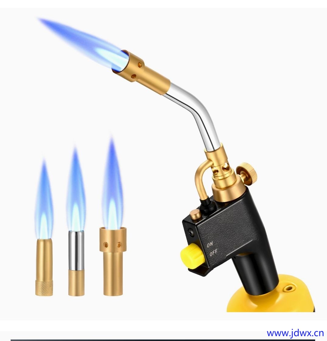

用黄色瓶曼普气的无氧焊枪,能焊接家用冰箱的铜管和铁管接口吗???

前久我这里换氧气不方便问过论坛的师傅,他们的回复大多的回复是没有用氧气的理想,我又选择了换氧气!

还是氧气加丁烷吧,氧气大罐倒小罐也挺方便,并且大小管大小通吃。一大罐氧气一个维修季够用了

小管没问题,大管不行

这种无氧焊枪最高温度1300°,修冰箱和家用空调绰绰有余
