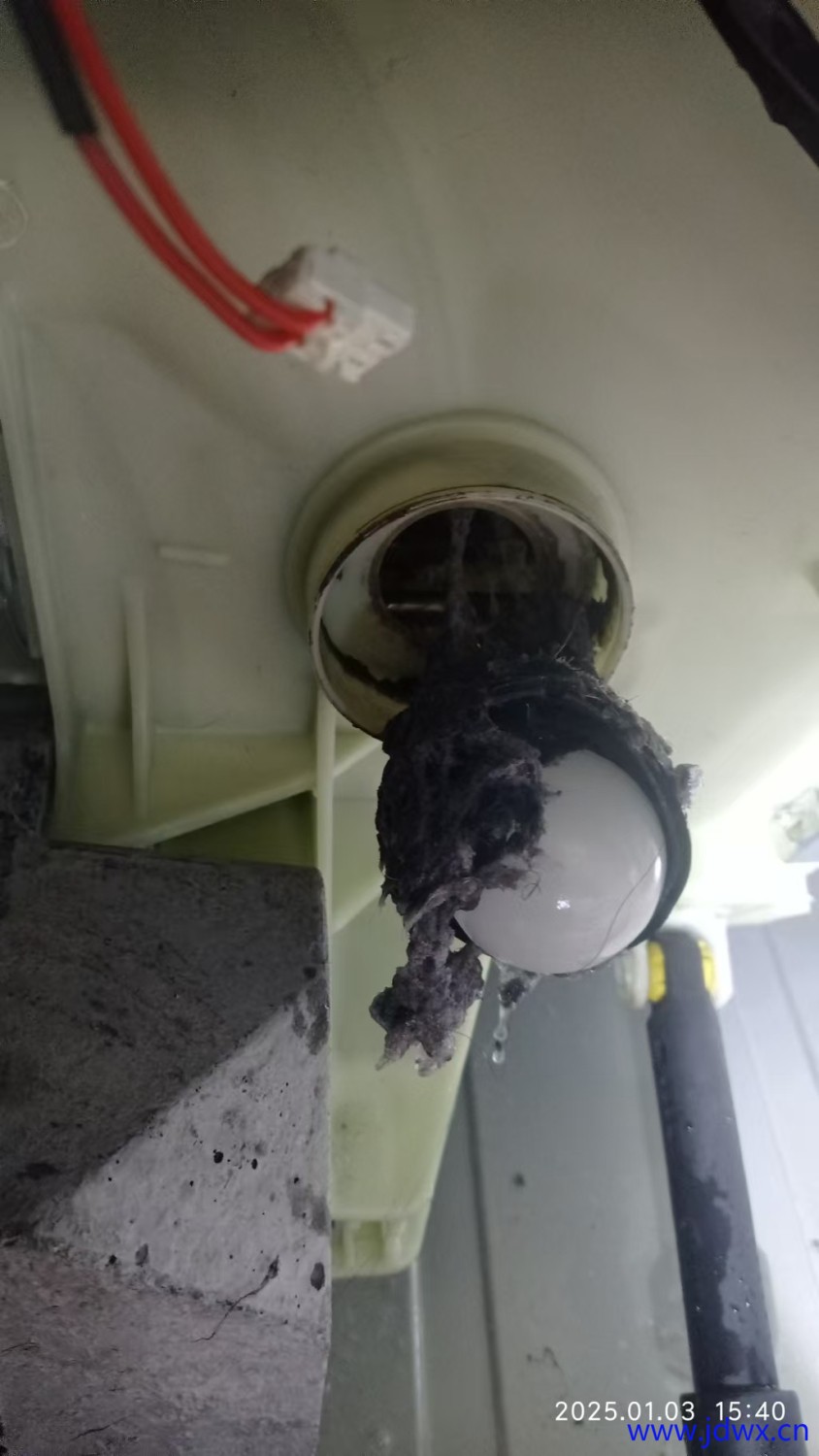

今天维修一台惠而浦滚筒洗衣机,排水故障,拆开桶下至排水电机软胶管,见到了一个乒乓球裹着杂物。乒乓球不可能是从桶里下来的,因为球比桶下的眼大。修过不少滚筒洗衣机还没有见过有乒乓球的,所以问问大家乒乓球是干嘛的?

西门子的都有,防臭的,容易堵垃圾,我都给拆了扔掉了

我先准备取下不安装,用户说还是安起。

防倒灌??

拆下,这可是免费的乒乓球
