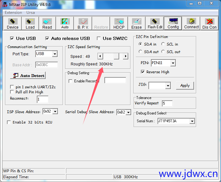

MT9255平台,RPMB加密,要新的芯片或者rpmb是空的的旧芯片也是可以的。
爱修量产方法无效,写备份后会重复几行打印。需要重新写引导,ISP4.9.6版本以上就可以写引导
写引导的编程器不要用809H,要809F和jt1199都可以,809H是连接不上的。isp的config下的设置不要超过300Khz,高了容易出错

加个图

请教:这个300Khz是啥意思?
