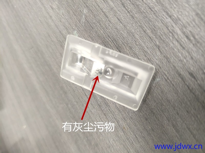

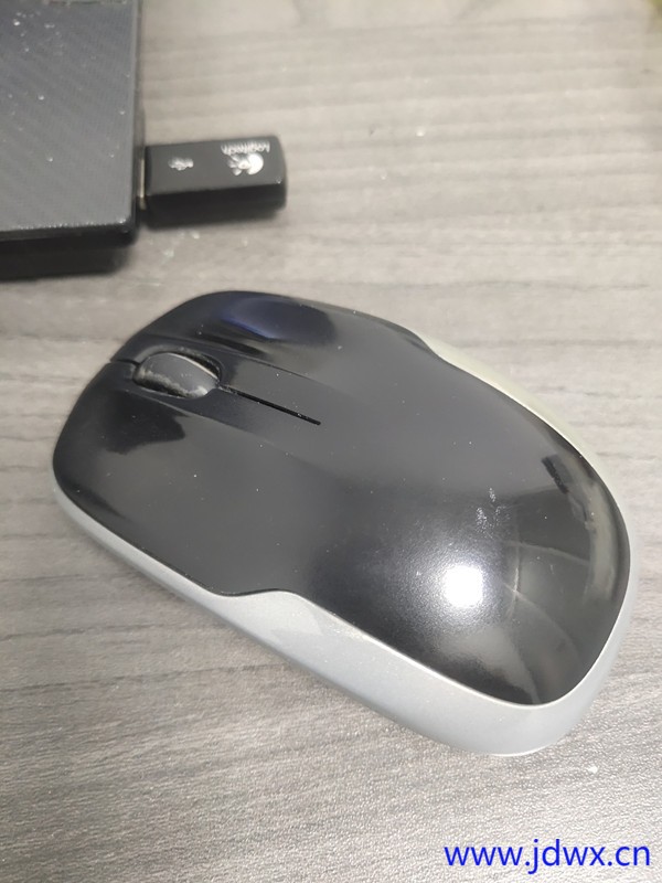

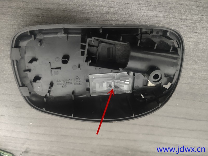

IMG_20241230_114403鼠标.jpg 一个Logitech(罗技)M210无线鼠标,操作移动鼠标时,无法移动电脑屏幕上的鼠标光标,查看鼠标底部导光板,上面有不少灰尘。拆开鼠标,发现导光板内侧也有不少灰尘。估计是灰尘阻挡了发光管和光电传感器之间的光路。用酒精棉签将导光板内外侧均擦洗干净,再试验,光标移动自如。 IMG_20241230_113600导光板.jpg IMG_20241230_113542导光板.jpg IMG_20241230_112330导光板.jpg

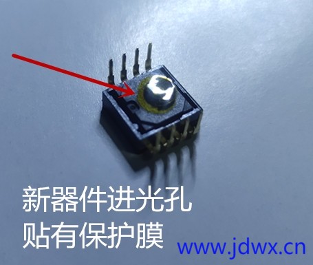

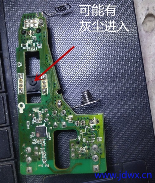

   根据前面维修时发现导光板内侧有不少灰尘的情况,分析光电传感器A5090D的进光孔内也可能有灰尘进入,里面的灰尘可能阻挡光路。厂家也考虑到A5090D的进光孔容易有灰尘进入,新购买的器件进光孔贴有保护膜,器件在焊接到电路板后揭掉保护膜即可。将A5090D换新后,无法移动光标故障完全修复。 IMG_20241230_171321光电传感器.jpg IMG_20250102_162857保护膜.jpg

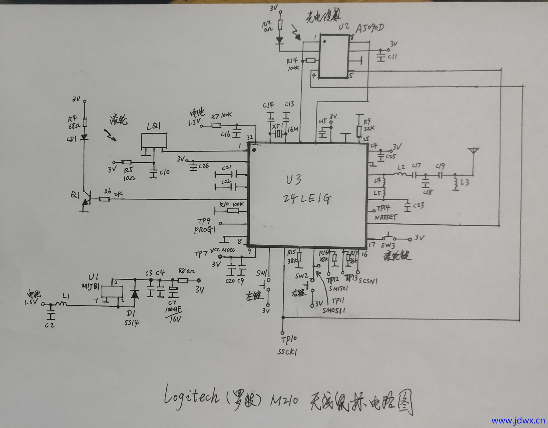

电路简析 IMG_20250102_182942电路图.jpg 实测电路如图所示,U3是主控芯片24LE1G.。鼠标左键信号由10脚输入,鼠标右键信号由13脚输入。芯片5脚控制Q1点亮发光管LD1。滚轮转动时,转动信号由光敏管LQ13脚输出到芯片1脚,滚轮键信号由17脚输入 U2光电传感器A5090D2脚控制发光管的亮度,发光管发射的光线被桌面反射后通过导光板进入A5090D的进光孔。A5090D内部电路根据鼠标移动时反射光线的变化,输出光标移动位置信号。芯片11182829脚是与A5090D之间的通讯脚。上述操作信号由芯片22脚经过天线发射给电脑接收端。
    由于主控芯片24LE1G和光电传感器A5090D供电电压为3V,所以电路由U1芯片(丝印)M1JB11.5V电池电压升压到3V24LE1GA5090D供电。
