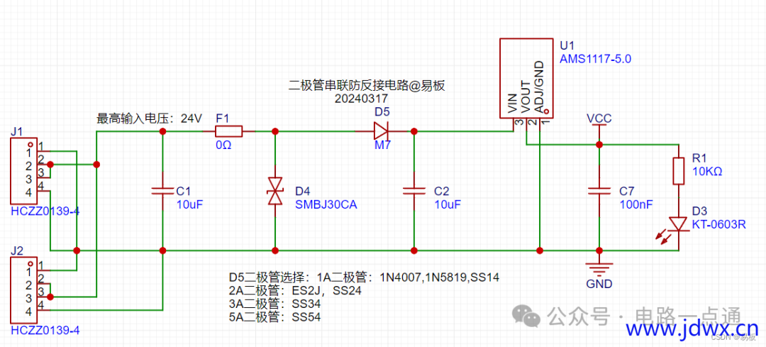

1.什么情况下需要防反接USB类端口,因为插件的限制,不存在电压接反的可能。
电源适配器也基本不存在接反的可能。
需要反接保护的,主要是接线类端子,因为各种原因,电源接反的可能始终存在。
2.如何设计防反接电路?防反接电路有多种,但有些仅限于理论上可行,实际上极少使用,本文只探讨实用的防反接电路。
二极管具有单向导通的特点,使用二极管进行防反接,优点是电路简单,成本低廉,一个1N4007二极管,只要几分钱,是低成本防反接的不二之选。
二极管有很多种,满足电流和反向耐压的情况下任何一种二极管都可以使用在防反接电路。
二极管防反接主要有2种电路,一种是二极管串联在电路中,一种是反向并联在电源入口。
3.二极管串联的电源防反接电路
8c41c5fc7a1ee1548d7676c42d03d524.png 二极管串联的电源防反接电路二极管串联的防反接电路,当电流小于1A时,选择1N4007,新设计建议使用贴片器件,优先选择SMA封装,其次选择SOD-123封装,后者占用PCB空间只有前者一半,与二极管连接的铜箔,建议不小于0.5毫米宽度,条件允许,尽量在1毫米以上,二极管的阳极和阴极,都建议连接较大面积铜箔,该电路中,二极管始终导通,存在压降,因此会发热。
二极管的压降与正向导通电流,就是二极管流过的电流以及环境温度温度密切相关,如下图,因此对二极管进行良好的散热是必须的。
aa920367697cf3932260c52cc2da6447.png 二极管压降与正向电流,纵坐标mA,横坐标mV因肖特基二极管的压降约为1N4007这类二极管的一半,但价格稍贵,在电流较大时,使用肖特基二极管将减少压降和发热。4.二极管反并联电源防反接电路二极管与电源反并联的电路,在电源接反时,电源处于接近短路状况,当电源有短路保护时,电源通常处于打嗝模式,有经验的朋友会看到电源的指示灯会间隙的亮起,这种情况下,调整接线正确即可。电源没有短路保护时,可能损坏电源,即使坏电影,也不能坏我们的板子对吧_
c41c649d64aede2bd1a37372d6fce4b8.png 二极管反并联电源防反接电路二极管反并联的保护电路中,还可在二极管与电源之间串入保险丝,一种是一次性保险丝,过流即熔断,需要更换的。还有一种是自恢复保险丝。保险丝的熔断电流,为电路工作电流的1-2倍为宜。在更大的工作电流,需要进行反接保护时,通常设计更为复杂的保护电路,以实现保护功能,并尽量降低反接保护电路的损耗。

发表于 2025-1-2 22:27:06 | 显示全部楼层
二极管+继电器,耗损最小
