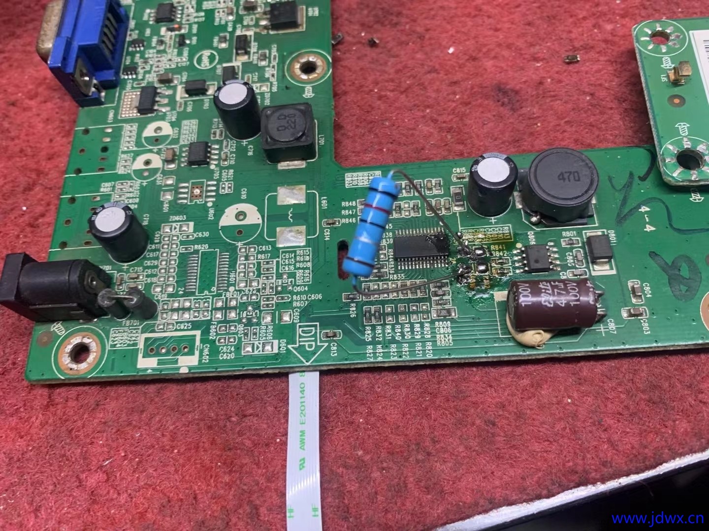

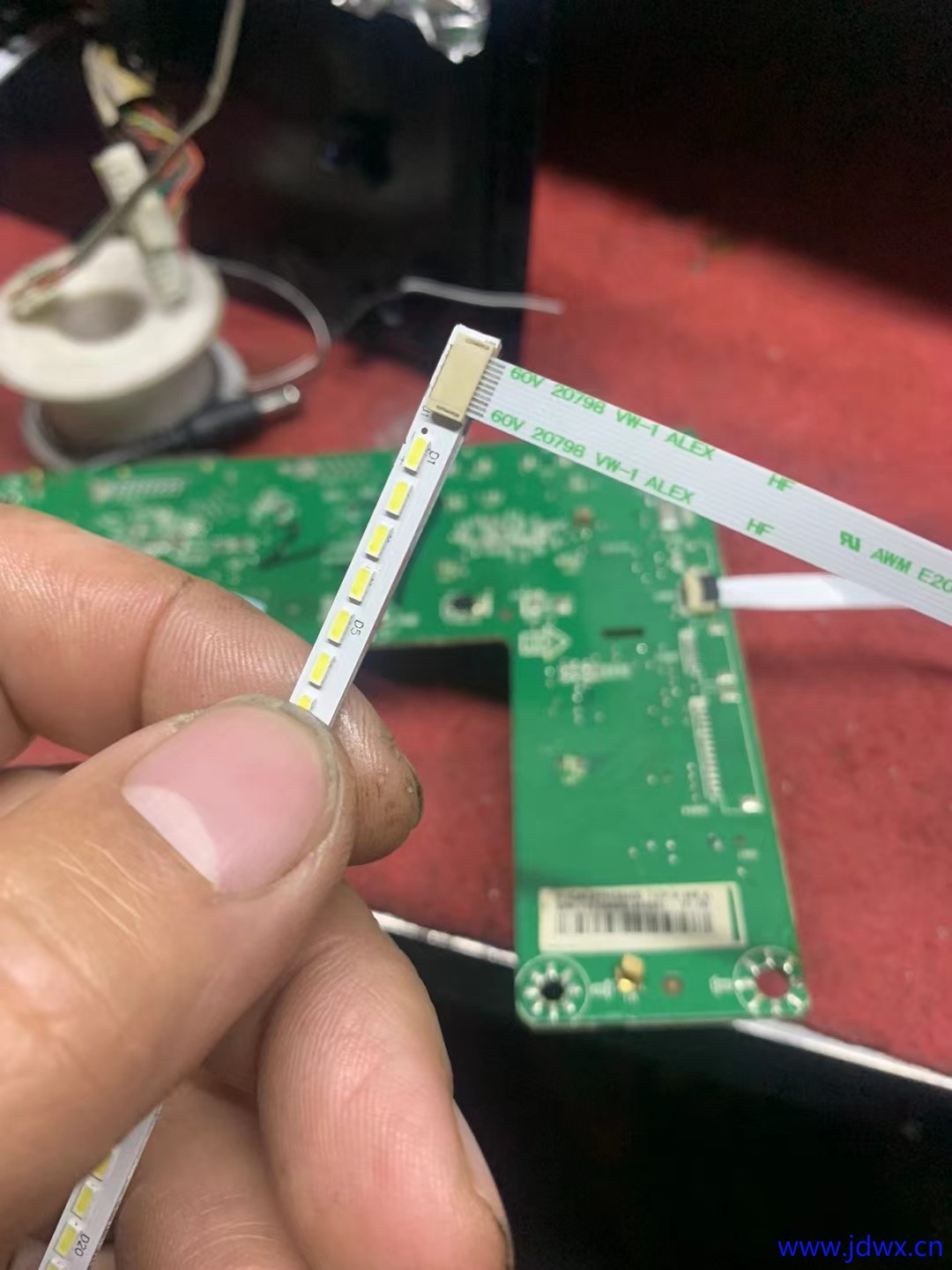

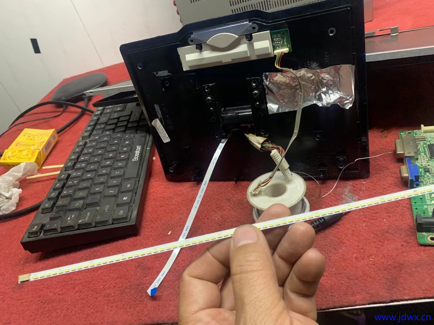

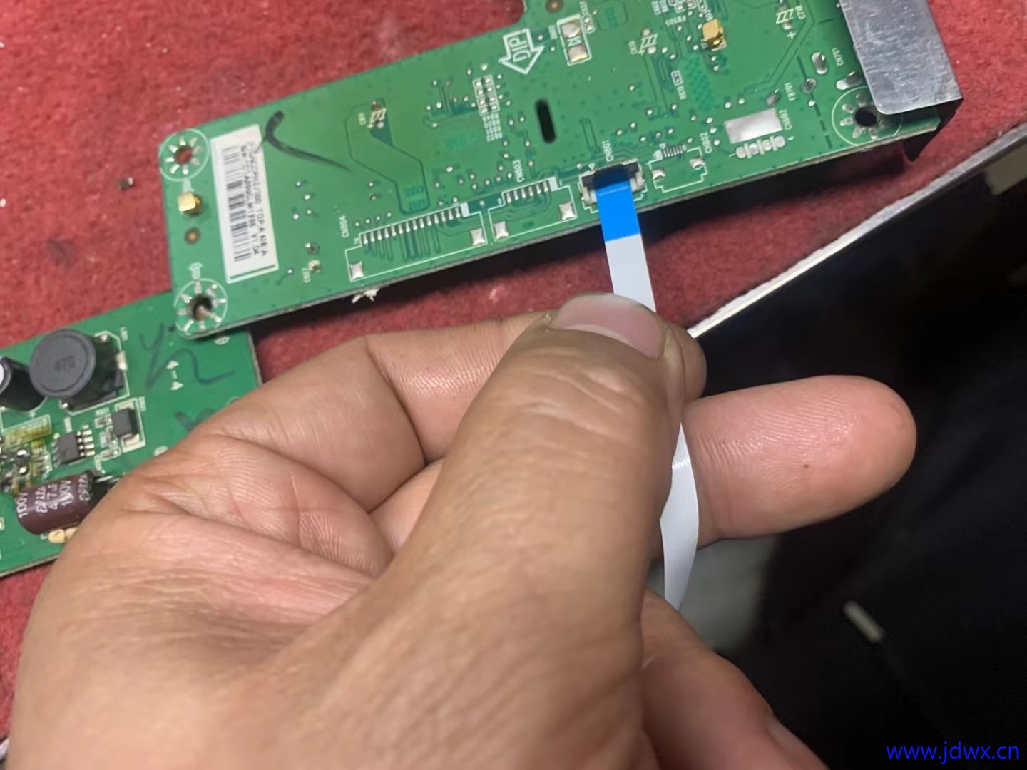

冠捷代工飞利浦2 2寸显示器转修手术,这种显示器有种逆天设计,灯条与主板的排线,可以正插也可以反插插错就会烧板或灯条,如果拆装无做好拍照会修到你怀疑人生,板、排线,灯条都换了依然烧坏,只能用上杀手锏做这次手术
两个正反插4次就会烧4次主板或灯条,用上30年电子技术杀手锏,将两块坏电路板板级维修测试好插入面,-次点亮这台设计缺陷 飞利浦显示灯条
