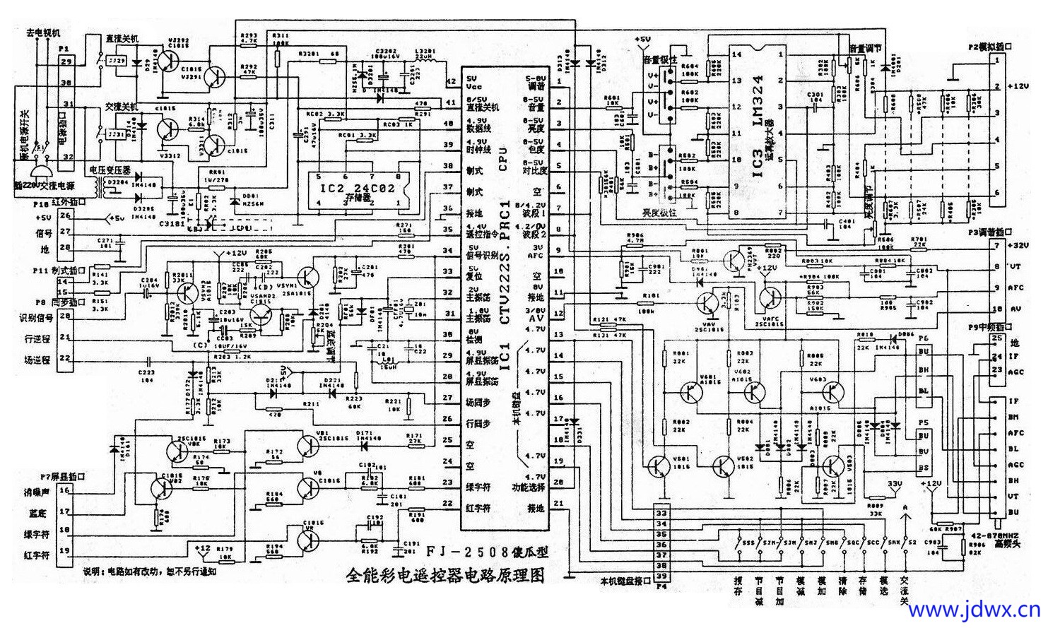

当年彩电改装遥控有改过吗?都改装过哪些品牌电视。

大概是1993~1994年第一次改,用的是日本三菱CPU(M系列M50436-560)改自家松下TC-830D的8预选键18"彩电,改后用有线电视可预置30个台,后用飞利浦CPU(如CTV222等),改了松下2060、日立东芝等8个预选键的众多牌号型号非遥控机。

我改装过 松下 日立 三洋 东芝 夏普 金星 福日 黄山 孔雀 长城 牡丹 菊花 北京 康力 收入全靠改装遥控器有300多台。

我现在手里还有一块M50436--560,没舍得扔掉。

当年改了一波 画佳,这边最多的就是M11机芯  各种牌子的都有

先改的M11、什么金星、福日、双喜、青岛、飞利浦、松下、日立等等,那是段很自信的日子,往事如烟

那几年改过100多台

我只改过几台东之两片机,当时品牌云南电视机厂的山茶牌,调台是按键的,微调拨小轮子的,现在都忘了!

当时该过几十台,,CTV222S
