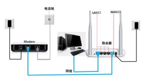

1、ADSL猫出来的网线插在路由器的WAN口,接着用一条网线一头插入路由器的任意LAN口一头连接电脑网卡,开启路由器的电源。

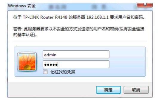

2、电脑打开浏览器在地址栏填上路由器的设置网址:192.168.1.1(路由器背面有标注)如下图。
3、然后输入admin默认账户名和密码相同(路由器背面也有原始数据的提示)点确定,如上图。

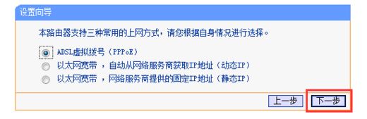

4、进入无线路由器设置界面之后,按照设置向导选择上网方式(不同的宽带选择的方式也不同),通常家庭用户选择PPPOE的方式,输入上网账号及密码,如下图。

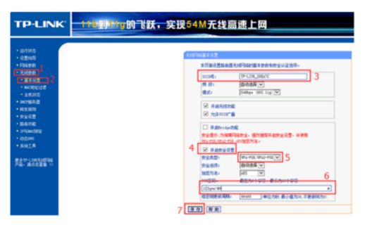

5、保存,继续设置无线密钥,(密码建议使用数字和英文组合,最好中间使用特殊符号,这样防止给别人蹭网)。

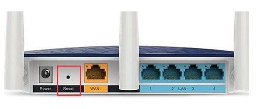

6、保存以后,即可正常上网了,如果异常,不妨点击无线路由器的重置按钮,再设置一下路由器即可,如下图。

1、路由器连接问题
普通的无线路由器一般有5个网线接口,1个WAN口,4个LAN口。不少用户在连接路由器的时候,把这些接口连接错了,导致路由器连不上网。
正确连接方式:
(1)、把猫/光猫中接出来来的网线,插在路由器的WAN口;
如果你家宽带没有用到猫,需要把入户的宽带网线,插在路由器的WAN口。
(2)、如果你家有电脑,用网线连接到路由器的LAN口(1\2\3\4)任意一个。
路由器正确连接方式
2、上网方式错误
设置无线路由器上网的时候,有一个“上网方式”需要选择。一般情况下,路由器会自动帮我们选择一种上网方式。
但是,有时候路由器自动选择的“上网方式”是错误的,就会导致路由器连不上网。
所以,当你的路由器连不上网的时候,最好手动选择上网方式。如果你不知道如何选择“上网方式”,请阅读下面的文章:
路由器中“上网方式”怎么选择?
检查路由器中 上网方式 选择是否正确
温馨提示:
路由器中的“上网方式”,实际上指的就是你家里宽带联网的方式;是由你办理的宽带业务类型决定的,选择错误会导致路由器连不上网,所以千万不要随意选择。

有时候,是路由器自身的一些问题,导致设置后连不上网。此时,建议先把路由器恢复出厂设置,然后重新设置一次。
路由器恢复出厂设置的方法也很简单,按住路由器上的复位按键10秒左右,就可以把这台路由器恢复出厂设置了。
